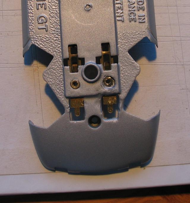

Pas souvent sur le forum si ce n'est qu'en spectateur. J'ai remis la machine à Jouef en route tout doucement. Une méchante tendinite m'empêchant de continuer mes travaux, l'excuse était trop belle!

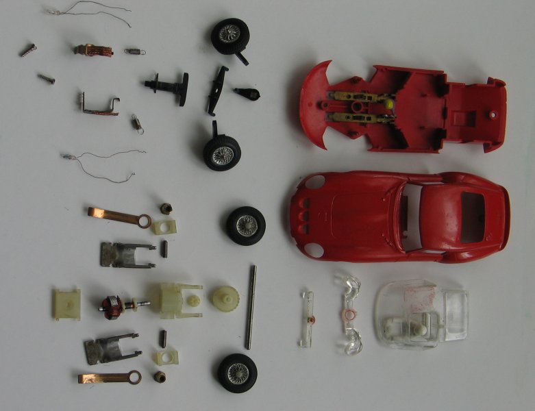

Après avoir remis en condition 6 Ferrari 250 GTO, seulement les rouges,

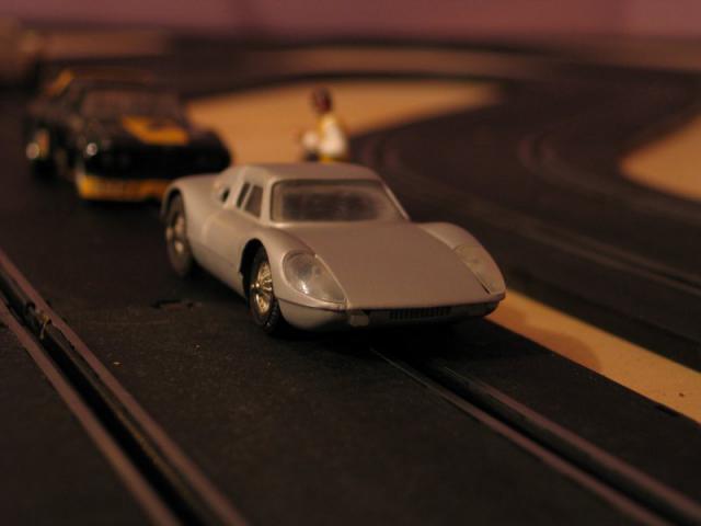

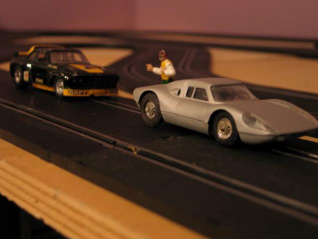

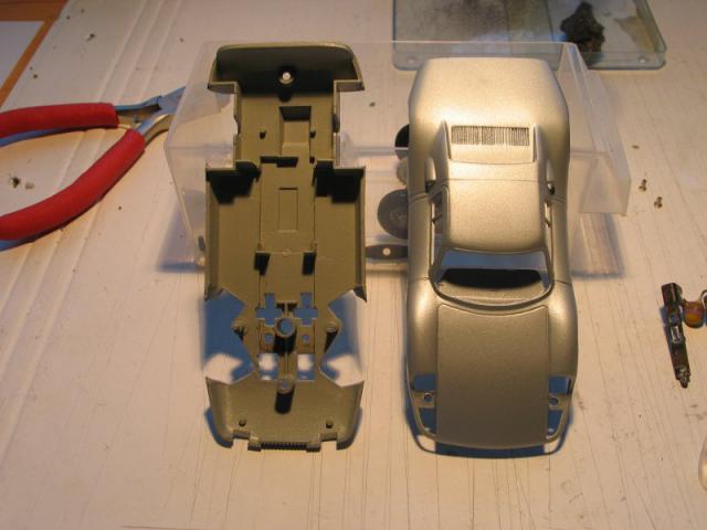

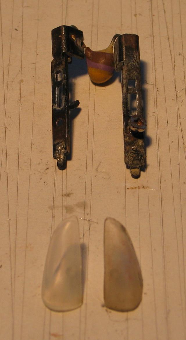

J'avais une Porsche GT capot lisse en perdition. Peinture 3 couches: origine+rouge+alu, tresses soudées sur les lamelles, phares ternes.
Le phare de gauche est en début de polissage
Donc décapage, ponçage, le train-train, quoi!
Question peinture, j'ai appliqué un gris métallisé qui ne ressort pas trop sur les photos.

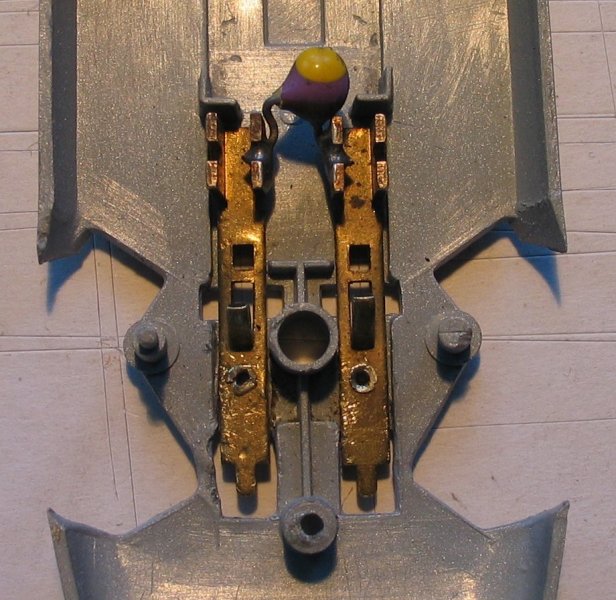

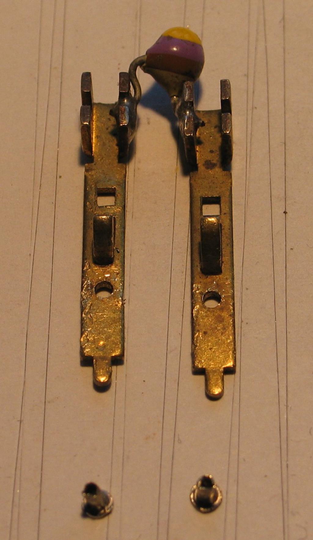

Après avoir proprement dériveter du châssis, non sans mal, les lamelles de contact, j'ai dériveté sur des lamelles d'un vieux châssis (Paix à son âme), ce qui m'intéressait.
Et puis remise en place sur le nouveau châssis.
Une opération délicate où il faudrait avoir 3 mains  Shocked   Et c'est rien de le dire!
Et puis nettoyage moteur, aimant redynamisé, tresses à ressort reconditionnées, pneus silicone, remontage, et prêtre pour la piste!
Pour l'instant pas de déco! Elle restera dans son jus! Mais sur ma piste provisoire, ça tiens le pavé!

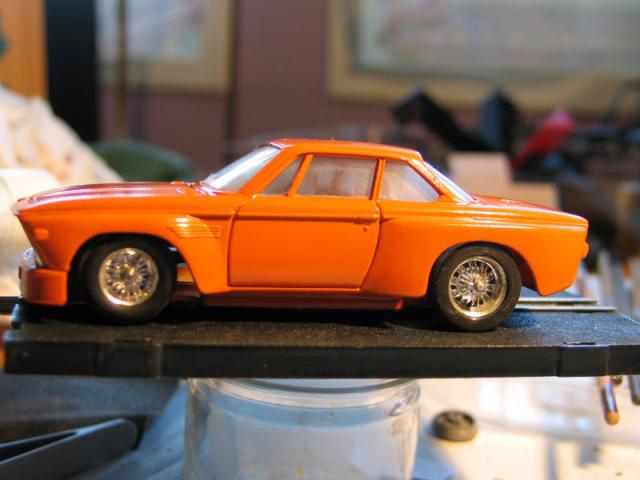

MessagePosté le: Mar 29 Sep - 17:23 (2015)    Sujet du message: Reprise d'activité

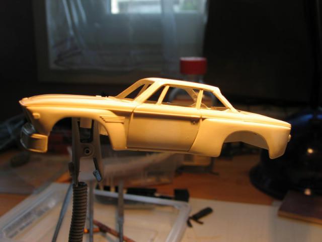

La BM est en bonne voie!
Le pavillon a été recollé, le montant arrière recréé, et la carrosserie a subit quelques modifs!
Maintenant masticage et ponçage pour la suite.

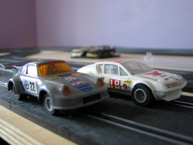

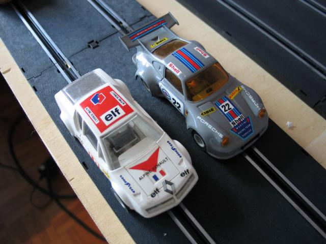

Et aujourd'hui, 2 petites nouvelles. Ma 1° Turbo "Martini", et une A310. Elles sont toutes deux en parfait état.
La suite un peu plus tard!

Effectivement! Pendant que le mastic séchait sur la BM, j'ai déshabillé les demoiselles. Moteurs un peu poussiéreux, comme d'hab, mais après nettoyage à l'essence F sans démontage, je peux voir les collecteurs même pas marqués. Les carrosseries n'ont aucune marque. Ces voitures ont très peu roulé. Que les pneus à changer.

MessagePosté le: Mer 30 Sep - 17:41 (2015)    Sujet du message: Reprise d'activité

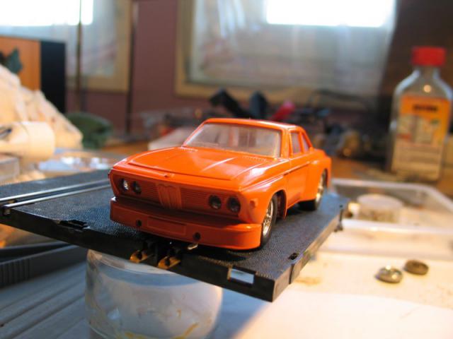

Bon la suite!
La BM est passé en peinture.
Encore quelques heures à passer devant l'ordi pour finaliser les décals! Si seulement l'encre blanche existait, ça éviterai des prises de tête! Evil or Very Mad
Si tout va bien ça devrait être bon pour demain soir!

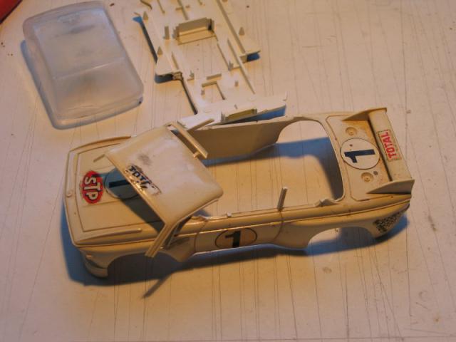

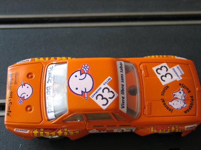

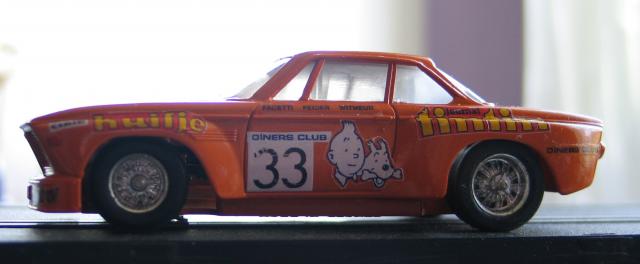

MessagePosté le: Jeu 1 Oct - 16:10 (2015)    Sujet du message: Reprise d'activité

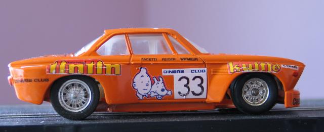

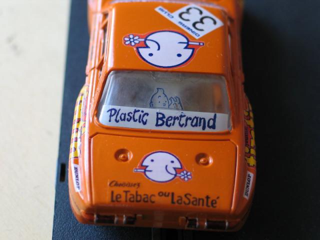

BM Suite et fin!
Quelques galères avec les décals, mais l'ensemble se tient.
Comme je l'ai dit plus haut, j'avais trouvé cette déco très originale et un peu d'époque de nos Jouef.
Maintenant je vais continuer à reconditionner mes voitures trop longtemps délaissées, jusqu'à la prochaine idée!
