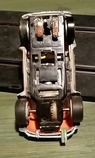

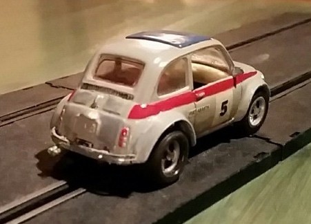

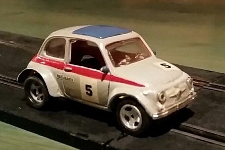

Il y a quelques temps, j'ai trouvé au grenier dans un carton de jouets de mon fils, une Fiat 500 à friction.
En mesurant les cotes, j'ai vu qu'elle était quasiment au 1/40.
Je l'ai modifiée en gonflant les ailes, retouché les vitres et adapté un vieux chassis artin.
Pour la déco, j'ai pris modèle sur une maquette au 1/24 de mon fils.
Le souci majeur est le poids lié à la carrosserie métallique. J'ai donc énormément dû fraiser à l'intérieur pour obtenir un résultat acceptable.

MessagePosté le: Jeu 8 Oct - 19:57 (2015)    Sujet du message: Scratch métal
Sympa le pot de yaourt !!!! Okay Okay Okay
Et sur la piste, ça donne quoi Question

salut Miche,
sur la piste, elle a tendance a freiner un peu tard à cause de son poids.
Autrement, elle se comporte bien, à peu près comme une mini JF au niveau tenue de route .
Par contre, j'ai récemment remplacé le moteur JF un peu juste pour le poids par un mabushi .
A plus .

Jolie adaptation  Okay
C'est vrai qu'il y a des modèles sympa motorisables, mais le handicap du métal reste le poids! Dommage Sad

Une bien riguolote 500   Okay  le poid est la première contrainte sur se genre de rréalisation.

MessagePosté le: Ven 9 Oct - 10:32 (2015)    Sujet du message: Scratch métal
C'est vrai, l'idéal serait de mouler cette charmante petite auto en résine, ça abaisserait son poids .
Le moteur la propulse bien mais les problèmes subsistent en courbes .

MessagePosté le: Ven 9 Oct - 18:47 (2015)    Sujet du message: Scratch métal
Merci !
Je viens de peser cette adorable petite chose, elle accuse 57 g sur la balance .
