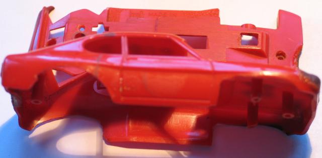

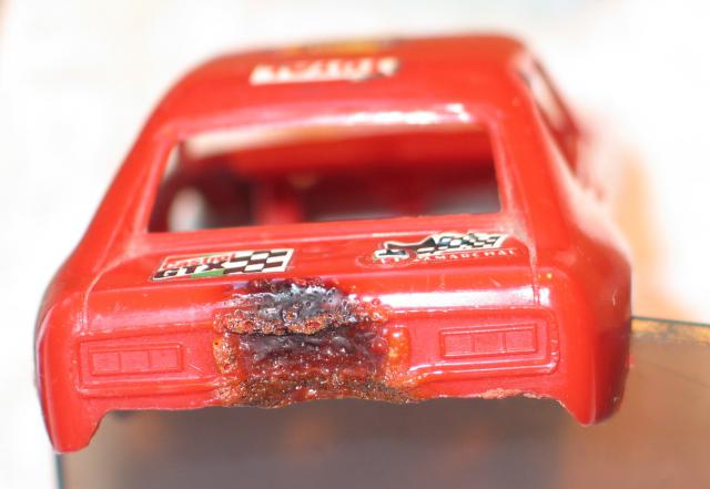

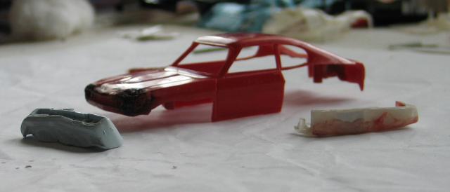

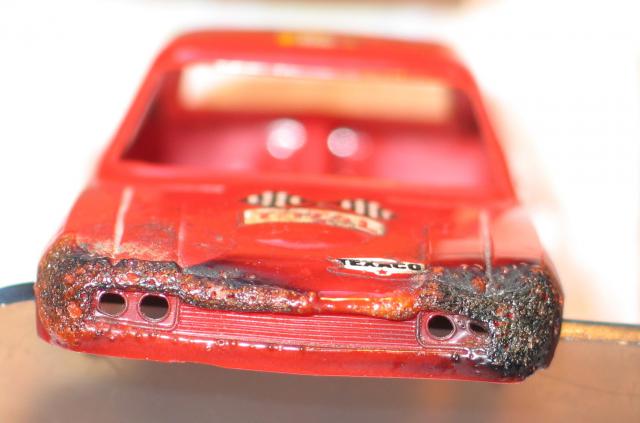

Une carrosserie un peu défraîchie.....quoi en faire?
Essayer de s'approcher de ça:
Donc une bonne base de départ est nécessaire Shocked

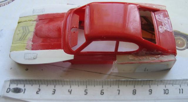

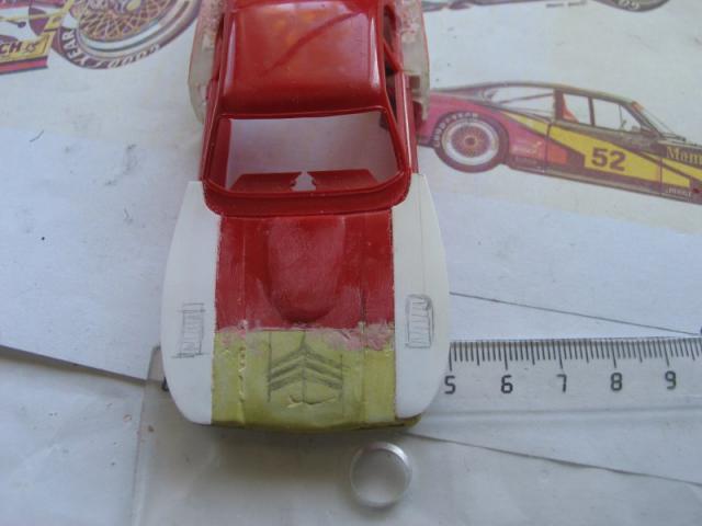

L'arrière ne présente pas trop de difficultés. La mise en forme est commencée.
Par contre l'avant me cause des soucis. Il faut rallonger tout l'avant d'environ 5 à 6 mm avant de pouvoir s'attaquer aux ailes.

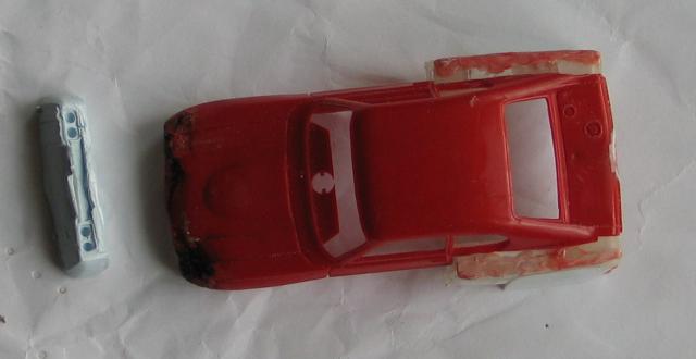

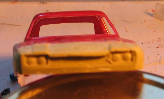

La calandre d'origine étant inutilisable, j'en ai moulé une que je vais adapter ou plutôt essayer d'adapter.
Voilà où j'en suis! C'est à dire pas loin.......du début! Rendez-vous à plus tard pour la suite!

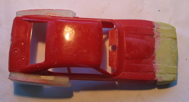

Bon sinon pas beaucoup d'avancée! J'ai moulé une 3° fois l'avant et il est en place.
Je pense avoir rallongé un peu trop le museau, mais je travaille sur photos et ça fausse les perspectives. Mais ça devrait passer.
Les ailes arrières sont en place, y pu qu'à faire........le reste!

Merci Glenn pour ces infos! J'ai divisé tout ça par 40 et je ne suis pas loin du compte.
Pour la longueur ça donne 126 mm
Je pense qu'avec le becquet et l'aileron, je vais m'en approcher.
Pour la largeur ça donne 49 mm. J'ai découpé et collé le profil des ailes, la cote est bonne, même si la photo trompe un peu.
Voilà où j'en suis. J'y vais tranquille car il y a de bonnes prises de tête!
Je pense utiliser un châssis de Chaparral, le plus plat à mon avis. La aussi pas simple pour garder les roues directrices.
Suite au prochain numéro!
