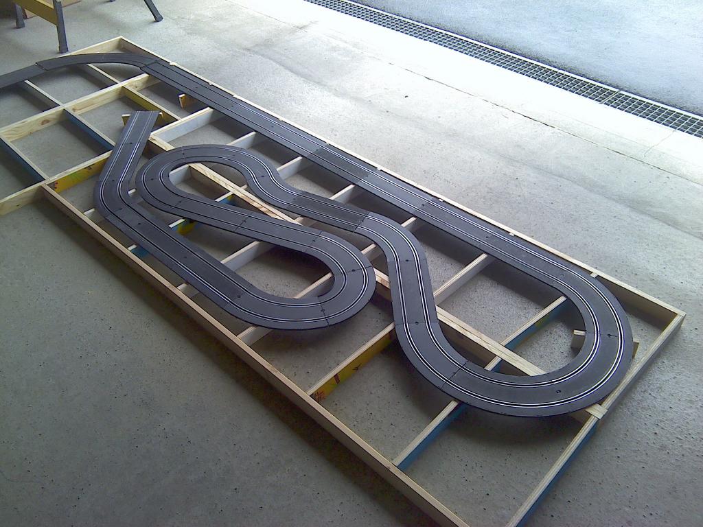

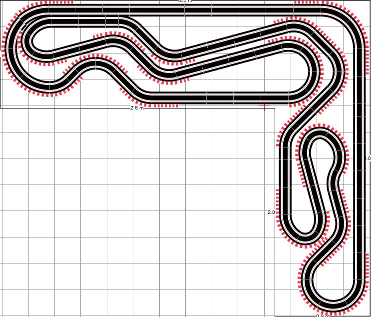

je travaille sur l'extension du jouef
grace aux rails de thierry
je passe de ça :
MessagePosté le: Jeu 22 Oct - 11:14 (2015)    Sujet du message: Publicité
MARCO35
Inscrit le: 19 Sep 2012
Messages: 57
Localisation: chateaubourg
MessagePosté le: Jeu 22 Oct - 11:22 (2015)    Sujet du message: extension du jouef
ouuuppps j'ai fais une mauvaise manip
donc , ancien circuit
vers ça
pour l'instant fabrication du chassis
et essai pose pour voir si ca passe
le chassis est en 6 parties ,car passage par l'escalier escamotable du grenier oblige
à bientôt pour la suite

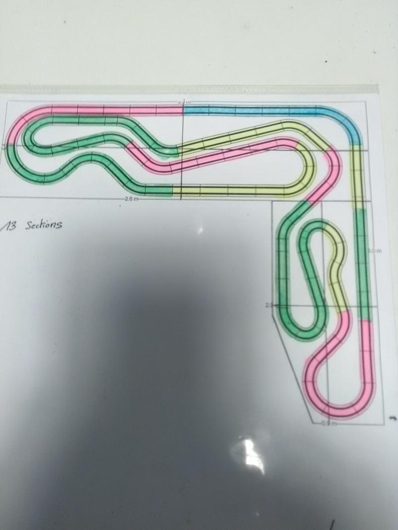

Bonjour à tous
Ca y est la piste à pris place dans les combles

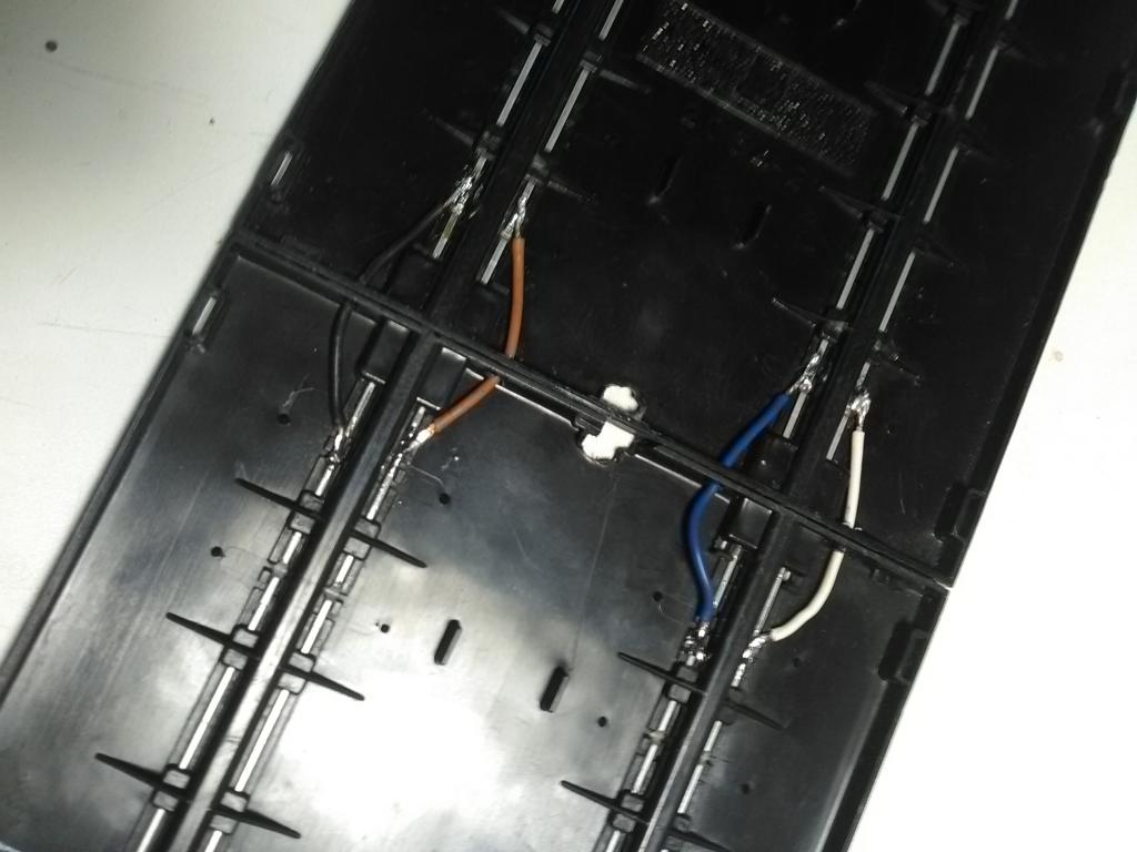

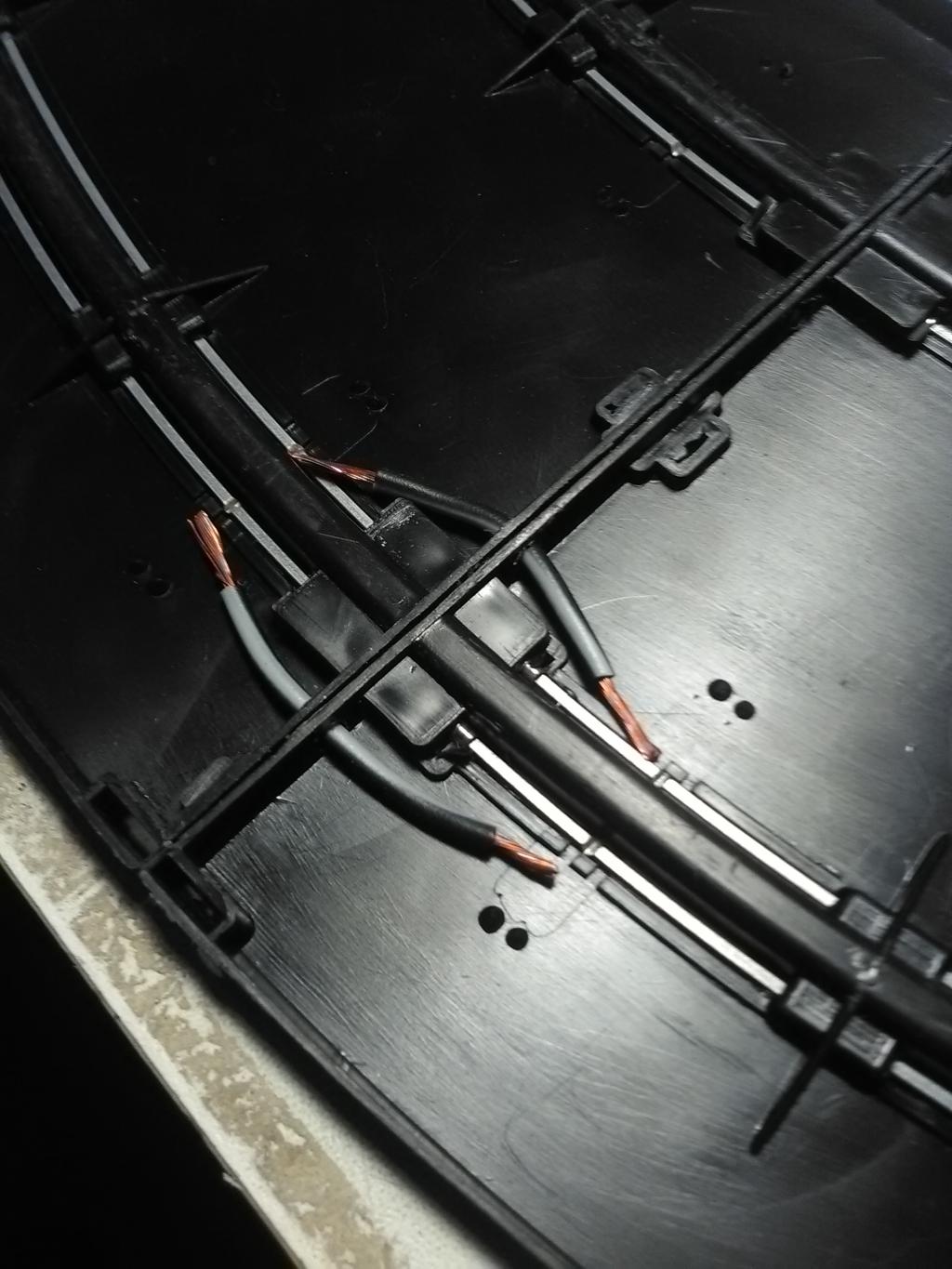

pour une meilleures conductivité j'ai divisé le circuit en treize sections  de 6 ou 7 rails
chaque rail est reliée à la suivante par des goupilles fendues en inox qui remplace les eclisses en laiton
puis soudage de fil electriques (en tout pres de 400 fils de 4 cm , étamé au deux extremité)
j'ai galéré pour les premieres soudures car etain sur acier , c'est pas gagné
et puis en fouillant sur le net , j'ai decouvert une astuce pour faire du flux de soudure
il suffit de prendre de l'acide chlorydrique (bidon standart 1l a 23%, 1,50 eur en grande surface)
on en verse 5 cl dans un verre puis on rajoute du zinc (maoi il me restait des morceaux de rails pour le placco )
il suffit de les couper en petites lamelles ,les mettre dans l'acide (on obtient du chlorure de zinc , en mettre tant que les bulles se dégage , à faire dehors car c'est quand même toxique )
et la c'est magique !
 une goutte du produit sur la partie ou l'on veut souder
l'étain adhere tout de suite (plus besoin de chauffer de trop ce qui est bien pour ne pas fondre le plastique , et surtout de limer ou de grattet le fer avant )

MessagePosté le: Lun 23 Mai - 17:51 (2016)    Sujet du message: extension du jouef
Bonsoir MARCO35
Super ton info concernant l'astuce pour souder à l'étain Okay
Perso j'ai galéré sur les rails de conversions !!!

Voila une astuce qu'elle est bonne !!
Messages: 754
MessagePosté le: Lun 23 Mai - 22:13 (2016)    Sujet du message: extension du jouef
ça je vais le tester  Okay

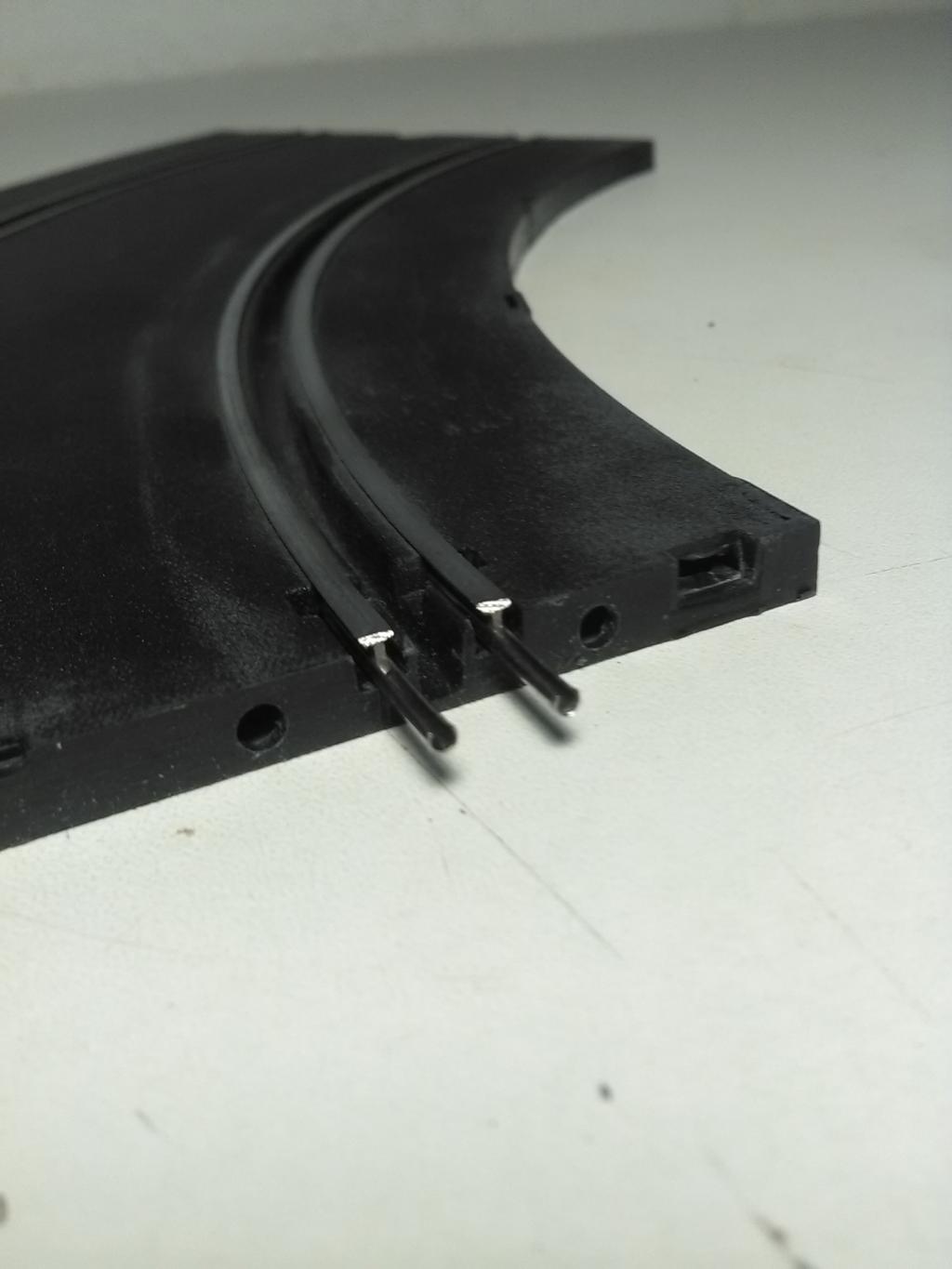

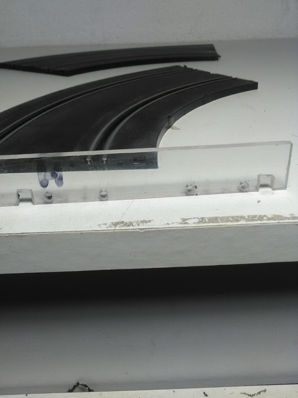

le perçage des rails avec un gabari
perçage et mise en place des goupilles en inox  (taille 1,5x20mm)
passage des fils , pret pour la soudure

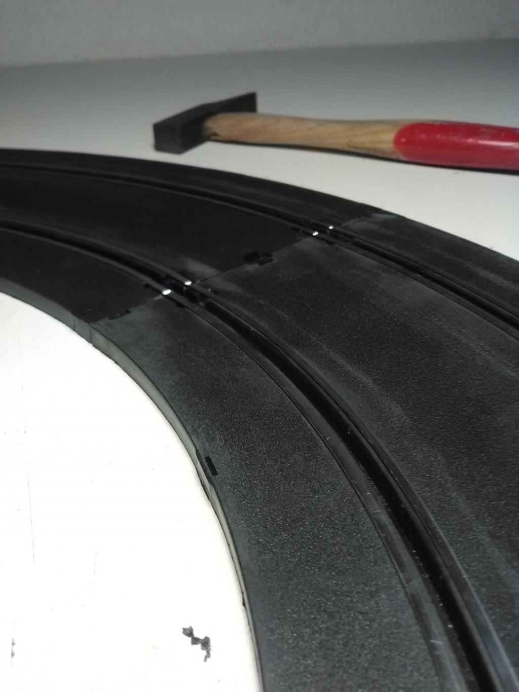

les rails , une fois assemblés , tout est bien alligné avec les goupilles
je donne aussi un petit coup de lime fine sur chaque bout pour faire un biseau entre chaque jonction de rail ,comme ça tout est bien lisse

C'est tres propre , c'est quoi ces goupilles que tu as mis ?  Okay

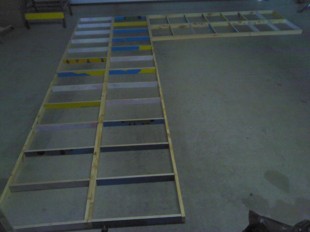

une fois que tout sera fait ,je fait pouvoir attaquer le relief en coupant le medium qui sert de plateau sous les rails ,puis elevation en vissant du bois sur le quadrillage dessous.
pour répondre à guenavel : ce sont des goupilles élastique en inox  1,5x20mm que l'on trouve en fourniture industrielle ( c'est mon taf ) ça coute environ 6 à 7 euro le paquet de 100 goupilles

queques photos du circuit dans les combles (c'était avant les soudures , pour voir si tout passe sur l(ensemble du plateau)
