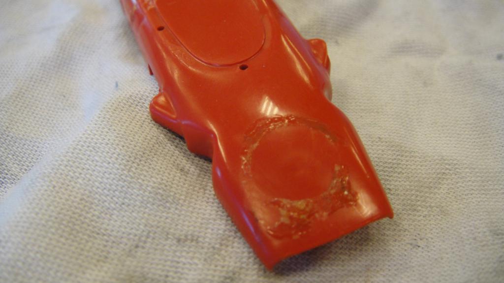

J'ai eu la chance de récupérer cette coque de Ferrari F1 en parfait état bien qu'incomplète pour 2 malheureux petits euros...
Par contre, (cf photo) j'aimerai retirer ce gros pâté de colle "sur le capot", bien évidemment sans rayer ni décolorer ce magnifique rouge du cheval cabré.
Bon, le dissolvant pour les ongles, ça marche pas, autant gratter avec les dents !!!
Des idées SVP?

Je serais tenté de dire ACETONE, mais est-ce que quelqu'un me suit sur cette idée  Rolling Eyes

Thierry, je ne pense pas du tout que l'acétone fasse l'affaire! L'acétone dissous le plastique Jouef et laissera des traces.
Au vu de la photo, la colle ( genre colle Scotch 1° génération) a bien entamé le plastique et je dirai même déformé l'avant. Pour moi pas de solution miracle. Si le plastique est attaqué, ponçage tout doux et peut-être finir au polish, a condition que la colle n'ai pas creusé le plastique! Difficile à analyser sur la photo.

Je disais ça parce que cela dissous la colle normalement, mais c'est vrai le plastique risque de souffrir, c'est pour ça que voulais que quelqu'un valide...ou pas  Confused
oui pour le ponçage, envisages-tu une remise en peinture Jeje Question

L'acétone est à exclure sur du Jouef : ça détruit le plastique.
Ponçage au grain très fin et finition au Miror.... Ca peut marcher si le capot n'a pas été creusé par la colle.

Tu peux fouiller dans les affaires de madame , et tenter de trouver un flacon de dissolvant sans acétone , attention cependant aux traces blanches .
À ta place je tenterai la méthode  bourin , une bonne lame de cutter ou un laguiole cranté ( attention on pousse la lame vers l exterieur , jamais vers soi ). Si tu t'y prends bien , la colle devrait casser net . Si tu fais des rayures , ponçage comme préconiser plus haut (papier à l'eau. 800) et un polish au miror (Dieu que ça pue) pour réactiver la couleur  Wink

Alors là, ça se complique un peu...
Bon je vous rassure, même si la photo laisse supposer le contraire, l'avant n'est pas déformé.
Je l'ai positionné sur mon châssis et tout est parfaitement aligné !!!
Je vais essayer d'y aller à tâtons avec le couteau cranté (oh putain mon colonel !) mais je voudrai éviter d'avoir à remettre en peinture sinon il faudra racheter des decals après...
Un polish au miror? Kesskécé? On trouve ça où ?
