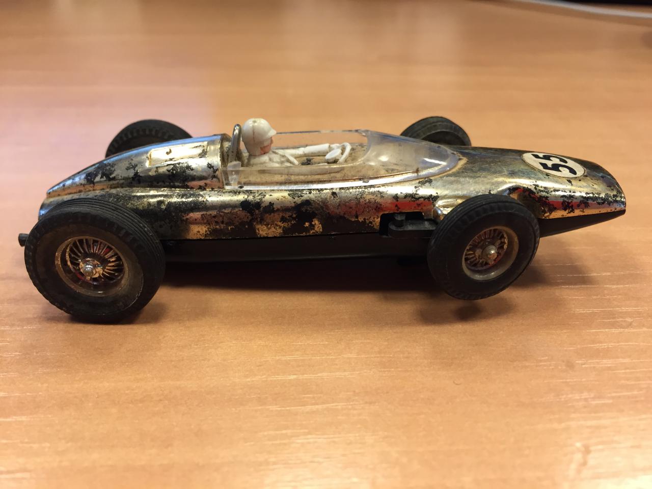

Bonjour bonjour,
En ce dimanche dominical  Very Happy , j'aurai aimé que vous me disiez comment vous vous y prenez pour démonter les pare brise et les pilotes sur les F1 comme les Ferrari, BRM et autres Lotus.
En effet, j'ai eu la chance de récupérer 3 modèles Ferrari chromés ou couleur or mais la couleur est piquée de plusieurs tâches noires donc j'aimerai bien redonner vie à tout ça...
Dans l'attente de vos idées lumineuses...
Merci merci et bon repas chez la belle doche !!!! Razz

pour le pilote dès fois il suffit de pousser par en-dessous ou gratter la colle s'il y an a, pour les PB possible qu tu es des points de colles aussi, et peut-être pousser ensuite avec une fine pointe ? je serai toi je les laisserai dans leur jus les chromées ou dorées Wink

je pense comme Thierry qu'il faut mieux laisser un modèle rare et ancien dans son jus moyennant un petit lustrage avec un produit spécial ( éviter les polish ) .
Pour ôter les pilotes et pare-brise, soit ça vient bien ou alors je donne un coup de meuleuse par le dessous puis je recolle ( éviter les cyanos liquide qui laissent
des traces difficiles à masquer ) .
Reste le problème des pare-brise collés, j'ai eu récemment le cas, j'ai passé par le dessous un cutter genre X-Acto ( prévoir des lunettes de protection au cas où ) .
Messages: 767
MessagePosté le: Dim 29 Nov - 19:40 (2015)    Sujet du message: Démontage sans tout péter
Les Ferrari et BRM chromées ou dorées, il vaut mieux les laisser dans leur état d'origine. J'en ai quelques une et, jamais, je n'ai tenté de restaurer la couleur.
Aucune peinture courante ne parviendra à restituer le chrome  le doré d'origine.
Ou alors, il faut recourir à un "pro"...
Un petit lavage puis un coup de Tamiya Wax et ça suffit.

Du même avis que les copains! Mieux vaut les laisser dans leur jus, juste un petit nettoyage. Les chromes sont très fragiles!

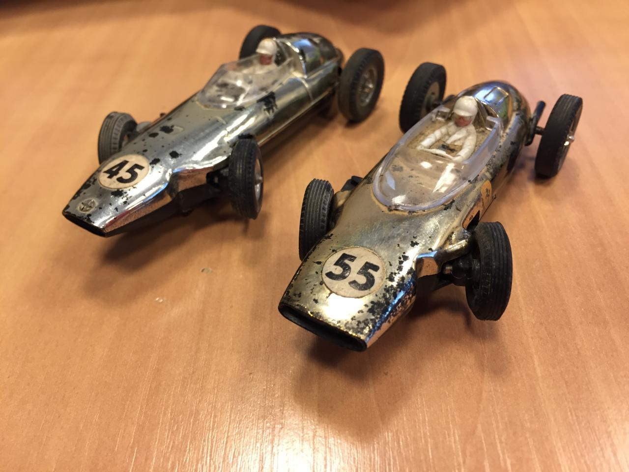

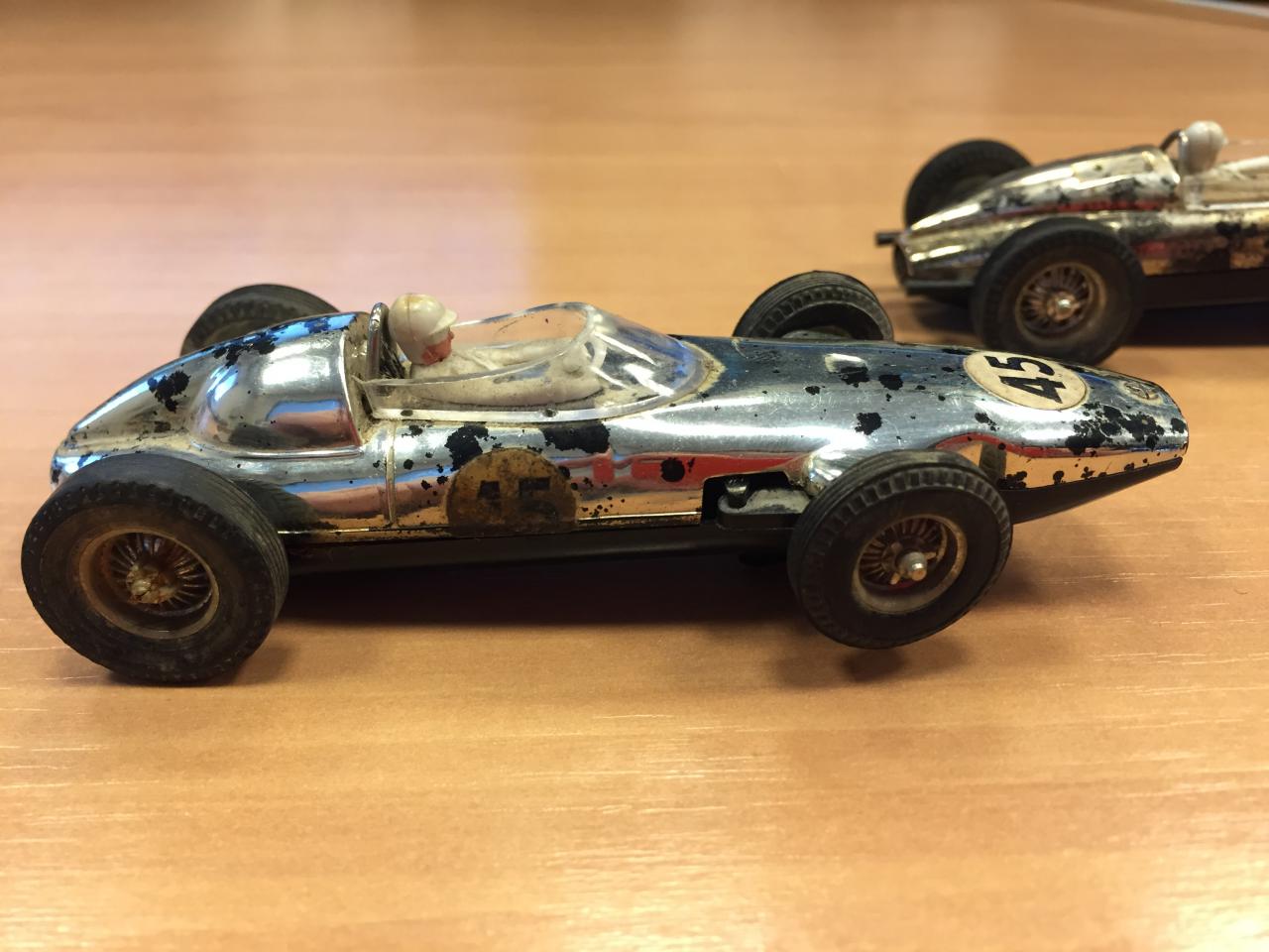

Effectivement, au vu de vos expériences, il serait plus judicieux de laisser les 2 chromes tels quels mais bon, si on regarde mes photos, vous pensez que ça reviendra comme avant?
J'en doute fort... Et encore, je vous passe les détails sur la mécanique, ya tellement de rouille que je ne différencie pas les pièces du moteur !!! Shocked
MessagePosté le: Mar 1 Déc - 18:17 (2015)    Sujet du message: Démontage sans tout péter
Effectivement, pas d'espoir de récupérer le doré ou l'argenté à ma connaissance. Un petit nettoyage au pinceau très souple ne leur fera quand même pas de mal!
Pour ma part, je ne tenterai pas le démontage pare-brise et pilote!
Question mécanique, c'est récupérable sans trop de difficultés. Il y a d'excellentes rubriques sur le forum. Et si tu ne sais vraiment pas faire, tu peux toujours me les envoyer.
J'en ai remis en état certains complètement bloqués par la rouille, et il tournent. Bien sûr à condition que les rotors ne soient pas endommagés.
Bon courage!
