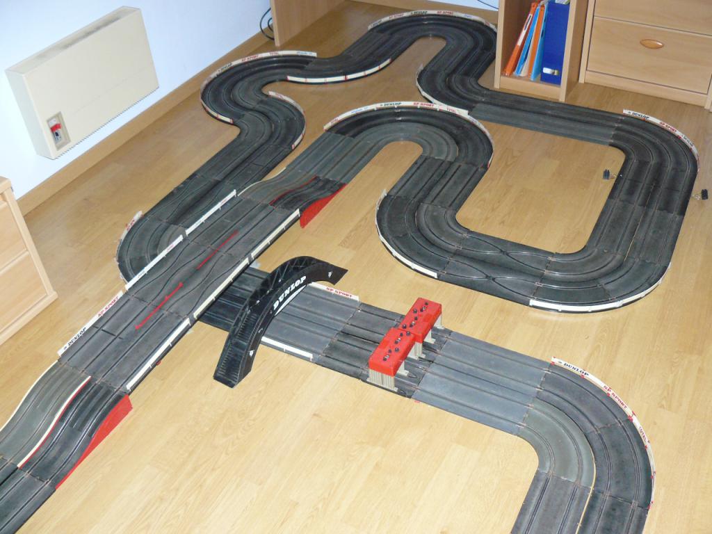

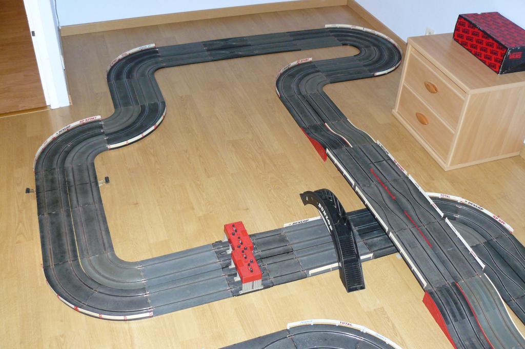

Bonjour
voila un exemple de ce que je peux faire
la continuité électrique sur les pistes reste à résoudre, même avec une double alimentation...

Un conseil, mais tu as déjà sans doute lu pas mal de chose :
bien nettoyer les rail avec une gomme que tu peux trouver par exemple dans les jouet club pour les rails de train élec, et tu peux améliorerles contact en glissant du fil cuivre dénudé de 1,5 de part et d'autres des éclisses à chaque jonction Wink

En voilà un beau circuit.

Je ne sais pas si c'est normal mais les deux compteurs ne sont pas dans le même sens  Question Wink je vois un décallage il me semble

bien vu pour les compteurs!!!
mais comme j'ai pas réussi à faire un tour de voiture ... j'avais pas vu

Un 4 pistes d'entrée, tu attaques fort! Joli circuit Okay
Un plus pour l'optimisation de l'espace Okay
Bonne roulade!

Jolie réalisation  Okay  je suis également entrain d'en monter un aussi, vraiment sympa le tracé assez technique !
Concernant la perte de tension, perso je resserre toutes les éclisses. Ensuite j'enduis l'extrémité plate de chaques éclisses de graisse spéciale cosses de batterie à l'aide d'un pinceau fin, cela facilité l'emboîtement après serrage, augmente la conductivité et empêche la corrosion par la même occasion.
Si malgré cela il y a toujours déperdition à certaines jonctions, je fais comme dit Thierry mais au lieu de me servir de fil de cuivre (1,5mm) je préfère me servir de morceaux de  tresses coupé à la dimension voulue enroulée façon fil et enduite de la dite graisse.
Plus facile à insérer dans l'interstice côté piste et meilleur contact même entre rails de 1ere et 2eme générations.
On peut facilement l'insérer avec un tournevis plat et bien la "tasser au fond de la fente".
C'est certes fastidieux et assez long je te le consède mais très efficace.
J'espère avoir pu t'aider.

Très beau circuit .
Quand j'ai remonté le mien, il y avait des pertes de courant partout . J'ai remplacé toutes les éclisses par des neuves de train et passé tous les rails au papier abrasif
fin . Une ou deux fois par an, je donne un coup de gomme spéciale train .
