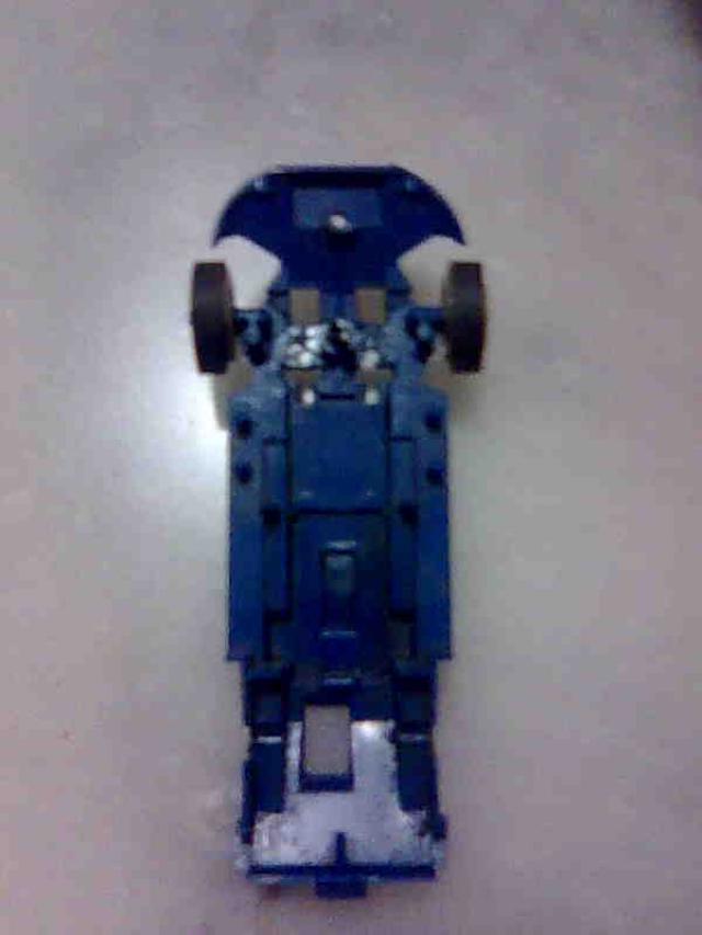

J"ai rentré une quinzaine de Jouef à restaurer et parmi elles cette Matra Djet à l'avis de décès bien entamé!

un grand classique ce plastique bleu qui casse comme du verre.
j'en avais refait une aussi mais elle casse partout autour de mes réparations.
MessagePosté le: Ven 29 Jan - 19:47 (2016)    Sujet du message: Sauvetage Matra Djet en mort clinique
Belle restauration  Okay
C'est vraiment la misère ce plastique bleu  Neutral
MessagePosté le: Ven 29 Jan - 20:18 (2016)    Sujet du message: Sauvetage Matra Djet en mort clinique
Encore une de sauvée! Okay
Mais tâche de la ménager. Comme les autres commentaires, ce plastique bleu est une hantise.
J'en ai fait les frais avec la Stratos vainqueur le la dernière Proxi. Une sortie un peu trop violente, elle a éclaté juste au niveau des réparations que j'avait faites
sur l'épave qui m'a servie de base. Mad Mad Sad  Seule consolation, les leds fonctionnent encore.
Bon courage!
A+, André.

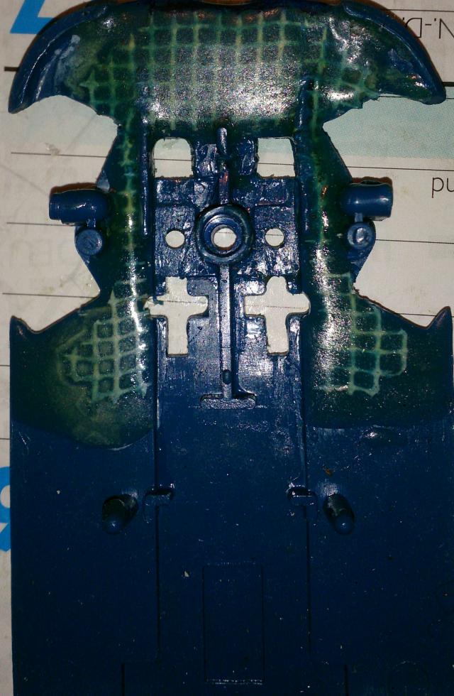

Belle récupération, malheureusement comme tous le problème revient et la casse se produit toujours à côté de la réparation.
La solution est de consolider l'ensemble, je vais essayer d'expliquer comme je procéde...
Après avoir recollé les parties entre-elles, je découpe un morceau de moustiquaire plastique que j'applique sur toute la partie à consolider , ensuite avec un pinceau imbibé d'acétone je tamponne la moustiquaire de sorte à ce qu'elle s'incruste dans le châssis, une fois bien sec je mets une légère couche d'araldite sur l'ensemble.
J'espère avoir été clair dans mon explication (réparation sur matra 650)

MessagePosté le: Sam 30 Jan - 19:37 (2016)    Sujet du message: Sauvetage Matra Djet en mort clinique
Salut  Kotachi-mochi une idée Okay qui est à retenir et j'en profite pour te souhaiter la bienvenu sur le forum  .

MessagePosté le: Sam 30 Jan - 22:21 (2016)    Sujet du message: Sauvetage Matra Djet en mort clinique
En voilà une idée qu'elle est bonne  Okay

MessagePosté le: Dim 31 Jan - 08:48 (2016)    Sujet du message: Sauvetage Matra Djet en mort clinique
excellente idée  Okay
