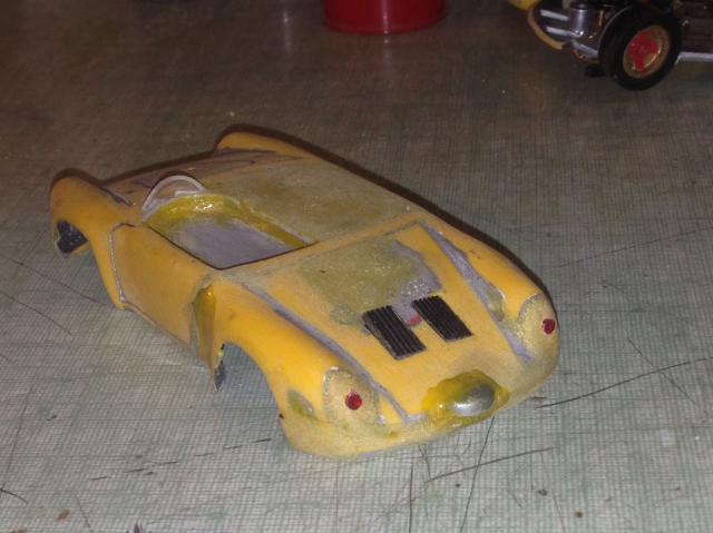

Salut la compagnie  Mr. Green  !

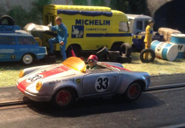

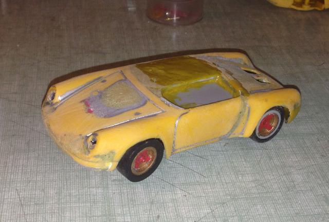

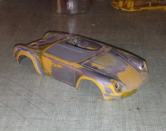

Il y a pas mal de temps, j'avais réalisé ce petit spyder en greffant deux avants de Porsche 911 ....
La ressemblance avec la 550 étant assez lointaine, j'ai décidé d'affiner la chose....
A suivre.........

MessagePosté le: Mar 9 Fév - 17:49 (2016)    Sujet du message: PORSCHE 550
Salut Miche  Okay
Sympa cette bi-porsche  Shocked  j'attends la suite avec impatience  Mr. Green
Tu utilises quel mastic ou quel autre produit pour colmater ,ajuster...  Question
@+ Bernard

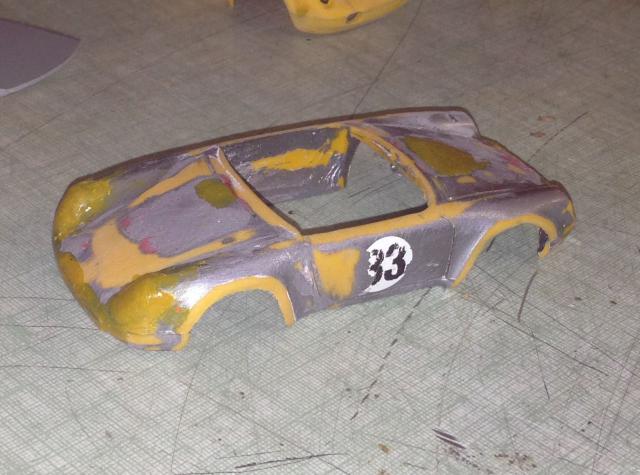

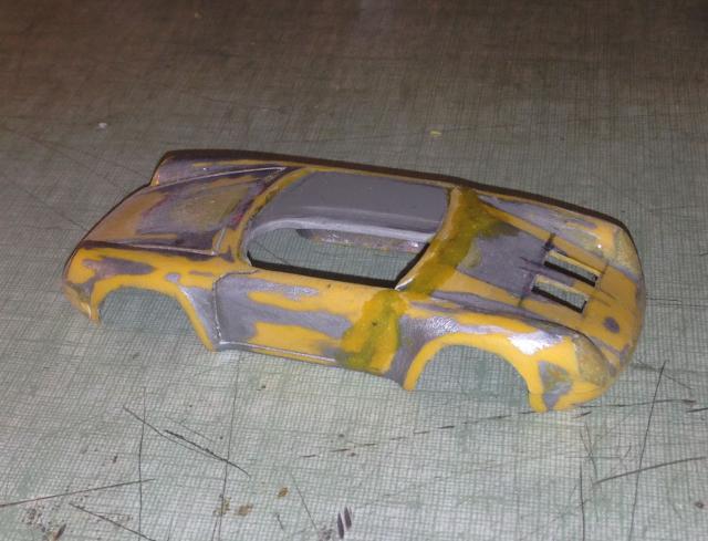

MessagePosté le: Jeu 11 Fév - 07:28 (2016)    Sujet du message: PORSCHE 550
@ Bernard : Jusque la, pas de mastic, mais du plastic fondu dans l'acétone. Après ponçage, j'utilise du mastic de finition pour.............la finition  Wink
En attendant, ça commence sérieusement a prendre forme :

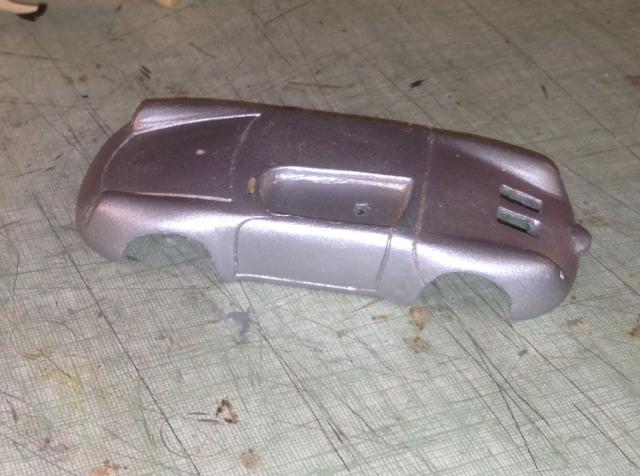

MessagePosté le: Dim 14 Fév - 10:55 (2016)    Sujet du message: PORSCHE 550
Salut les gars !  Mr. Green

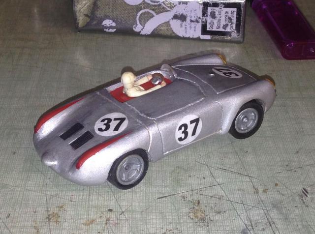

Après une couche d’apprêt et 2 ou 3 retouches au mastic de finition, la coque est passée chez le peintre ....
Une vraie galère la peinture alu a l'aérographe, ça pulvérise comme une espèce de toile d'araignée tout autour !  Mad  Bizarre ......  Rolling Eyes   Rolling Eyes   Rolling Eyes
Je suis pas vraiment convaincu par le résultat, mais je pense valider quand même .....  Wink

MessagePosté le: Mar 16 Fév - 18:11 (2016)    Sujet du message: PORSCHE 550
Ola Miche  Okay
Magnifique, belle couleur. Ca sent la fin tout ça, bientôt de retour sur la piste.... Mr. Green
Concernant le "phénomène cheuveux d'anges" , j'opte pour de l'électricité statique. Certains vêtements, le temps....  Idea   Question
@+Bernard

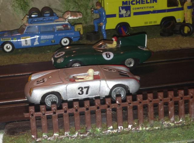

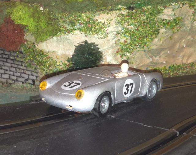

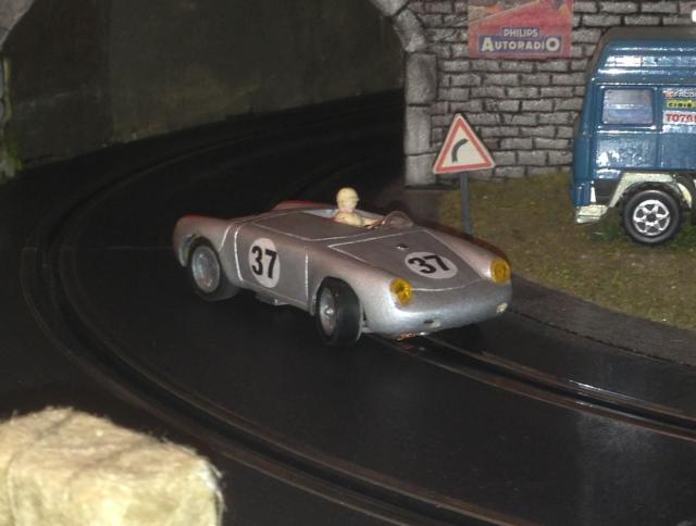

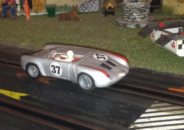

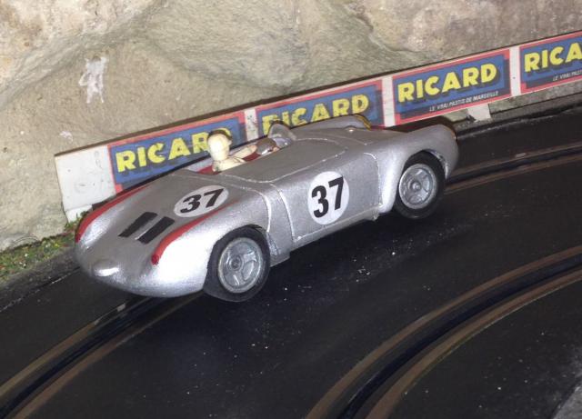

Ça y est, ma 550 est terminée !  Mr. Green
Sur la piste, la voiture ( aimant néodyme cylindrique ) est très agréable a piloter, elle a juste ce qu'il faut de patate, et la tenue de route est excellente !
Coté chronos, avec un 6,2229 sur la voie 1 et un 6,2544 sur la voie 2, elle a déjà battu les temps de l'ancien spyder !  Okay
C'est bon tout ça ....  Mr. Green
Cette voiture, pilotée par l'équipage Polensky / Von Frankenberg, a terminé 4ème ( 1ère classe 1500 ) des 24 heures du Mans 1955 ........
Ma Type D victorieuse de l'épreuve va se sentir moins seule ......  Wink
