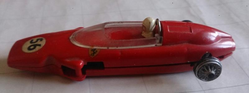

Je vais poster des clichés ce sera plus simple. En fait il s'agit d'une F1 moteur oscillant et une carrosserie grosse tête (achetée dans un lot).
Mais qui je pense à été modifiée par l'ancien propriétaire ,ce qui rejoint les infos passées par DB-R64 (merci aussi), malgré tout le moteur à l'air de bien s'y insérer .
Place aux images...
J'ai même un doute concernant les jantes... plutôt laiton Question Question
On peut voir que les supports des charbons ont été biseauté....
Merci d'avance de bien vouloir éclairer ma lanterne Mr. Green
@+Bernard

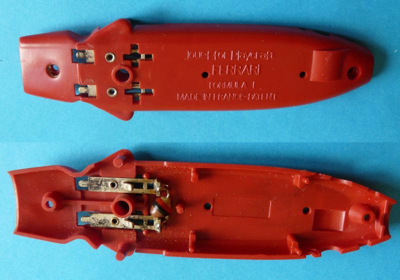

Voici la photo d'un chassis qu'un copain d'un autre forum va me donner prochainement, si ca peux t'aider...

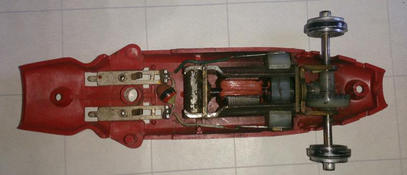

Voici une photo de ma 2eme F1 Ferrari grosse tete rentrée récemment et pour laquelle l'ami va me donner le chassis susmentionné...
Bien entendu, je ne suis pas certain a 100% que ca soit le montage d'origine, mais bon il me semble plus adapté que le tien
Voila, si ca peut t'aider....

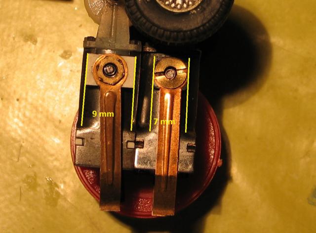

Effectivement le moteur à l'air bien en place. A mon avis les entretoises porte-charbons ne sont d'origine sur ton moteur oscillant. Je viens de vérifier sur 3 moteurs que j'ai, aucun n'a ce type d'entretoise. Je pense que ce moteur à été modifié pour adapter des porte-charbons plus longs que ceux d'origine. Ou alors ce modèle devait être équipé d'un moteur palier laiton.

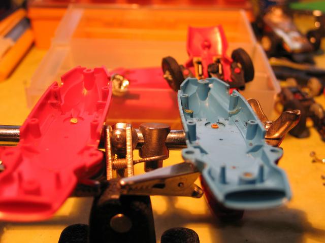

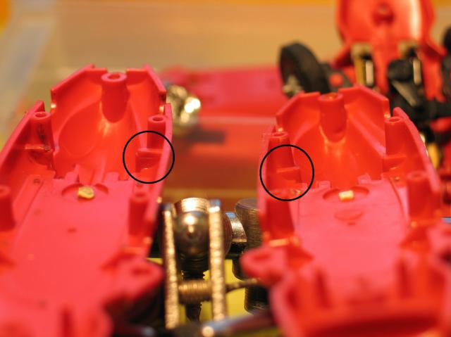

Voici les photos que j'avais posté.
Ca ressemble étrangement à la tienne. Je voulais monter un moteur standard
Différence entre 2 châssis
A droite un châssis bricolé (pas par moi) pour passer un moteur standard.
Voilà pourquoi ça ne serrait pas! A droite c'est un moteur palier laiton avec les mêmes porte-charbons que les moteurs oscillants.

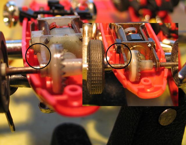

Et la différence entre les entretoises porte-charbons. A mon avis ton problème vient de là. Le moteur ne se cale pas au fond du châssis.
En espérant avoir éclairé ta lanterne (et certainement d'autres aussi)
Très cordialement, André.

Dans un premier temps tu peu essayer d'enlever ces entretoises et de voir si les porte-charbons ne sont pas trop longs.
Si c'est le cas il te faudra en trouver d'autres. D'autre part les charbons des moteurs oscillants sont d'un diamètre supérieur à ceux des derniers moteurs.
Tu peux trouver l'ensemble sur certains moteurs 5 pôles de locomotives.
Bon courage!
André.
