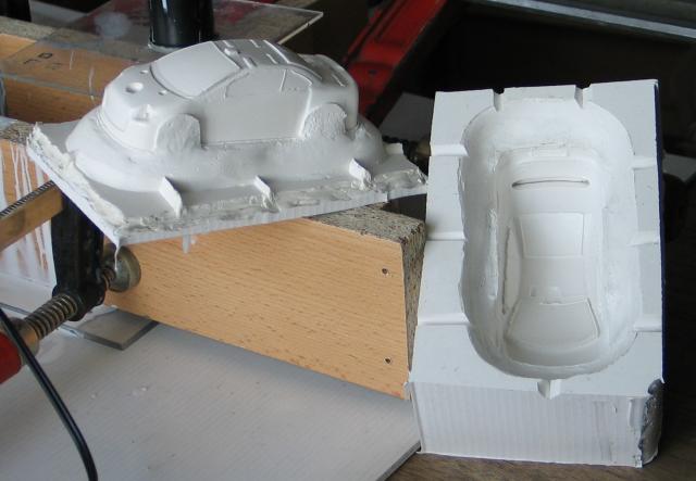

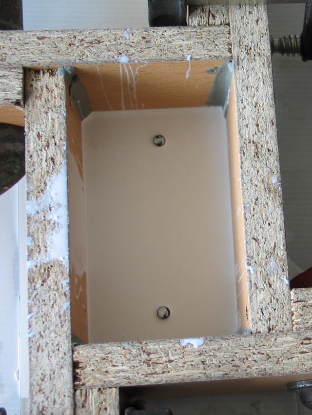

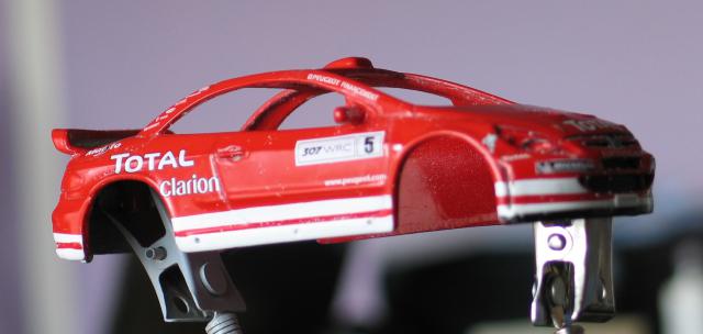

Histoire de ne pas laisser Thierry tout seul, je tente l’aventure du moulage.
Une 307 WRC Maisto au 1/40.
J’ai opté pour du silicone de moulage (Bonjour la facture)
Voilà ce que ça donne.

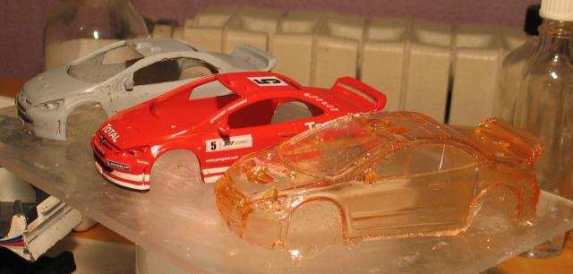

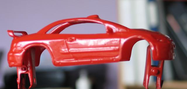

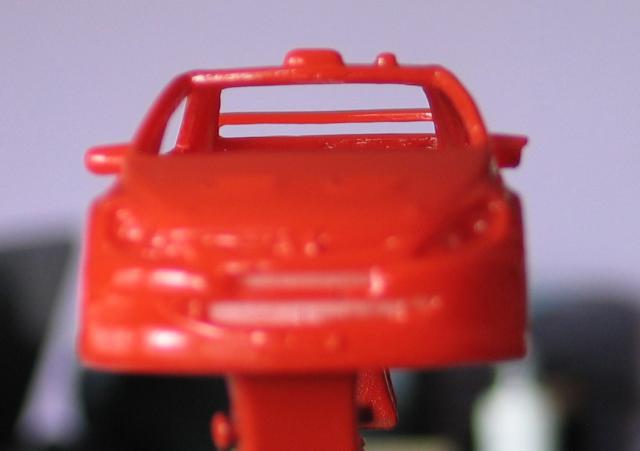

Premier test avec de la résine polyester de carrosserie, mais je ne trouve pas la solution bonne.

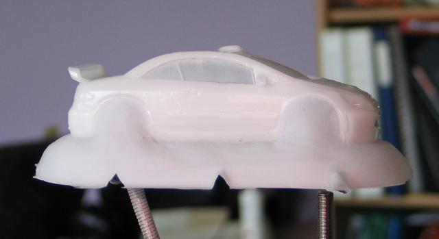

Deuxième essai avec de la résine polyuréthane, c’est nettement mieux.

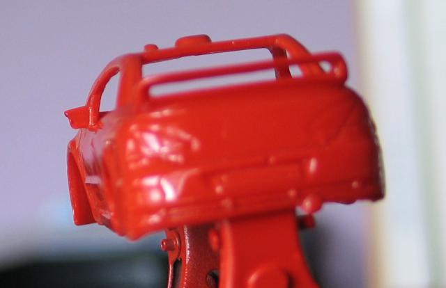

Brut de décoffrage
Un peu de d'ébavurage et ponçage
Aujourd'hui, première empreinte du châssis.
Le temps de prise du silicone est un peu long, environ 12 heures, alors la suite à plus tard.

par contre j'ai pas tout compris Rolling Eyes sur la photo la grise au fond c'est polyester et l'ocre poluyréthane ? et la blanche c'est en quoi ? ou alors elle est peinte ? Confused
sinon tu as fait ton avec le vitrage ? si oui après tu n'as pas laissé la "barre qui sépare la vitre d ela porte de la vitre arrière ? tu as rencontré un souci ?

L’orangée et la grise sont en polyester. La grise est passée vite fait à l’apprêt pour donner du relief. Le problème avec cette résine c’est qu’on ne voit pas les défauts éventuels. De plus la résine à tendance à rester collante.
La blanche est en résine polyuréthane, teinte de la résine.
Effectivement j’ai fait l’empreinte avec le vitrage. Pour le montant, il n’existe pas sur la carrosserie du modèle mais son empreinte est sur le vitrage. Au moulage, c’est beaucoup trop fin pour être conservé.
J’ai fait la première partie du moule du vitrage, ça polymérise. Après je tenterai un premier tirage en polyester. Le vitrage sera orangé, mais bon ! Ce que je crains le plus, ce sont les bulles d’air.
J’espère avoir répondu à tes attentes. Pour plus de détails, on peut passer par MP.

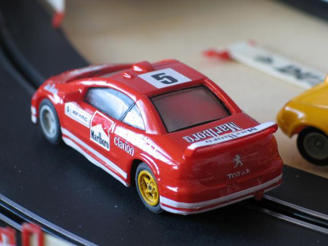

MessagePosté le: Mer 7 Déc - 13:22 (2016)    Sujet du message: A la poursuite de GOLF ROUGE

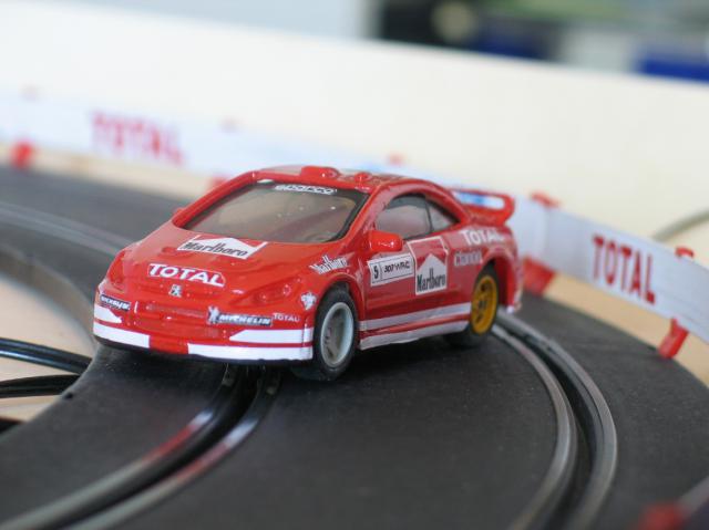

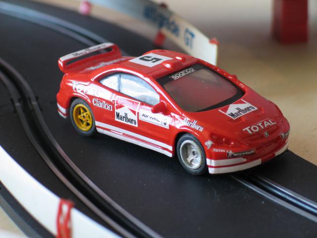

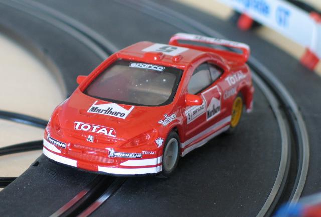

Bon ça y est, elle roule!
Montage sur un châssis d'Alpine A442 qui n'a nécessité que peu de modifications.
Bon comportement sur piste mais ça coince un peu au niveau des glissières.
Bonne journée à tous!
Messages: 3 142
MessagePosté le: Mer 7 Déc - 18:44 (2016)    Sujet du message: A la poursuite de GOLF ROUGE
Ben elle est chouette  Okay ça bloque au nivau parechoc avant avec les barrières côté intérieur c'est ça ?
Messages: 579
MessagePosté le: Mer 7 Déc - 19:07 (2016)    Sujet du message: A la poursuite de GOLF ROUGE
Oui, ça butte sur les pieds de barrières, comme l'A442.
