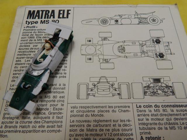

Si tout va bien , je devrais participer à cette proxy avec une Matra MS80
En bref avant de faire une présentation détaillée de ma voiture , je peut seulement dire que la voiture sera réalisée sur une base de Lotus abimée à certain endroit
la Lotus convient mieux que la Matra Jouef étant donné que la Matra MS80 était équipé d'un V8
La Matra Jouef conviendrait mieux par exemple à la réalisation d'une MS 120 plus large
Je me sert pour cette réalisation d'une fiche Elf distribuée à l'époque dans les stations services , par bonheur , les dessins techniques au dos de la photo sont exactement à la taille de la Lotus Jouef

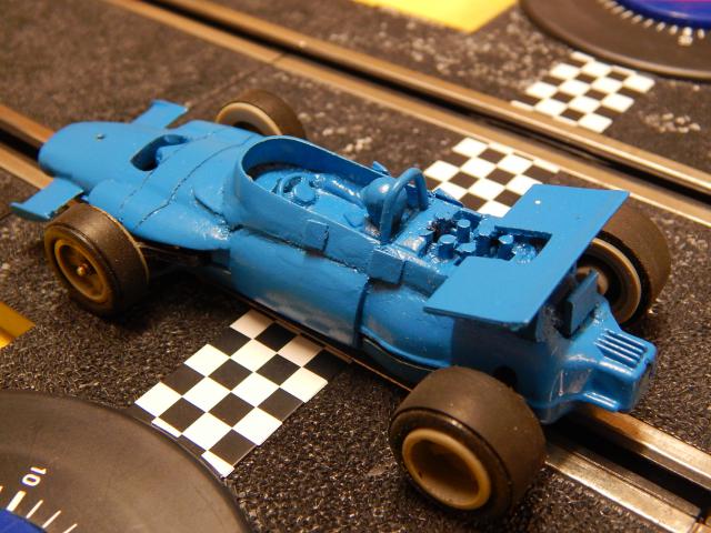

voici l'état d'avancement de ma Matra Ms80 , le plus gros est fait , tout les morceaux de plastique destinés à transformer la Lotus Jouef en Matra ont été collés, Reste à fignoler tout cela et faire la déco

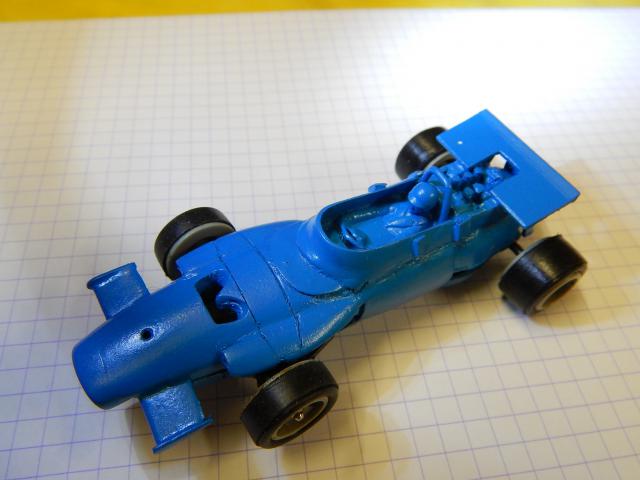

MessagePosté le: Mar 4 Oct - 19:58 (2016)    Sujet du message: Ma Matra MS80 Proxy F1 2016
Après une couche d'aprêt et une couche peinture chrome pour faire ressortir les défauts et faire un dernier ponçage , la voiture a reçu 3  couches de bleu en bombe Motip
La photo ou la voiture est plus grosse que la réalité ne l'avantage pas et agrandi les défauts
j'ai choisi un bon moteur , mais il ne rentre pas dans cette carrosserie de Lotus à l'origine qui  doit être une des premières

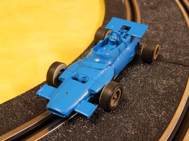

MessagePosté le: Mer 5 Oct - 23:45 (2016)    Sujet du message: Ma Matra MS80 Proxy F1 2016
premiers essais sur un petit oval SCX 1/43
après ce sera la déco finale
