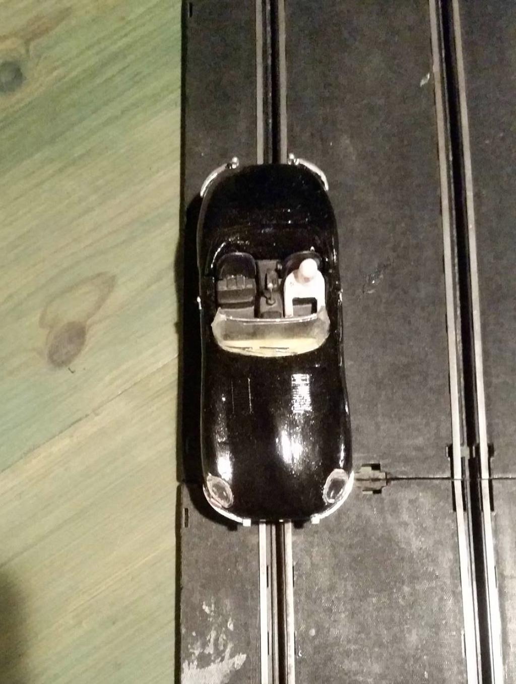

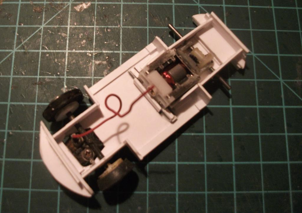

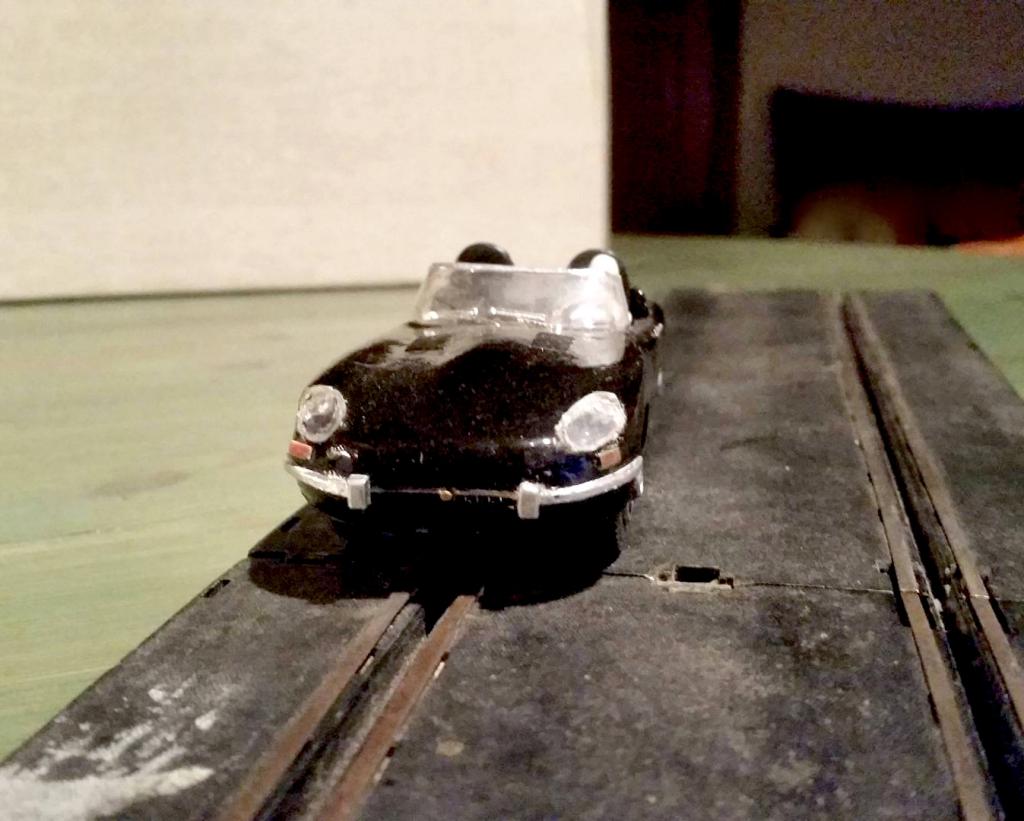

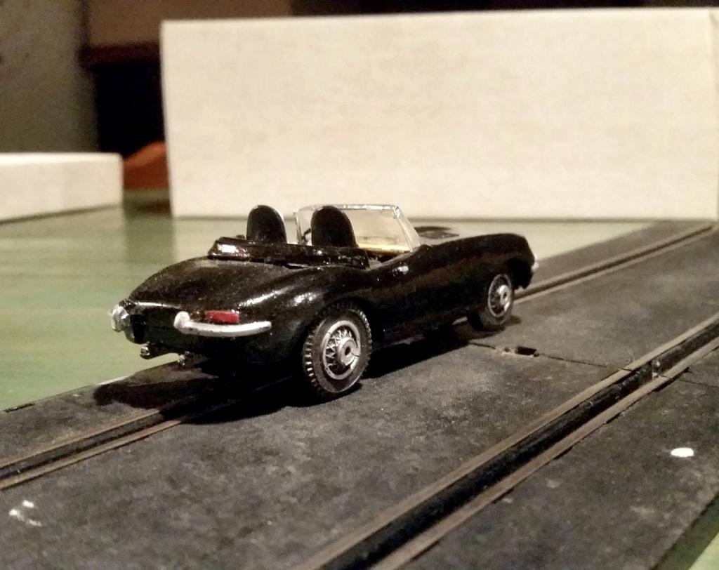

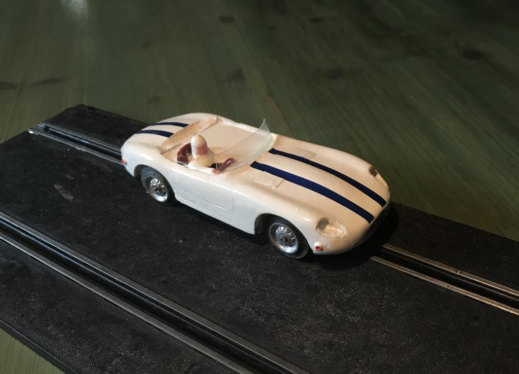

Eh oui ! Je m'étais juré de ne plus faire de moulage ... et pourtant, l'achat sur un vide-greniers, d'une Maisto à l'échelle 1/38 m'a donné envie de me relancer dans l'aventure.
J'ai fait un moule extérieur en plâtre, un moule intérieur en silicone sanitaire. Je vous passe les nombreux aléas de ce genre de réalisation ; après coulage d'une résine ordinaire, j'ai obtenu un résultat honnête, nécessitant néanmoins beaucoup de finitions.
Pour ramener l'échelle du 38è au 40è, j'ai rogné toutes les dimensions possibles, largeur, longueur, empattement ...
Le chassis et les roues viennent de la Maisto d'origine, ainsi que l'aménagement intérieur, rendu possible par l'utilisation d'un moteur ultra-plat.
Le pîlote est un moulage-perso (j'en ai fait une dizaine !) le pare-brise, une récup. et les pare-chocs et accessoires en carte-plastique et inox.
Son poids est de 57g, un peu plus lourd que celui d'une Jouef, mais la puissance du moteur compense ce handicap.
Je vais maintenant m'occuper d'une seconde carrosserie de Type E, et un peu de mes trains qui se plaignent que je les délaisse.
Cordialement, votre dévoué "Glenn".

très chouette!Et comportement sur piste?

Effectivement, j'ai fait un modèle "made in France" .
Sur la piste, le moteur acheté dans un magasin de trains lui confère une puissance satisfaisante qui la propulse très vite
en ligne droite . En virage, son léger surpoids la rend plus délicate, comme attirée vers la sortie !
Une seconde carrosserie en résine cristal est en préparation .
Je vais faire un modèle coursifié Le Mans, blanche à bandes bleues .
Des photos quand ma progéniture rentrera au bercail à la fin de son premier cdd .

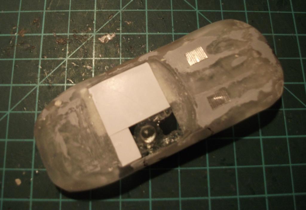

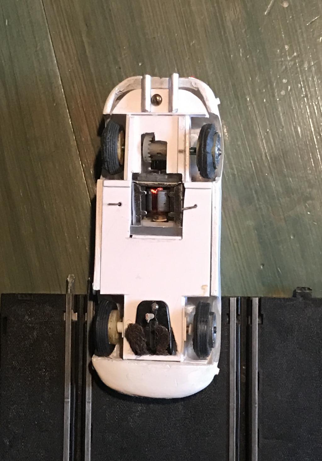

Un reste de résine cristal m'a permis de refaire un moulage sur le moule en plâtre de la Type E Maisto.
J'ai choisi une version coursifiée type Le Mans avec chassis fait main en carte plastique et moteur Mabushi.
Voici quelques photos de sa gestation.
Bonne journée !
