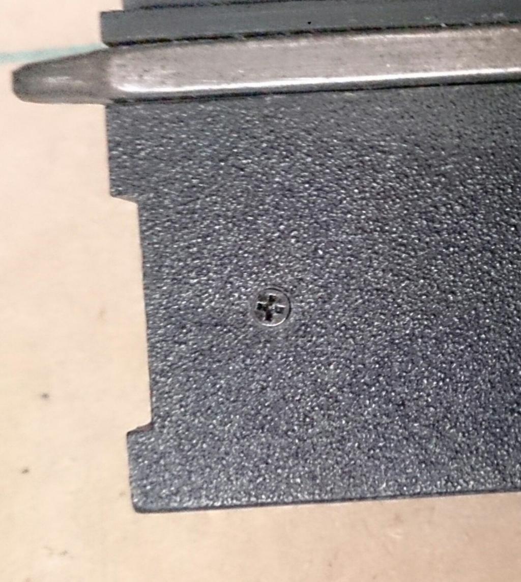

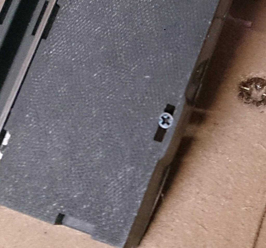

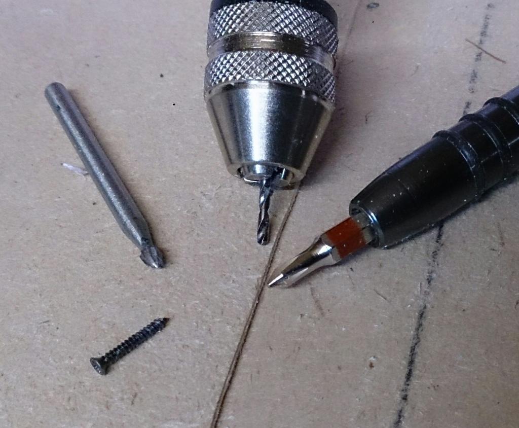

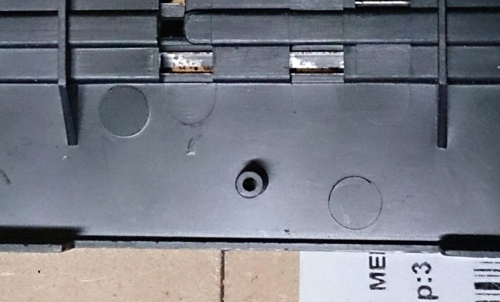

Tu trouveras sur mon post "l'Ocitanienne" La sous piste (médium 3mm) positionnée au endroits les plus délicats (courbes) afin de pouvoir garder un bon dévers.
Pour fixer les rails, je me sert de ça... Perceuse à mains, micro forêt et micro fraise pour noyer la tête des vis.
Rails de 3ème génération, je passe par les puits qui sont sous le rails...
Pour les autres rails, je fraise à l"emplacement prévu pour accrocher les barrières...
Bonne continuation.
