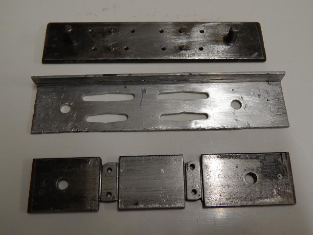

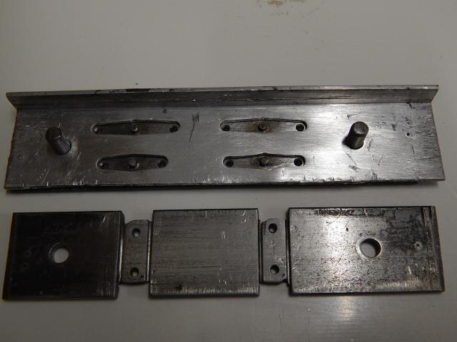

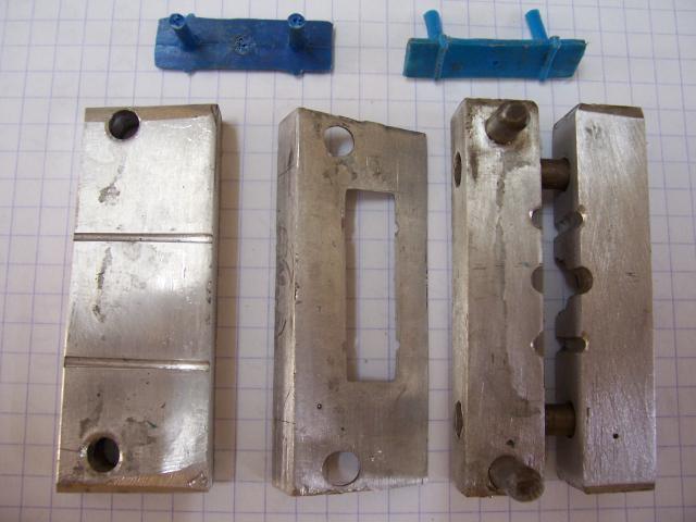

MessagePosté le: Ven 23 Fév - 23:06 (2018)    Sujet du message: pièce pour R5
Il y a bien longtemps , je me suis fait un petit moule dans lequel je coulai du plastique fondu, de préférence celui provenant d'emballage alimentaire , c'est le plus propre et qui dégagera le moins de vapeur toxique
Mais on peut mettre aussi du plastique fondu dans de l'acétone , tout dépend avec quoi on préfère s'intoxiquer
3 plaques , le fond sert à positionner les picots qui forment le trou et les trous qui forment les picots de chaque coté des barres
la plaquette du milieu fait à peu près  l'épaisseur d'une barre d'origine et forme son contour
le couvercle écrase le tout serré dans un étau
Il faut mettre du démoulant , un peu d'huile ou de graisse fera l'affaire
je faisait fondre le plastique dans une cuillère sur une vieille plaque chauffante
la même chose pour les ailerons

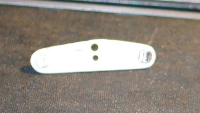

Pour aller au plus simple, je réalise mes barres dans de la carte plastique de 1 mm.
Pour les axes, 2 pointes tête plate collées à l'araldite.
Photos pas terribles, suis un peu fatigué!
C'est un modèle spécial pour adaptation.
Pas compliqué, un peu de précision pour les perçages.
Bonne soirée.

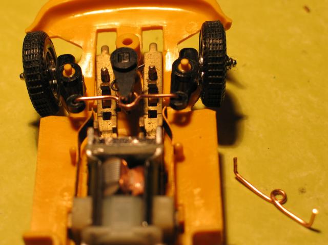

Y a aussi ça comme solution!
Plus simple et plus rapide, et.......ça fonctionne. Fil de cuivre de 1,5

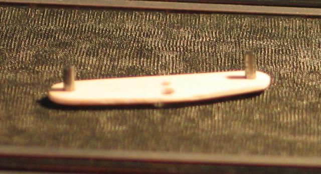

Bien que la solution de db-r64 était sûrement la meilleur, mais qui me semblait beaucoup plus fastidieuse à réaliser j’ai opté pour la méthode à dedé 40.
 Ce qui ne m’a pas empêché de rencontrer certaines difficultés :
La première, le peu de marge entre le châssis et la barre de direction les picots sont vraiment minuscules et du coup pas facile à mettre en place.
De plus comme j’avais façonné la barre avec une plaque pas assez épaisse dès que je retournais la voiture pour mettre la vis de fixation l’ensemble ce désolidarisais (donc entretoise voir photo)
Je suis bon pour la refaire avec une plaque plus épaisse.
Merci à vous deux !!

MessagePosté le: Ven 2 Mar - 19:54 (2018)    Sujet du message: photos
voici les photos.

MessagePosté le: Ven 2 Mar - 21:05 (2018)    Sujet du message: pièce pour R5
Bonsoir Patrick,
Content que tu ais réussi!
C'est vrai, je n'y ai pas pensé, mais les barres de R5 ont le picot rabaissé.
Désolé.
