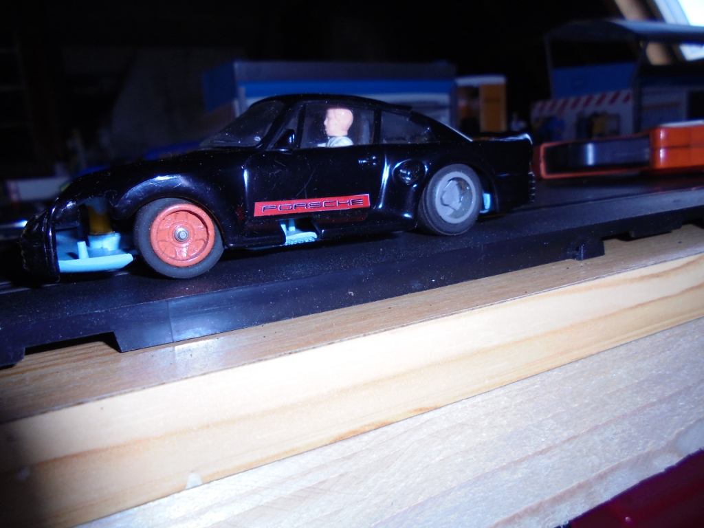

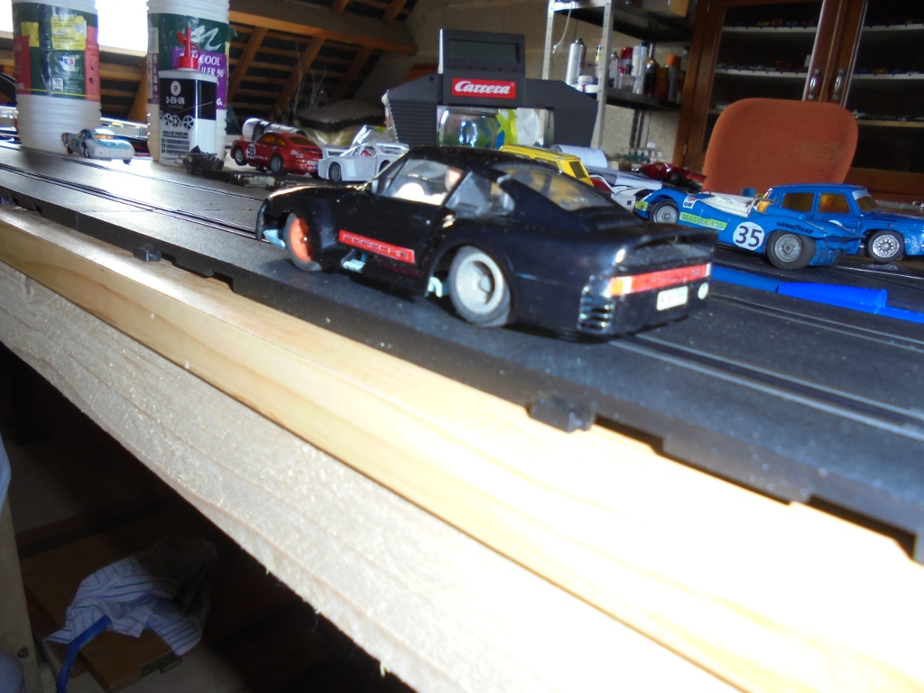

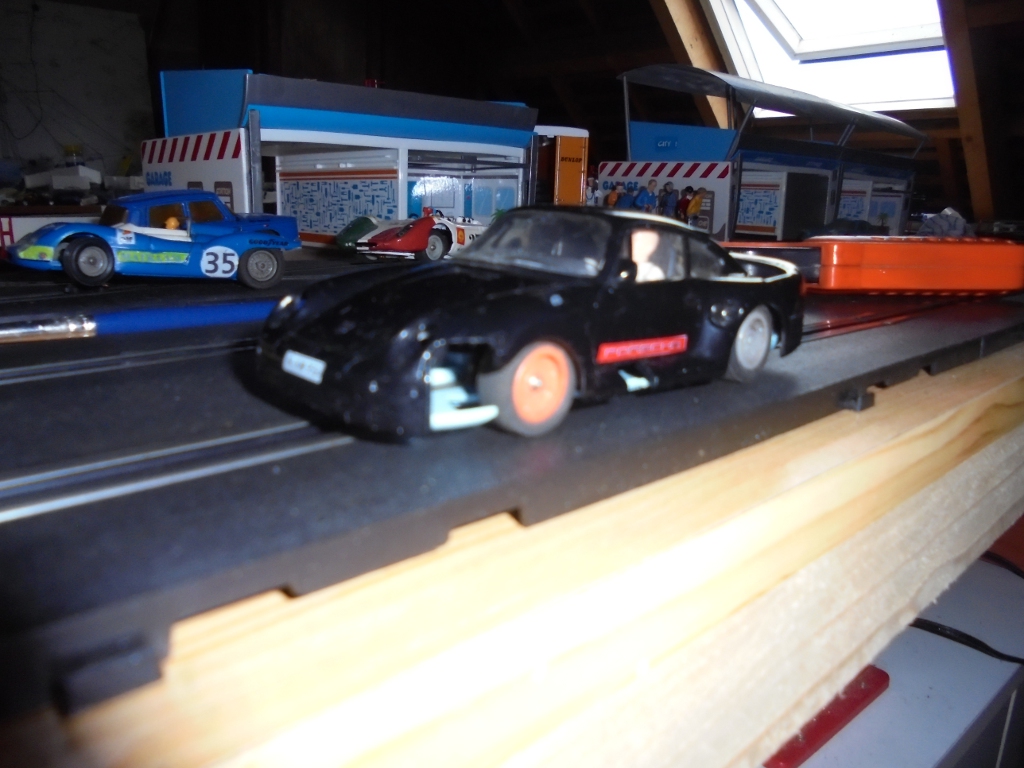

Salut à tous, rien de bien original Rolling Eyes
suite à l'arrivée d'une 959 et d'une FERRARI CARRERA, je viens de commencer l'adaptation de la Porsche sur un châssis de 917 Jouef. Je pensais coller à la cyano le puis de vis à l'avant, mais ça n'a pas pris Shocked , ni avec une colle à tuyau PVC. Le seul truc c'est l'acétone et le plastique Jouef Okay . Pour l'arrière je me suis servi du puis de vis Carrera et fais un perçage à l'arrière du châssis Jouef. Le comportement est pas mal, mais au bout d'un moment lorsque les pneus se salissent l'arrière glisse facilement Exclamation
reste à combler les emplacement des bidules CARRERA et essayer de faire une déco LE MANS en 1986 (blanche) relativement simple ou 1987 (Roth...ns) plus compliquée Wink elle était baptisée 961 apparemment.

Salut Thierry,
vraiment belle ta Porsche !
J'aime beaucoup ces Carrera Go .
Pour coller les pas de vis, je fixe à la cyano ( quand ça veut coller) et j'entoure la base avec un peu de résine et
en forçant un peu le durcisseur ( surveiller que ça ne coule pas ailleurs ! ) .
D'après mes souvenirs, la 959 était le modèle routier et la version 961 le modèle piste .
Elle est pas mal en version Le Mans usine, toute blanche avec quelques autocollants .
A bientôt, Glenn .

Bonsoir Thierry,
Bonne idée que la 959, c'est une très belle voiture!
Par contre ton châssis de 917 a l'air un peu court. La position du train avant demanderai à "aller de l'avant".
Sur la 959, résine de Bruno, j'avais rallongé mon châssis de 917 de 3 mm. On y gagne en esthétique.
Reste encore à boucher ces vilains trous! Du boulot en perspective.
Pour les puits de vis, je chanfreine la partie à coller, mise en position à la cyano, et je renforce le tout par un gros cordon d'Araldite.
Bon courage pour la suite!
