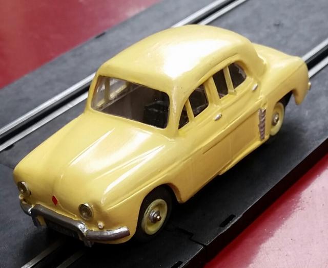

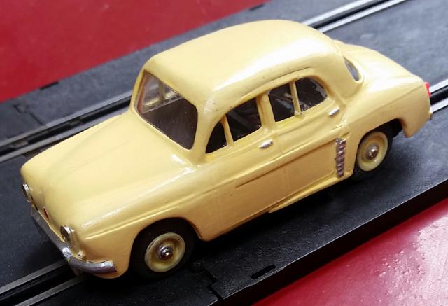

Après l'épisode 4 CV, place à celle qui lui a succédé .

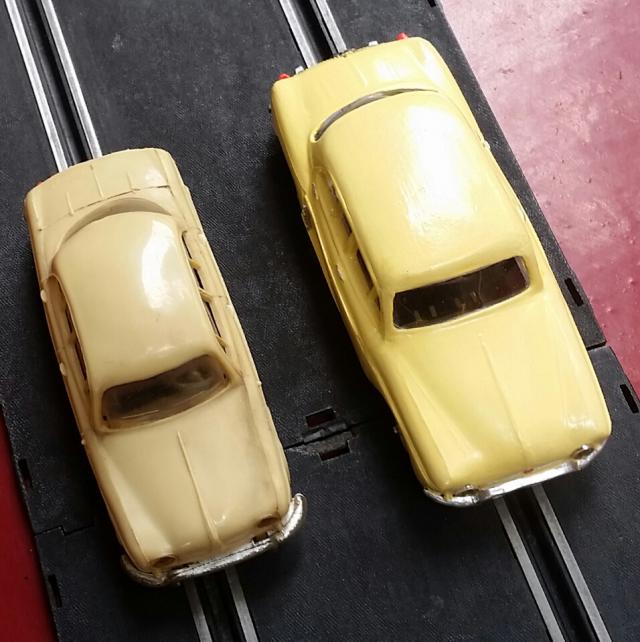

Suite à une suggestion de Bruno (reportage sur les 4 CV), je me suis mis à la recherche d'une Frégate au 1/43 et j'en ai trouvé une en plastique de marque Norev modèle 1956.

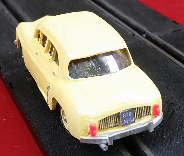

En prenant des mesures, j'ai repéré les transformations à effectuer (tronçonnage, élargissement des ouvertures, remodelage avant et latéraux).

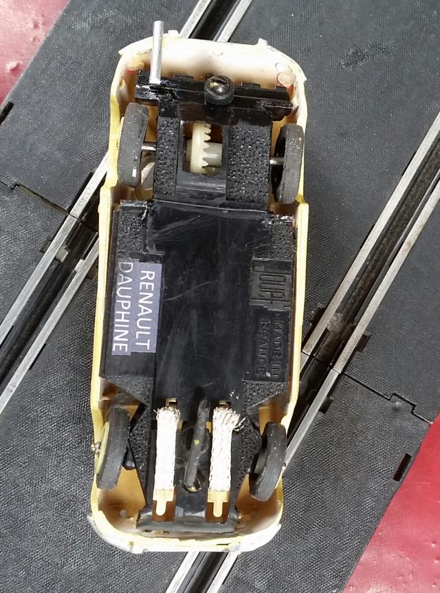

Au final, des dimensions précises pour le 1/40, très peu de mastic, un mois de travail, un chassis Carabo Jouef légèrement raccourci, des jantes tirées de roues de train Jouef en plastique et des pneus réalisés sur mesure.
Avantage d'un modèle en plastique, un comportement proche d'une Jouef.

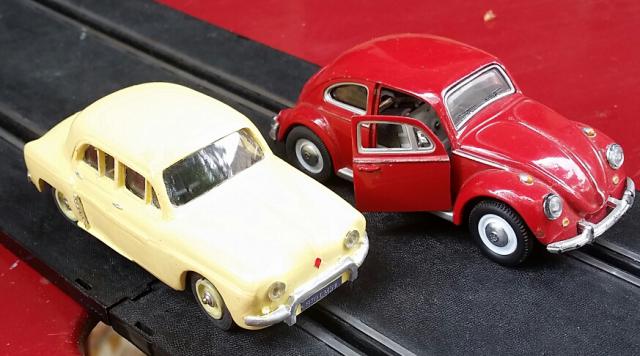

En compagnie de sa demi-soeur Norev au 1/43
Avec son amie la Coccinnelle, modèle au 1/40 qui fera l'objet d'un prochain article
Glenn.
