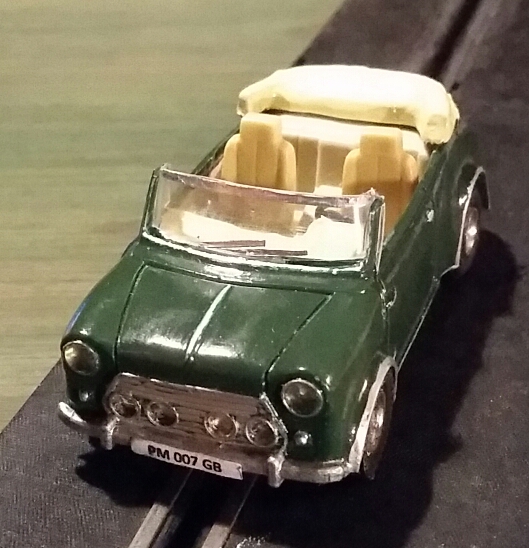

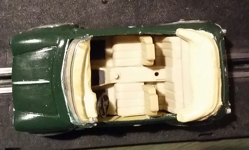

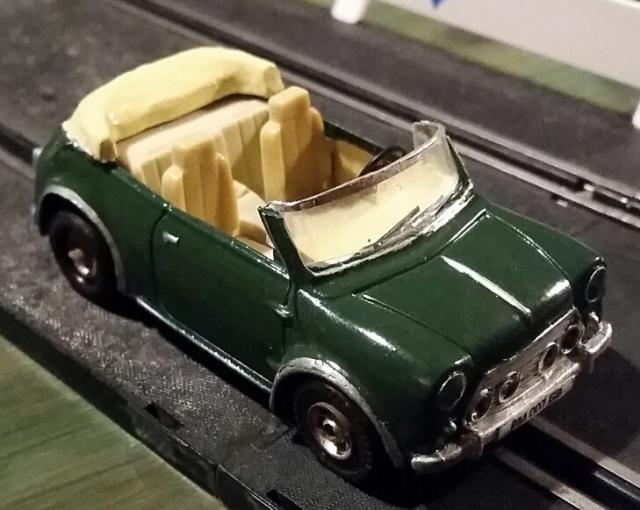

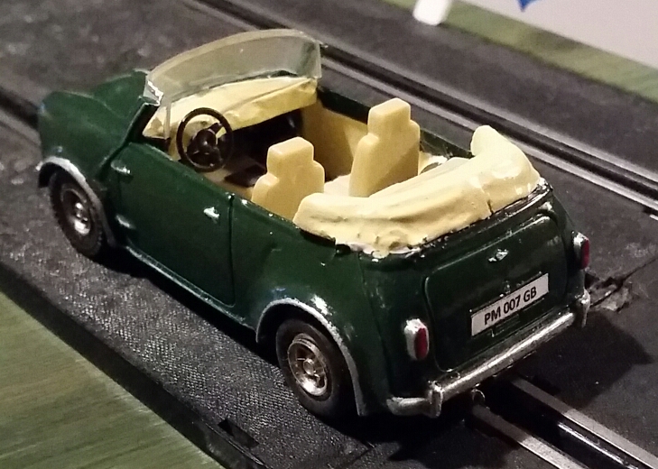

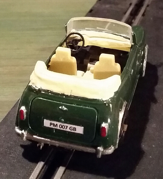

L'été se termine et voici le moment de rendre compte des devoirs de vacances ...
Le premier sujet de cette cession de rattrapage a consisté à sauver une pauvre carrosserie de Mini Jouef avec le toit tout écrasé.
Elle n'avait même plus de chassis !
Qui dit toit écrasé, dit grosse difficulté à le refaire. Donc, on l'enlève et on transforme la belle en Cabriolet.

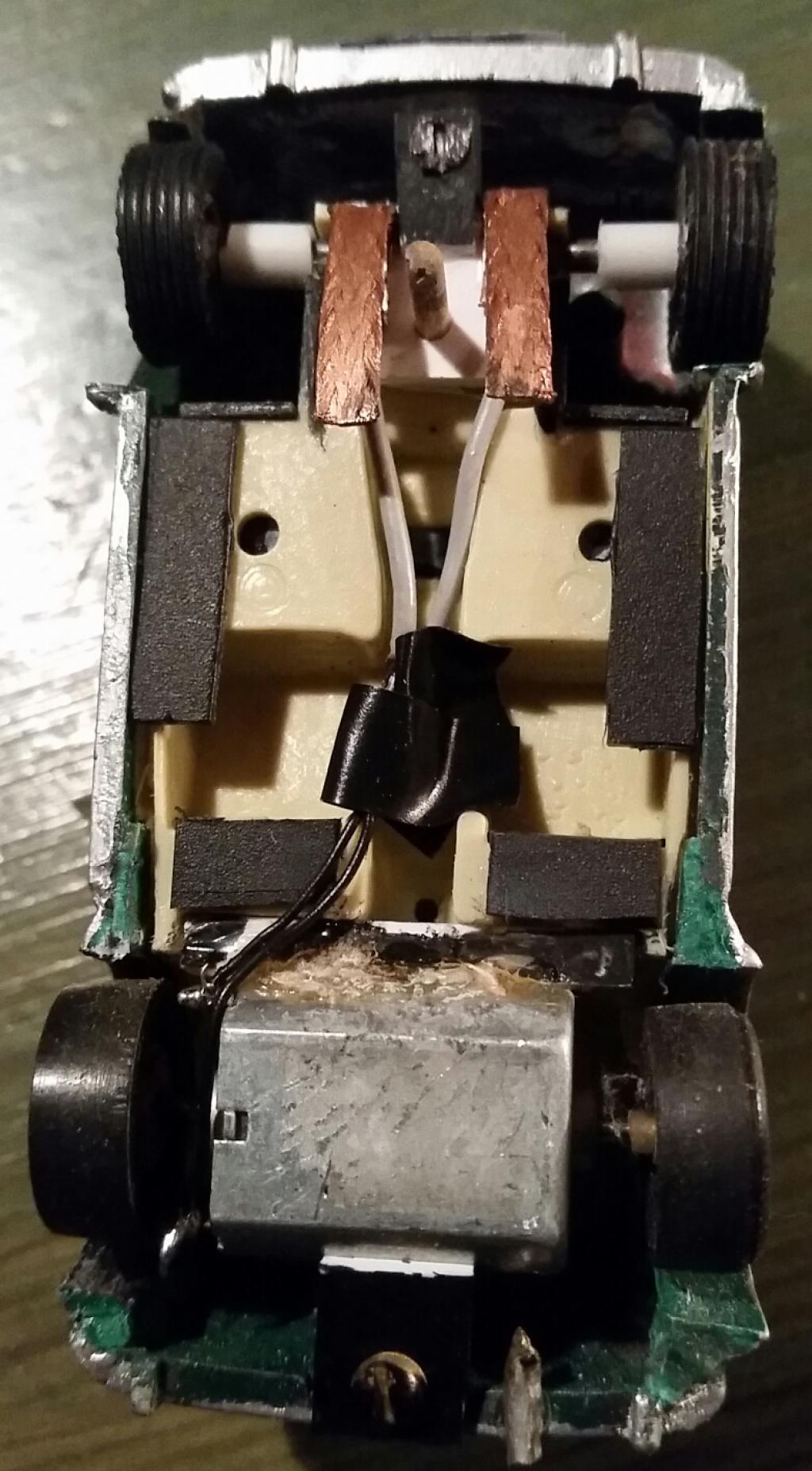

Gros soucis, voir le moteur Jouef au milieu de la voiture, c'est pas terrible.
Après mûres réflexions, la seule place disponible était le coffre arrière mais même en le retournant, le moteur Jouef ne rentrait pas.
Je me suis procuré un moteur japonais à 2 sorties utilisé habituellement plutôt en modélisme ferroviaire.
Voici donc ma MINI équipée d'un moteur arrière (comme les vraies R8) et place immédiatement à des essais avec le chassis.
Hourrah ! ça marche et c'est même très souple.
De toute manière, ce genre de véhicule n'est pas prévu pour taper le chrono.
Une belle peinture vert-anglais, un intérieur prélevé sur une 1/43, un pare-brise de récupération et voici le résultat.
A très bientôt pour de nouvelles aventures.
Glenn.

super j'avais raté ça! on peut voir le moteur?

L'entrainement des roues est direct?

Le moteur est un petit Mitsumi à deux sorties . Les deux roues sont donc directement en prise, sans engrenages .
Pour info, elle tourne plus vite qu'une Mini Jouef classique et le moteur est à la fois coupleux et vif .

Une petite précision : le moteur est un modèle assez plat car les roues de mini ou R5 JF sont petites
et le moteur toucherait les rails en métal .
Il est collé au dos de la banquette arrière .
