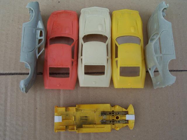

Après pas mal de bidouillage sur un jouet exactement à l'échelle 1/40, et regravage de détails comme les phares escamotable, j'ai pu obtenir un master et faire un moule pour tirer quelques résines de cette Opel GT
La carrosserie se mont parfaitement sur le châssis de la Matra Jet

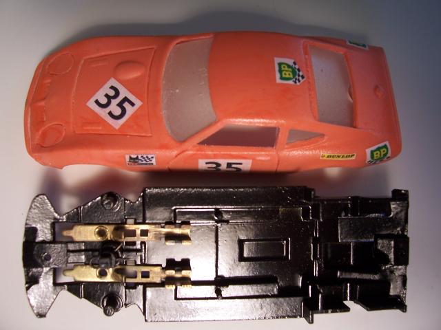

Comme Il me reste quelques carrosseries d'Opel GT après une première coulée
J'ai commencé à en monter une deuxième, je n'avais pas trop envie de faire de la peinture par cette chaleur , alors j'ai choisi un modèle teinté dans la masse orange.

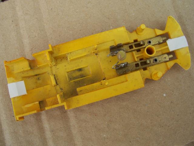

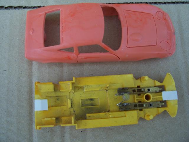

le châssis de la Jet a été raccourci, les emplacements de vis modifiés
les barettes en laiton ont été dériveteés pour la peinture en noire du chassis
elles seront à nouveau rivetées avec des petits tubes de laiton, avec les rivets , il faut remonter des tresses sur ressort

Voila ou j'en suis sur cette deuxième Opel GT
Le châssis ( ancien Matra Jet) a été peint, les lamelles en laiton on été rivetées avec du tube laiton de 2 mm de diamètre

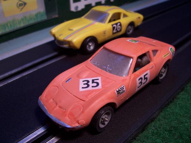

la carrosserie a été décorée et une couche de plastifiant document a été passée pour renforcer les décals, la carrosserie sera ensuite vernie avec le vitrage en place ce qui permet d'opacifier le vitrage, on ne voit donc pas qu'il n'y a pas d'aménagement intérieur tout en gardant l'aspect ( de loin ) de vitrage transparent

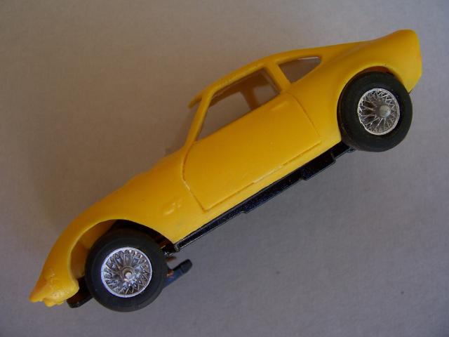

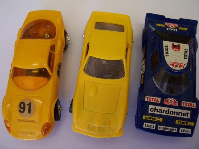

j'ai enfin fini ce modèle qui roule pas trop mal, j'avais quelques craintes étant donné l'étroitesse de la voiture, finalement elle roule comme une Matra Jet ou comme une Ferrari Gto puisqu'elle a environ le même gabarit
Messages: 2 183
MessagePosté le: Ven 16 Sep - 11:07 (2011)    Sujet du message: Opel GT
j'avais oublié la photo

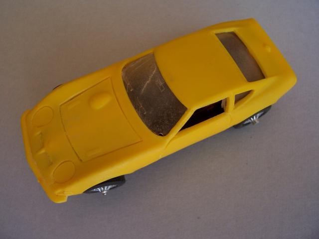

Le vitrage n'est pas complètement transparent , de loi , cela a la même apparence , mais de près cela empêche de voir qu'il n'y a pas d'aménagement intérieur, sauf au niveau des vitres latérales que l'on peut ajouter facilement si l'on veut au vitrage fourni dans le kit
donc , en fait on a les avantages des vitrages que l'on trouve maintenant sur les Carrera Go ou SCX sans l'inconvénient de la couleur noir ou parfois bleue sur d'autres 1/43
