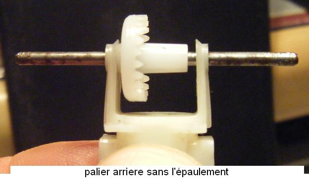

je me suis aperçu que les paliers arrière cote roues  avais une petite différence
je met des photos

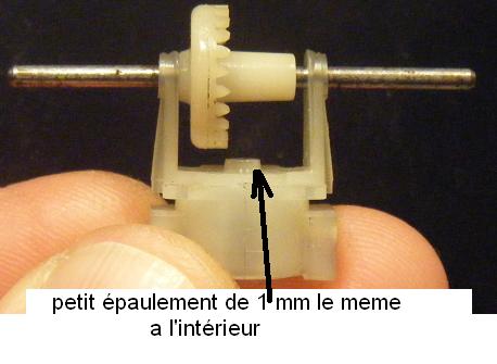

le palier est sans épaulement
le palier avec épaulement a l'extérieur et à l'intérieur
ce qui change la position du moteur ( rotor )plus ou moins de jeu latéral

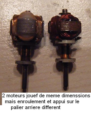

ensuite j'ai vu 2 modèles de moteur
les moteurs ont la même dimensions 1 pouce ou 25,4 de long mais l'enroulement a l'air plus important
il a 9 lames et le petit en a 6 question pourquoi????????? Shocked

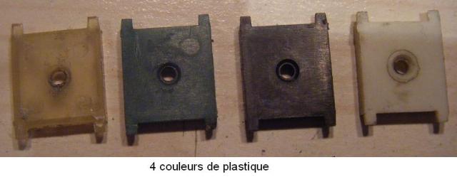

pour finir les palier avant (coté aimant) sont en plastique 4 couleurs je pense que c'est vraiment un détail mais peu être que quelqu'un a la réponse
en regardant de plus prés certain de ces paliers ont un chanfrein coté aimant et d'autre non pour ces derniers la porté de l'axe est plus fine donc moins solide a mon avis a voir

Si tu regardes de près il y a  d'autres différences
les paliers avec épaulement en ont aussi un à l'intérieur coté rotor ce qui fait environ 2,5 à 3 mm de guidage pour l'axe du rotor
Ce sont sur les moteurs les plus anciens , ensuite il semble que plusieurs  moules aient été refait
coté intérieur,  l'épaulement ne fait plus que 0,5 mm d'épaisseur et à l'extérieur , il a non seulement disparu,  mais il y a même un petit creux qui réduit encore plus le guidage de l'axe ( il reste environ 1 mm de guidage)
Ensuite sur la pièce avec épaulement , on peut voir la bavure d'un plan de joint qui a disparu sur la pièce sans épaulement
sur la pièce avec épaulement , coté rotor , il y a 4 petits cercles autour du trou, tandis que sur la pièce sans épaulement il n'y a plus ces petits cercles mais un 3 de gravé
Ce qui pourrait indiquer que ce chiffre servait à savoir qu'elle pièce sortait de quel moule , donc il y en avait au moins trois pour produire cette pièce
il y a aussi une petite différence de forme sur les renforts latéraux des parties qui tiennent l'axe de roues

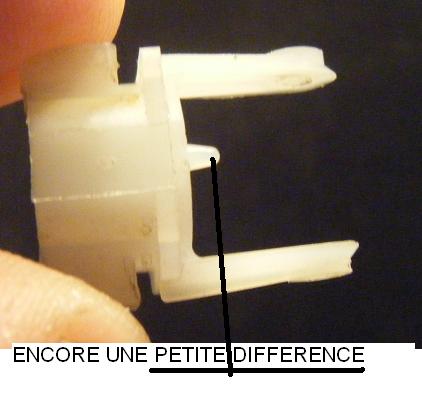

et en cherchant j'ai vu quelque palier arrière avec un petit picot en plus qui n'est pas une bavure
ça doit peut être servir à un montage particulier non ???????
je met une photo

Pour le nombre de plaquettes du rotor , je pense que c'est pour que le moteur ai plus de force ou de couple qu'il y  a plus plaquette , donc plus de fil d'enroulé , donc un champ magnétique plus fort
Par contre quand il y en a moins , le rotor peut tourner plus vite, enfin , c'est plus compliquer que cela , il y a aussi le diamètre du fil du bobinage qui intervient
Même si on ne remonte pas les bonnes pièces ensemble , cela va marcher quand même , mais attention de ne pas coincer le rotor , ou au contraire qu'il ai trop de jeu longitudinal , ce qui fait perdre quelques tours minutes

je trouvais ma GTO un peu "molle", du coup dans les rails acquis, la gentille vendeuse m'avait mis un moteur (roto plus large) sans doute de MATRA ou LOTUS car gros pneus. Après avoir échangé les roues j'ai mis ce moteur sur la GTO! quelle "pattate" une vrai bombe Okay
