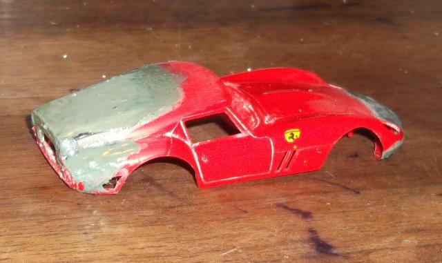

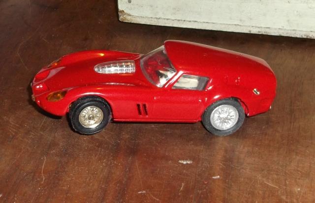

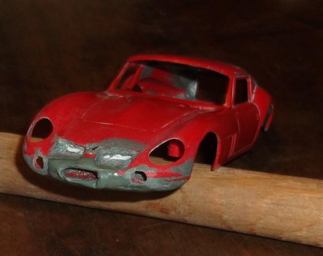

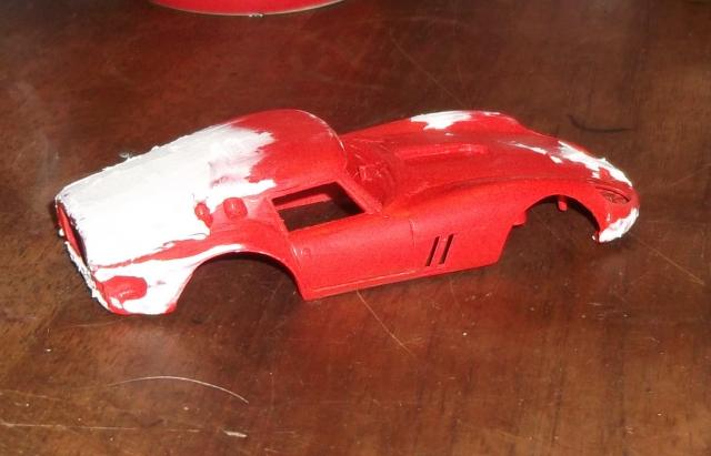

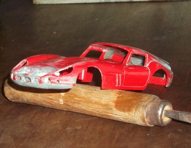

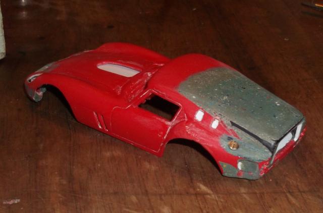

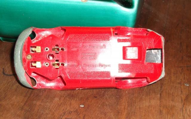

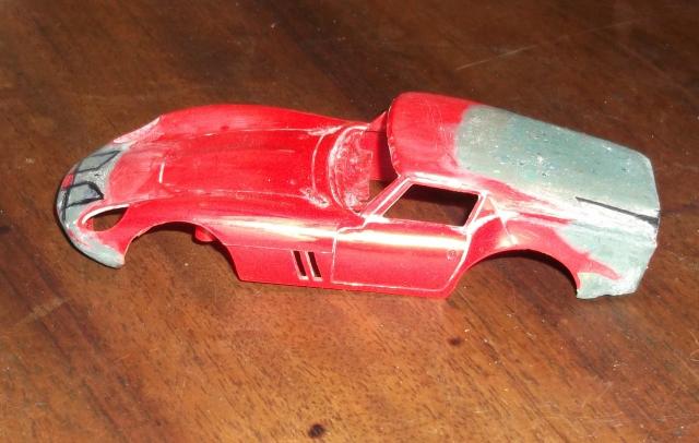

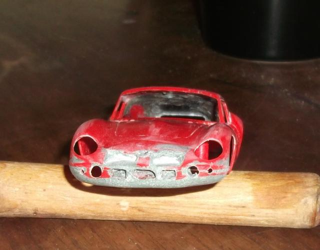

Sur la base de la 250 GTO Jouef, j'ai entrepris de réaliser ça :
La FERRARI 250 GT SWB Breadvan !!! Shocked
Je suis parti de ça :

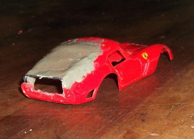

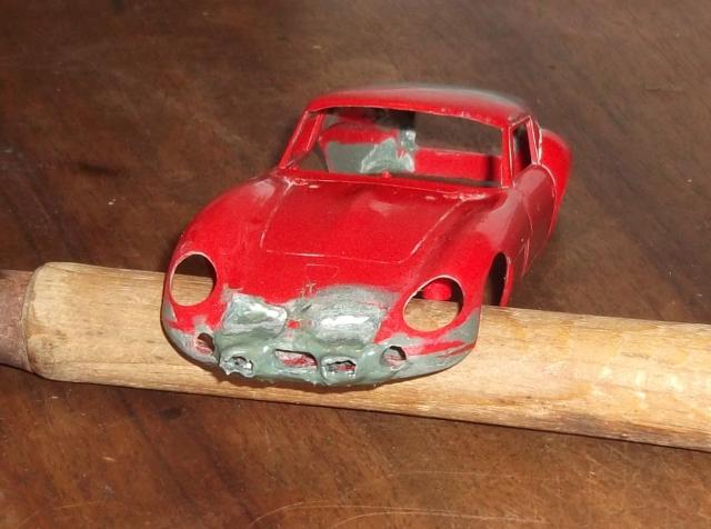

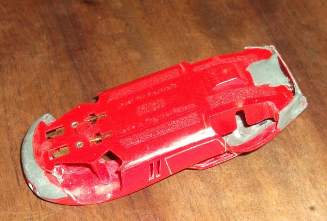

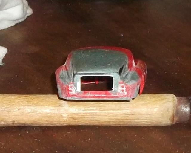

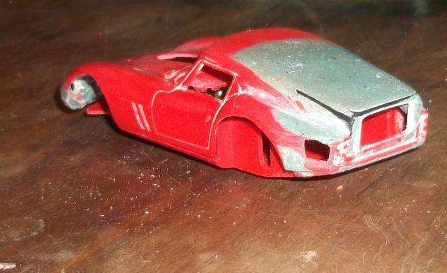

Première étape : Découpe de l'arrière et mise en forme du pavillon....
Pour avoir plus de facilité a travailler la "nez" de la voiture, j'ai découpé la partie avant du châssis et je l'ai soudée a la carrosserie....
A suivre.....

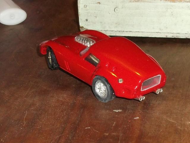

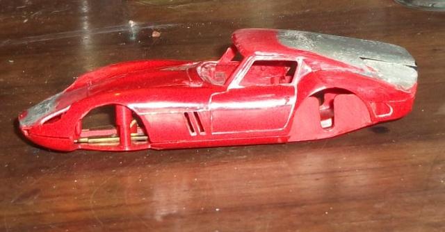

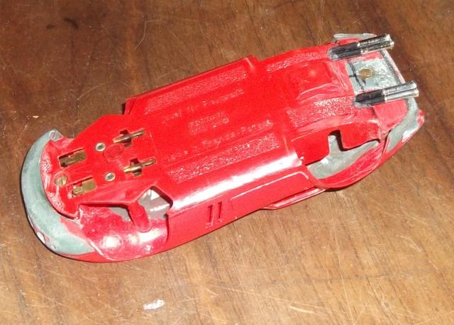

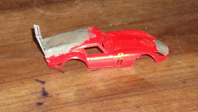

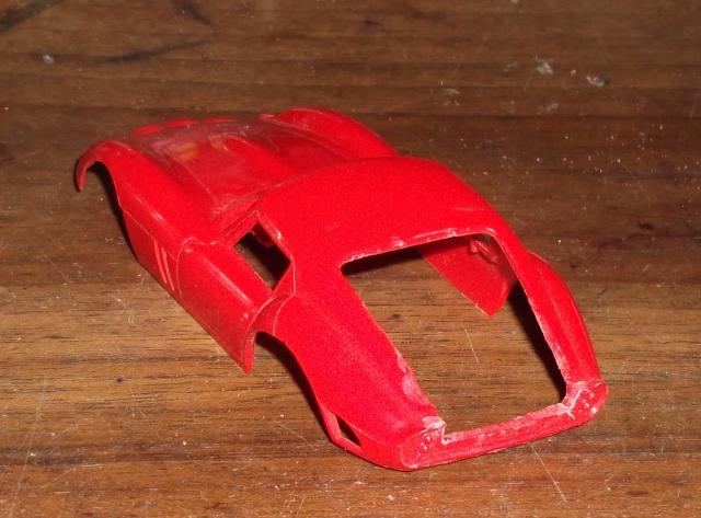

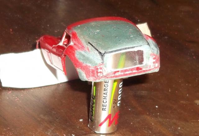

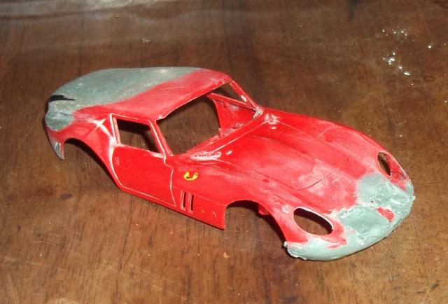

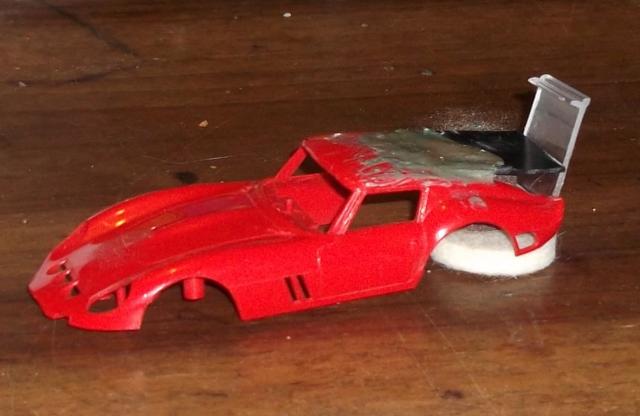

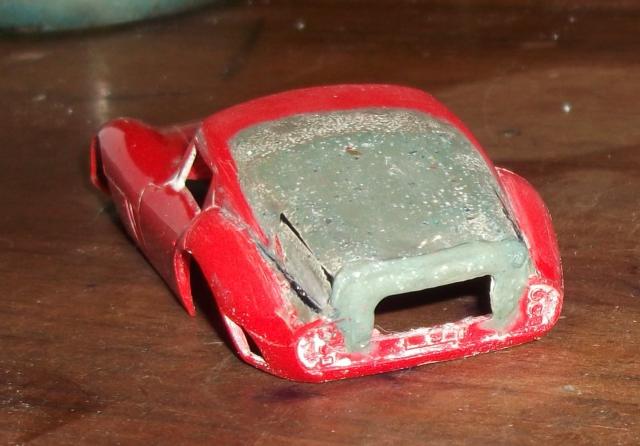

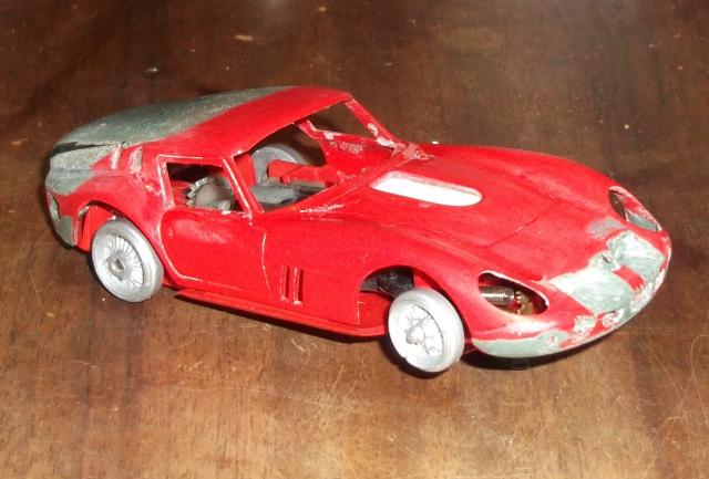

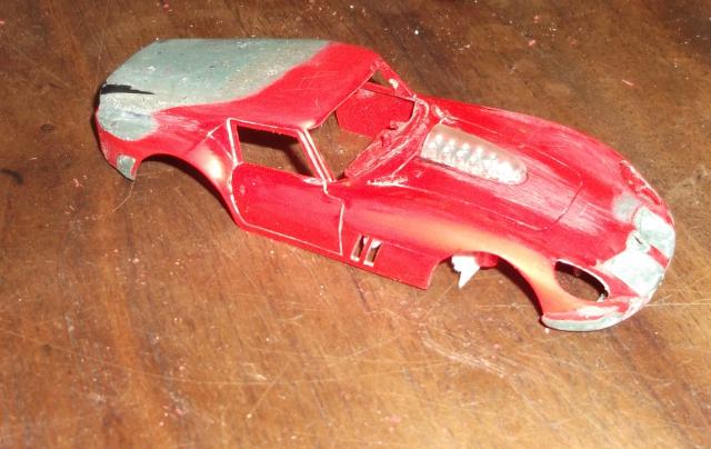

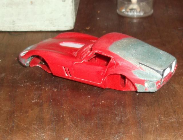

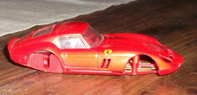

Mr. Green Bonjour,
la suite des travaux.......

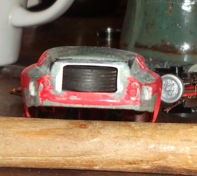

Fabrication du hayon, reprise du pavillon, remplissage des ailes arrières....
Ensuite, j'enlève les "rondeurs" des ailes arrières et je présente la lunette AR ( taillée dans une boite de cd ) ....
Le "nez" de la voiture sera réalisé en plusieurs étapes......

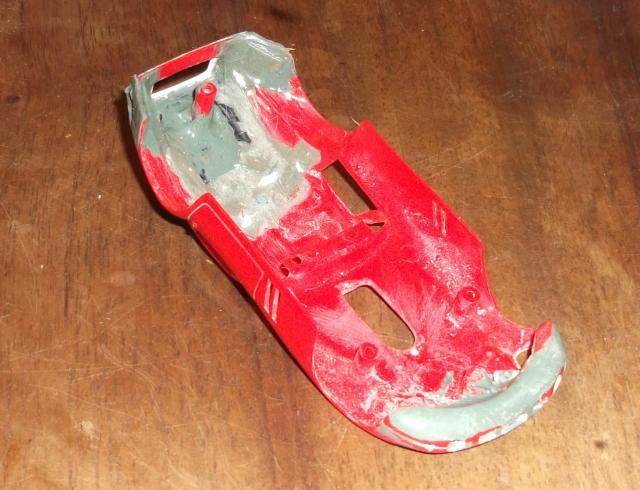

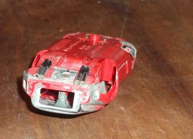

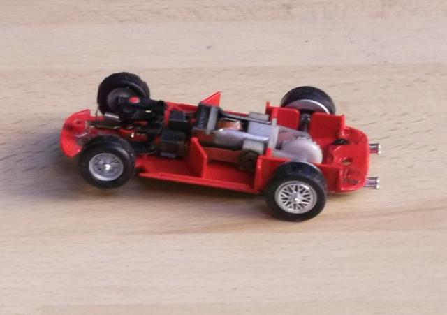

Découpe du capot et présentation du moteur ( récupéré sur une statique au 1/43 ).....
Ajustement du châssis ( découpé par l'ancien propriétaire  Shocked ), fabrication des ouïes sur les ailes arrières et pose du puits de vis....
Pose du support moteur et présentation des pots d'échappements ( en provenance de la même statique 1/43 )....
C'est tout........ Pour l'instant...... Wink
A suivre.....
Cool Miche.

MessagePosté le: Jeu 5 Jan - 21:54 (2012)    Sujet du message: FERRARI 250 GT SWB breadvan

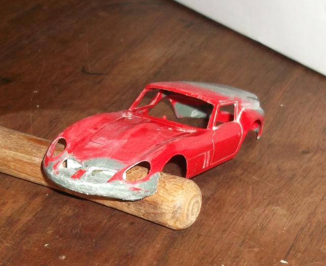

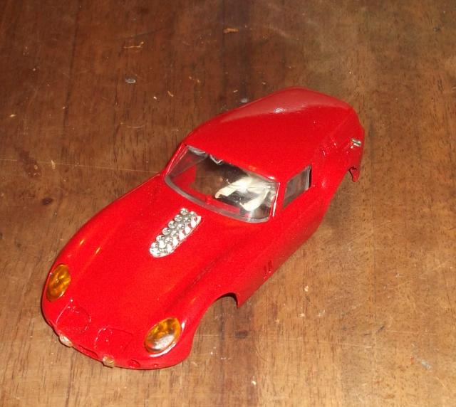

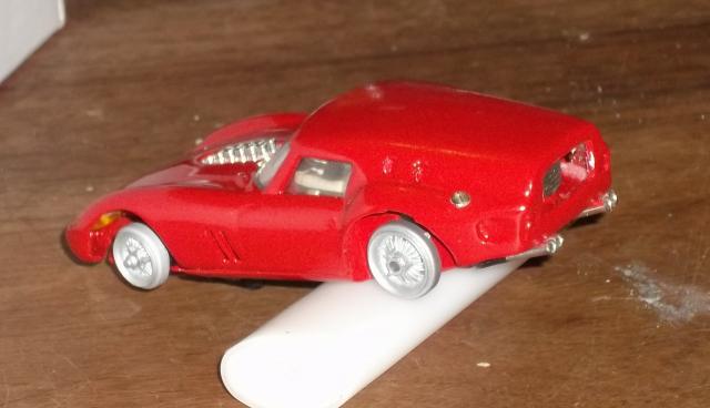

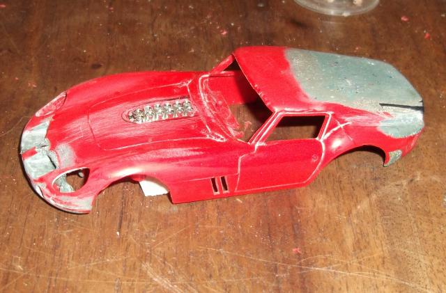

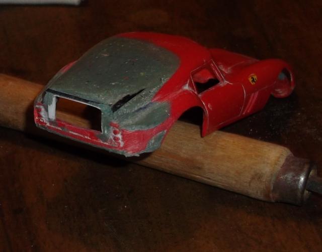

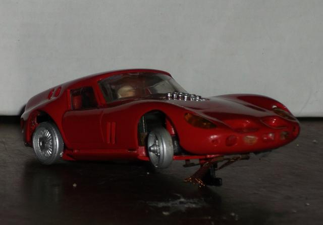

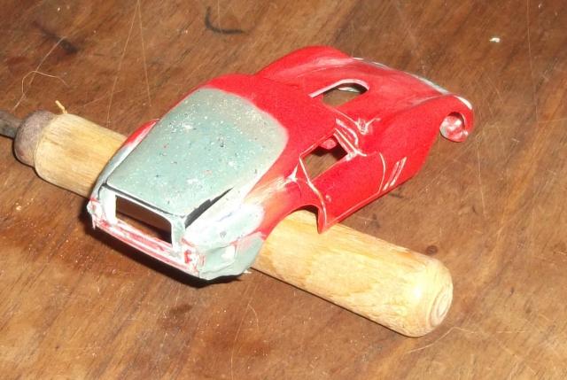

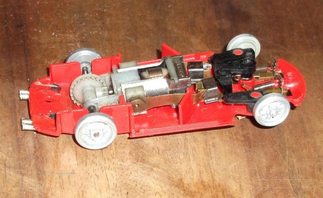

Mr. Green Salut tout le monde !

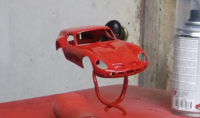

Après passage apprêt/peinture, montage de la mécanique dans le châssis....
Je peux maintenant passer aux finitions.... Positionnement de la roues de secours ( un 1/2 pneu bien sec .... Pas un de chez Bruno... ), découpe des ouïes sur le
pavillon et perçage d'un trou pour le bouchon de réservoir....
Petit montage a blanc avant la mise en peinture...

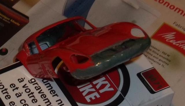

Après une première mise en apprêt/peinture qui a permis de faire ressortir les défauts, Sad , je décide de passer par la case "mastic de finition"......
Donc, ponçage et ........
.... encore ponçage.... Wink Et après, peinture et verni....
Cette fois, je n'ai jamais été aussi prêt du remontage final......... Mr. Green Mr. Green Mr. Green
A suivre......
Cool Miche.

MessagePosté le: Lun 9 Jan - 09:54 (2012)    Sujet du message: FERRARI 250 GT SWB breadvan
Bonjour le forum !!
Merci Daniel pour le compliment...... Embarassed
J'ai pas beaucoup avancé sur la voiture mais je viens vous faire partager les petits changements.....
A suivre......
Cool Miche.
Messages: 828

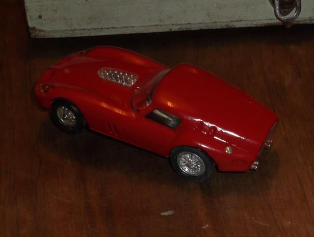

MessagePosté le: Lun 9 Jan - 20:24 (2012)    Sujet du message: FERRARI 250 GT SWB breadvan
Salut Miche cette 250 devient de plus en plus mortel Okay  tu lui a mis combien de couche de peinture et de verni parce-que ça pète Shocked se rouge!!
Messages: 2 496
MessagePosté le: Lun 9 Jan - 21:34 (2012)    Sujet du message: FERRARI 250 GT SWB breadvan
Salut Paulo..... Wink
Pour ce qui est de la peinture, après une première couche avant ponçage et mastic de finition, j'ai passé 2 couches sur la carrosserie et j'ai verni avant
que la deuxième couche ai tiré  sur les conseils de mon revendeur. Je pense avoir réussi la ma plus belle peinture....... Mr. Green
Cool Miche.

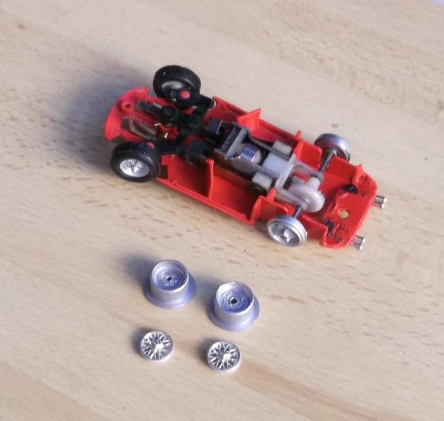

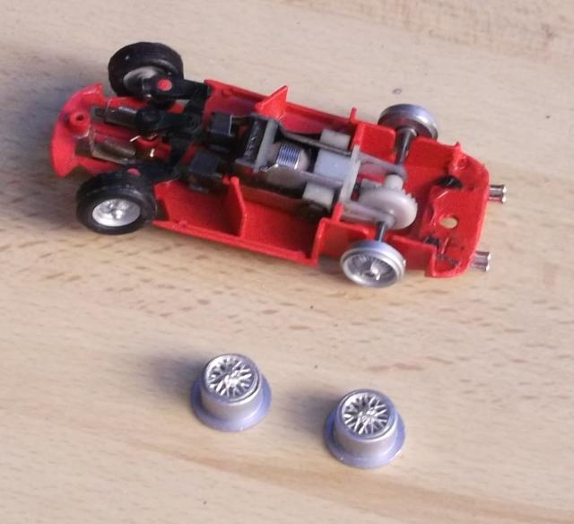

les jantes arrières de ma voiture n'étant pas adaptées a ce type de véhicule, j'ai décidé de réaliser des "inserts" dans d'autres jantes......
Pour cela, je me suis servi des jantes d'une 250 GTO Solido au 1/43......
Explications :
Équipée de pneus silicones a l'avant et uréthanes a l'arrière ( arrivés ce matin, merci Bruno ) elle devrait bien se tenir sur la piste.......  Mr. Green
A suivre.......
Cool Miche.
MessagePosté le: Mar 10 Jan - 15:10 (2012)    Sujet du message: FERRARI 250 GT SWB breadvan
bonjour miche
pas mal l'idée mais tu as un petit tour pour faire l'alésage et pour ajuster la jante que rapporte ?????
Messages: 2 496
MessagePosté le: Mar 10 Jan - 17:31 (2012)    Sujet du message: FERRARI 250 GT SWB breadvan
Bonjour Daniel.
Non, pas de tour, tout au dremel !! Rolling Eyes
Mr. Green Miche.

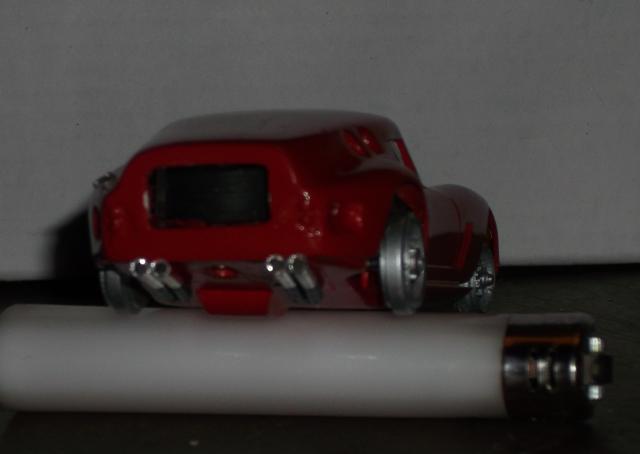

MessagePosté le: Ven 13 Jan - 10:30 (2012)    Sujet du message: FERRARI 250 GT SWB breadvan

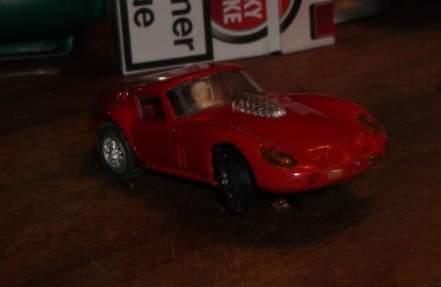

Mr. Green Bonjour a tous........
Ça y est !! Je suis prête a en découdre...... Reste plus que les essais sur piste......
Mais le Miche, il a pas l'air pressé de remettre le circuit en route......  Rolling Eyes
