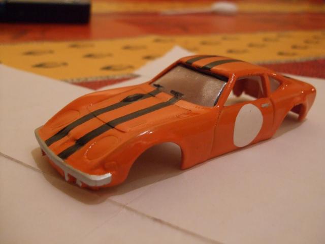

Salut tout le monde, voila actuellement sur quoi je travail je l ai dejà mis en peinture au départ  elle aurait du être blanche au couleur  GREDER RACING comme sur la photo mais le blanc et moi les b...... sa pas raté alors je suis partie sur une autre teint et deco.
le blanc me tuera Mad alors je laisse tombé mais je me rattraperai Twisted Evil
alors ça sera orange Mr. Green
  la lunette n est pas encore ajuste
plus qu'à attendre un châssis et hop!! ça devrais la faire.
PAULO Okay

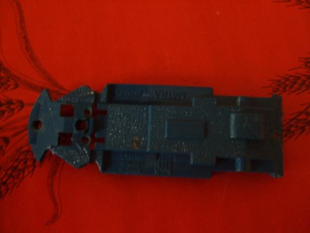

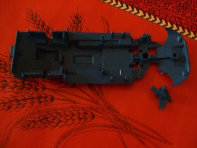

Pour faciliter l'ajustement des vitrages , tu peut couper la pièce en deux au centre et ajuster séparement le pare brise et la lunette arrière
Pour le châssis j'avais pris des Matra Jet, mais c'est un poil un peu large à l'avant et il faut mettre des petits pneus
Quand on remonte un châssis Jouef sur une résine , il faut commencer par positionner l'avant , fixation sur le puit de vis pour avoir les roues bien centrées dans le passage des ailes, ensuite , s'il y a un mm en plus ou en moins à ratrapper , il est facile d'avancer ou de reculer un peu le moteur , alors que l'inverse est impossible

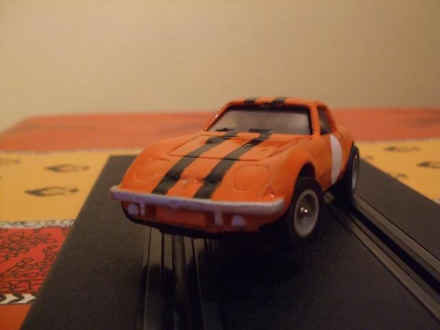

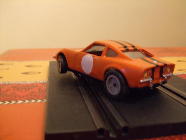

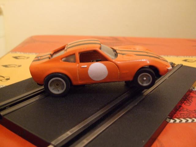

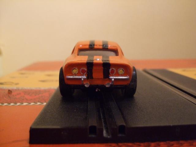

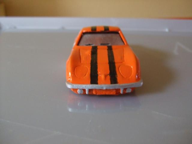

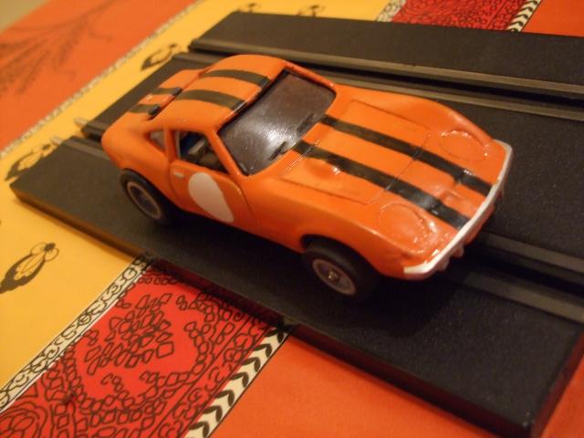

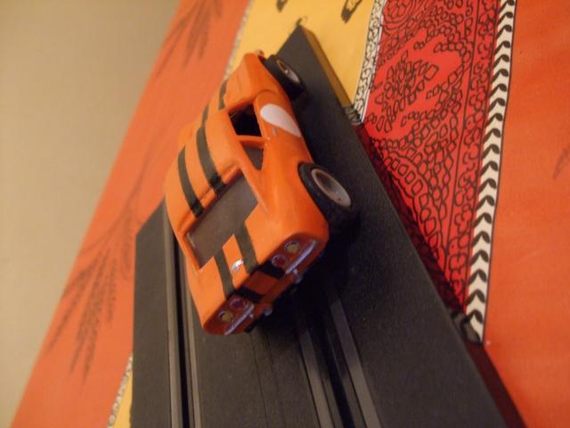

Salut à tous donc réception de mon colis avec dedans le châssis pour terminer mon OPEL GT  les roue son fixe mais surprise cassées Mad pas précisé par le vendeur Evil or Very Mad
pas grave roue fixe deviendras roue directrice
taillage du châssis ,ajustage au dimension de l OPEL plus transformation du train avant  et recollage de la partie cassée
trois heures aprés
encore quelque détails de réglage pour le train avant mais la déjà sa le fait famille scratch jouef  +1 Mr. Green

petite question les bandes noires peinture ou decalco
Messages: 763
MessagePosté le: Jeu 12 Jan - 19:53 (2012)    Sujet du message: OPEL GT
Salut Brémond merci  Embarassed  pour les bandes faite au pinceau plus scotch pour délimiter la largeur voila.
