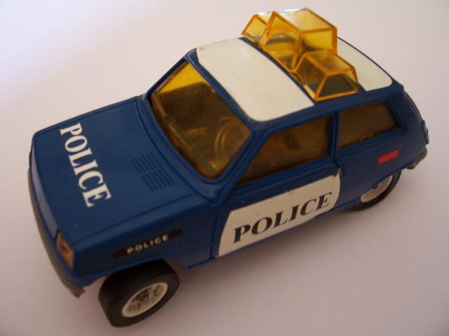

Le coffret numéro 2 contient en plus la Renault 5 Police qui sert de voiture bouchon , qui a un fonctionnement aléatoire, ce coffret est beaucoup plus rare et explique aussi la rareté de cette R5 Police
Attention, la R5 qui est déjà une voiture haute , en plus avec son girophare , ne passe pas sous les ponts

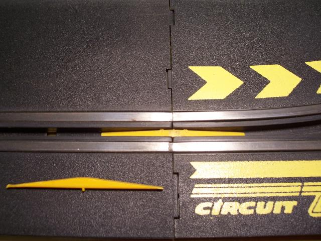

Pour aller tout droit , il faut bien placer la petite cale jaune qui sert de tremplin au guide de la voiture

La petite cale jaune...
Quelle petite cale jaune ?
On ne nous dit pas tout !
Festina Lente
MessagePosté le: Mar 31 Jan - 22:03 (2012)    Sujet du message: Circuit Z numéro 2
Citation:
Moi aussi j'ai des rails Z, évidemment sans la petite cale jaune
On pourrait avoir des photos ? Des côtes (pour en refaire) ? Merci...
Messages: 2 183
MessagePosté le: Mar 31 Jan - 23:49 (2012)    Sujet du message: Circuit Z numéro 2
Comme expliqué au début du post , la petite cale jaune sert de tremplin au guide pour retomber sur le fond de la rainure de la voie qui va tout droit
si l'on passe doucement , le guide a le temps de redescendre derrière la cale et de suivre la rainure plus profonde qui tourne qui tourne
les cales jaunes font 50 mm de long et 3 mm de haut, largeur de la rainure, un petit picot dessous la maintient en place juste à la jonction des deux rails
Sur la photo, une des cales est exactement à sa place et l'autre est vue de coté
