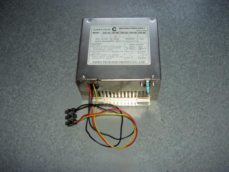

dans la série , on jette rien et on modifie ...
une alim de PC-AT modifier , elle sort 13.5 V= sous 14 A , au départ , c est pour ma CB 27 Mhz mais rien n empeche d en faire une autre réglé a 12 V= .
y a ka fo kon ...
