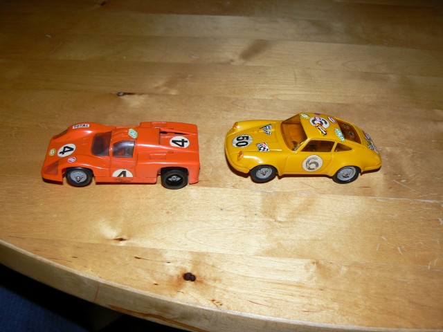

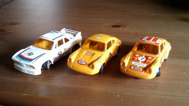

Mes voitures n'ont rien d'exceptionnel, mais il n'y a pas de raison que je ne vous les montre pas Smile
Les premières que j'ai depuis pas mal d'années:
La BMW et la 911S orange de droite ont été achetées neuves en blister dans un vieux magasin de jouets. C'est
d'ailleurs cette 911 dont le pignon est fendu.

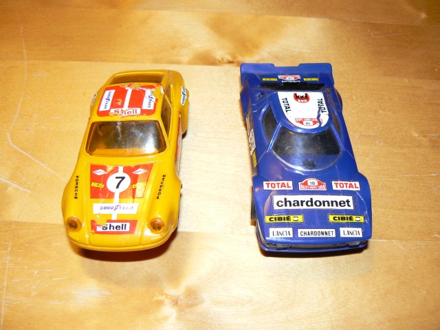

Et voici celles que le facteur m'a apportées aujourd'hui:
Première déception, ces horribles trous dans la lunette arrière de la Porsche et le bidouillage des pneus arrière:
des pneus larges pour jante lisse sur des jantes étroites à rainure. Bien entendu la bidouille est d'époque et ils
sont durs comme de la pierre, avec une forme étrange due à la rétractation au séchage.
Autre blague assez désagréable: l'éclairage d'origine de la Chaparral est manquant.

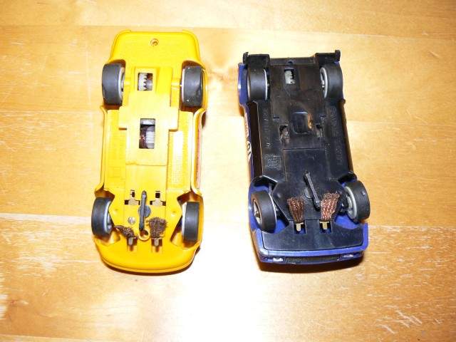

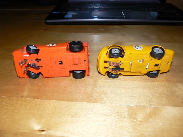

De dessous c'est très propre même si le châssis Chaparral est usé par le frottement, certainement à cause de
pneus inadaptés.
Encore une déception: il manque une vis du châssis Porsche.

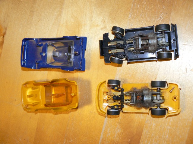

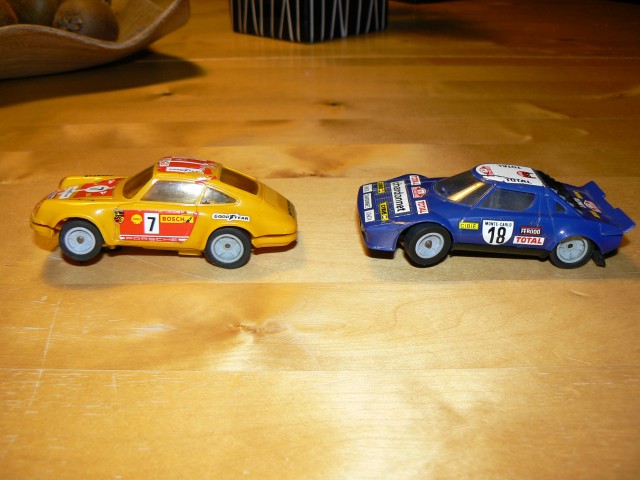

Bon les voitures sont arrivées ce midi:
Les décals sont abîmés mais ça présente plutôt pas mal.
En revanche quand on ouvre les carrosseries ça se gâte:
J'ai nettoyé le moteur de la Stratos puis je l'ai testé, il fait quelques tours très lentement puis s'arrête en devenant
très chaud alors qu'il a du tourner 4 secondes au plus. Autant vous dire qu'on dépasse ma compétence et que je
n'ai pas insisté pour ne pas tout cramer. Je n'ai pas encore osé nettoyer le moteur de la Porsche.
MessagePosté le: Mar 13 Mar - 22:04 (2012)    Sujet du message: Ma petite collection
si le moteur as chauffé , c est presque mort , regarde si le fil émailler du moteur as chauffer ( vernis qui as bruler ) , si c est le cas , c est sans appel Exclamation
dans le cas contraire , faudrat démonter soigneusement pour tout nettoyer et remettre de charbon en parfait état Wink  .
on attend la suite pour t aider Okay
Zechimaera
Inscrit le: 28 Fév 2012
Messages: 75
Localisation: Moselle
MessagePosté le: Mar 13 Mar - 22:27 (2012)    Sujet du message: Ma petite collection
Le vernis est moche, un peu foncé et irrégulier mais celui de la 911 trouée a le même aspect et c'est l'un de mes plus pêchus.
Je tenterais le démontage demain.
MessagePosté le: Mar 13 Mar - 22:37 (2012)    Sujet du message: Ma petite collection
Je viens d'envoyer une réponse, mais appremment, Bug! Crying or Very sad
jmd_91 m'a précedé, mais mes déductions étaient les mêmes!
Le châssis fondu de la Stratos prouve qu'il à déja chauffé. L'accumulation de résidus en est la cause. Un enroulement du rotor à du griller. Les posts du forum concernant la remise en état des moteurs sont excellents. Mais si un enroulement est grillé, changer le moteur!
Concernant la Porsche, tu ne sauras rien si tu ne fais rien. Pour ma part, un 1° trempage dans de l'essence"F" et nettoyage sommaire. Démontage, nettoyage toujours à l'essence"F", vérification à la loupe si un filament du rotor n'est pas dessoudé, remontage, un coup de bombe de nettoyant de contacts, et test! Bien des fois ça repart. Ton moteur à l'air neuf à côté des derniers que j'ai reçu! Aller, maintenant faut y aller! Comme jmd, on attend la suite!
