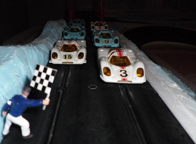

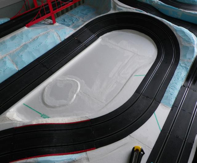

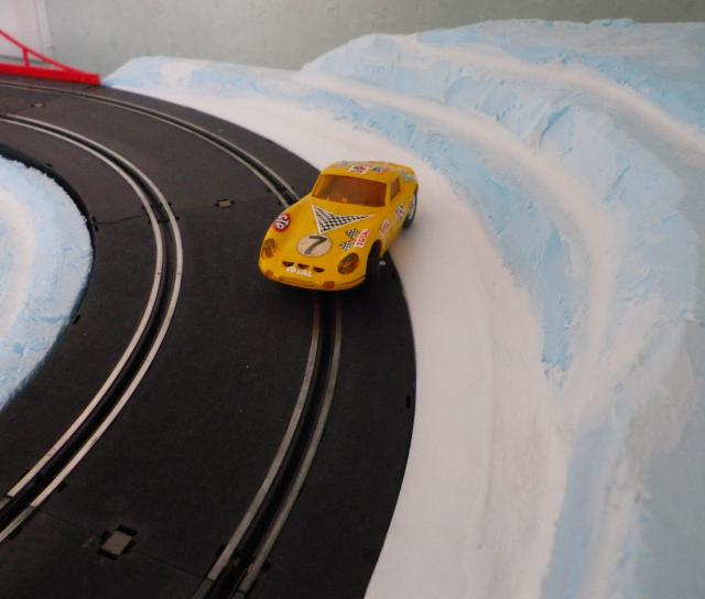

Bonjour et merci à tous pour ces sympathiques commentaires.

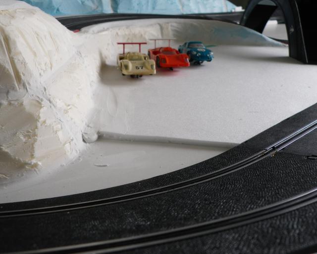

pas beaucoup d'évolution"il faut attendre que l'acrylique sèche" ,juste une mise à niveau de certaines portions

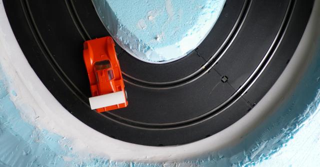

j'aime beaucoup la dernière photo Okay  je vois que ta chaparral a des jantes plates, les miennes ont toutes des jantes à rayons, est-ce que tu as une bonne accroche ? ta voiture n'a -telle pas tendance à "patinner" même avec des pneus neufs ?
j'ai ce type de jante sur des 917 et même avec pneus neufs elles ont une facheuse tendance à patinner dans le yaourt Crying or Very sad
Messages: 2 183
MessagePosté le: Lun 9 Avr - 22:26 (2012)    Sujet du message: chaparral
Attention , la Porsche 917 doit être équipée de jante lisse étroite , et non de jante lisse large , c'est comme cela d'origine
les jantes étroites ont un diamètre plus grand que les jantes lisses larges
c'est peut être aussi ton moteur qui n'est pas bien calé et qui remonte dans la voiture et le dessous du châssis touche les conducteurs des rails ( plus haut que la piste sur les rails premières générations
D'autre part , il faut monter les jantes lisses sur les voitures qui en étaient équipées d'origine sinon , il y a toujours des petits détails à régler
la Chaparral n'était pas équipées de jantes lisses à l'origine
mais elle peut très bien marcher avec les jantes lisses , si le moteur est bien calé , il y a plus d'1 mm de marge avec le dessous du passage de couronne et la piste
je n'ai jamais vu une Jouef patiner avec des pneus silicone ou uréthane sur des jantes lisses

pour te répondre golfgl90, j'ai 2 chaparral orange équipées de cette sortes, toutes 2 ont une très bonne adhérence.
voir peut être si tes jantes sont pas un poil usées?

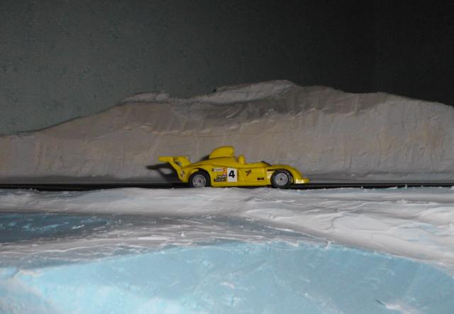

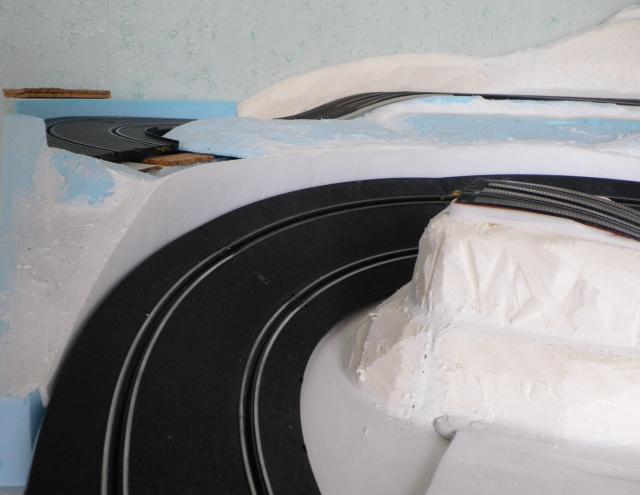

le circuit,coté polystyrène touche à ça fin,reste quelques petits travaux...
photo du Mont Rivel , à sont pied la ville de Champagnole...

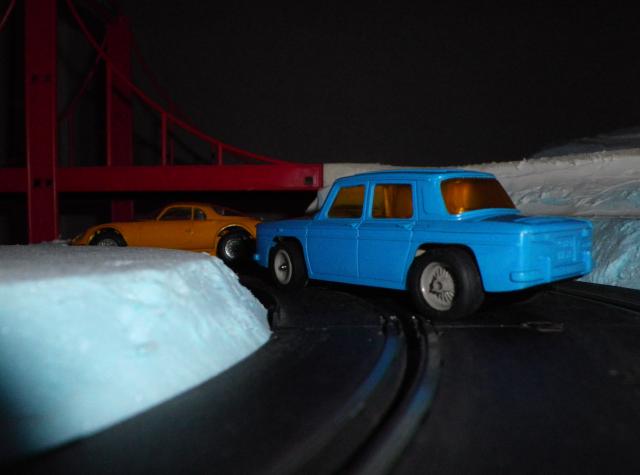

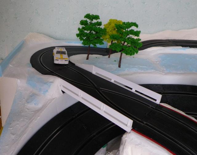

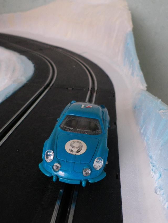

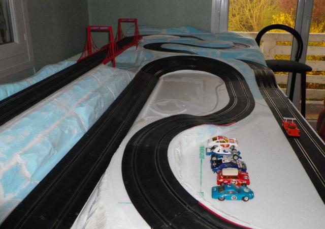

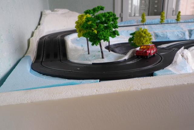

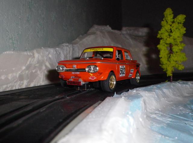

toujours des petits ajustements un peu partout,le dernier virage à dût être agrandit
pour permettre aux voitures larges de pouvoir s'exprimer librement.

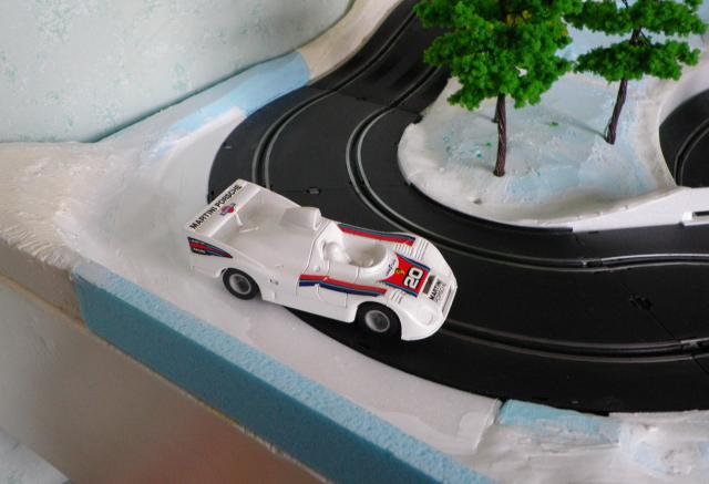

quelques arbres ont fait leurs apparitions pour des essais plus fun. Cool

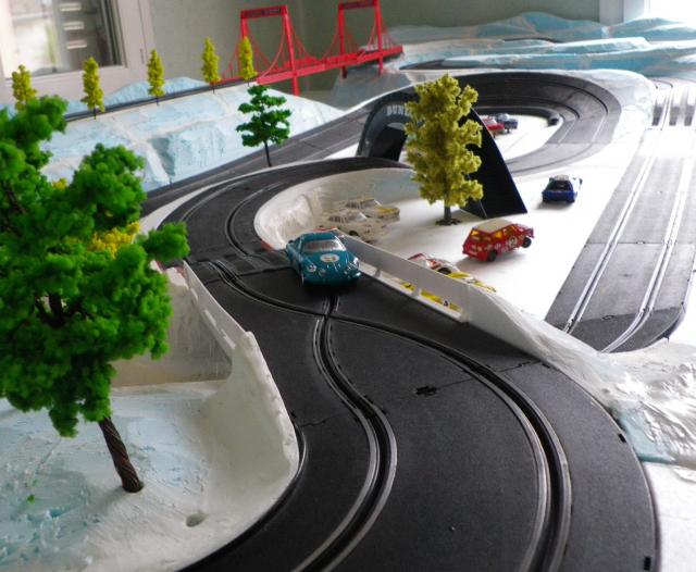

avis aux connaisseurs,je recherches des infos pour la partie peinture ? merci !
petits essais en vidéo
MessagePosté le: Mer 18 Avr - 17:20 (2012)    Sujet du message: Circuit du Mont Rivel
pour la pienture tout dépent de ce qui tu veut faire , soit Humbrol enamel , soit peinture a l eau en pot chez casto ou autre bricole truc .
sinon , tu peut faire comme sur les réseaix de trains , mettre du sable de différente couleur que tu aura tamiser et nettoyer avant .
pense aussi aux ecorces d arbres pour faire des petits reliefs Okay

je ne connais pas encore la version final,j'hésites à faire 3 zones, pour l'instant je vois bien une
partie neige après le pont,au centre bitume et terre roche à l'opposé mais rien n'est défini!
n'hésitez pas à me dire,comment à ma place vous l'imagineriez ???

La peinture humbrol est déconseillée sur le polystyrène, le solvant va faire des trous.
A l'époque où je faisais des décors pour wargames j'utilisais de la colle PVA (colle à bois de base) légèrement diluée à l'eau pour faire une sous-couche
résistante aux solvants, appliquée au gros pinceau.
Ensuite une couche de bombe de la couleur de base et éclaircissements par brossages à sec successifs à la peinture acrylique.

merci bien pour toutes ces infos,je penses appliquer la méthode de superposition de couches
la phase peinture devrait commencée dans la semaine, j'espères quand même arriver à quelque chose de potable !
