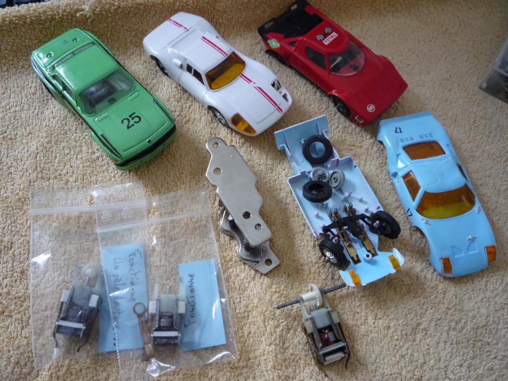

Fin d'un week end chargé en réparations jouef:
-3 moteurs remis en route alors qu'après révision/lubrification ils ne voulaient pas tourner...
-3 voitures reboostées alors que leur moteur chauffait et perdait de la puissance
Problème commun à chaque moteur, collecteur encrassé et abimé.
problème sur 2 moteurs mais réalisé sur 4 aimant à rémagnétiser.
Bilan:
-Ma BMW poussive est devenue une bombe avec son collecteur presque flambant neuf et son aimant remagnétisé.
-Ma GT40 joliment repeinte est bien plus régulière et ne chauffe plus avec le même traitement que la BMW
-Une Porshe 904 retrouve une nouvelle vie, alors qu'elle était condamnée jusqu'alors
-Ma stratos poussive pourtant avec super aimant devient régulière sans trop chauffer (mais j'ai vu ce qui se passait, le collecteur est abimé et je ne crois pas pouvoir y remédier (deux parties se touchent à une extrémité) Si quelqu'un a une solution je suis preneur.
-2 moteurs à priori HS fonctionnent mais il me manque des pièces pour qu'ils équipes des carrosseries
porte charbon, pignon de sortie et couronne d'axe arrière pour l'un, pignon de sortie pour l'autre.
Un petit cliché avant remontage du dernier moteur:

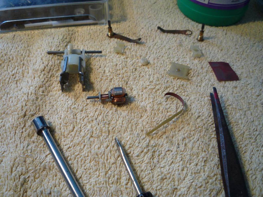

Une autre des ressuscités du Weekend avant remontage du dernier moteur en cours de réaimantation

j'avais parlé de la réaimantation que j'avais "piqué" sur "gentelmen..." tu laisses longtemps tes aimants entre ceux des disques durs ?
MessagePosté le: Mar 31 Juil - 05:49 (2012)    Sujet du message: Week end garage chargé
Avec un peu de retard Embarassed
Je laisse une 20 aine de minutes, toutefois avec la méthode "sandwich" il parait que c'est instantané
Je ne l'ai pas encore testée car je n'ai pas 2 aimants identiques, il faut que j'explose d'autres hdd.
MessagePosté le: Mar 31 Juil - 13:53 (2012)    Sujet du message: Week end garage chargé
pour les HDD , j ai 4 duo dispo ( par group de 2 et donc 8 aimants dispos ) , j avais mis un post au cas ou !
MessagePosté le: Mar 31 Juil - 18:55 (2012)    Sujet du message: Week end garage chargé
Merci JMD, si ceux que j'ai ne sont pas duo lorsque j'aurai ouvert le boitier ça pourrait m'intéresser
