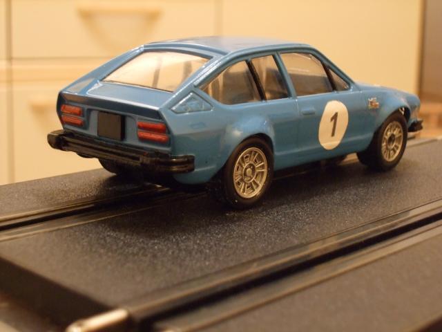

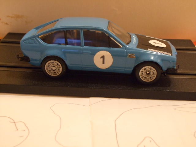

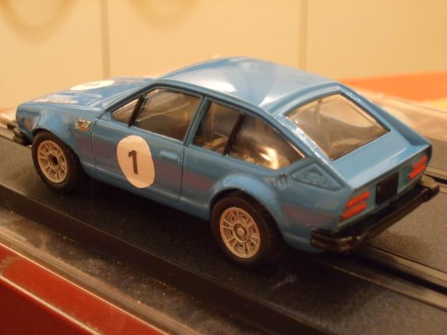

bonsoir à tous

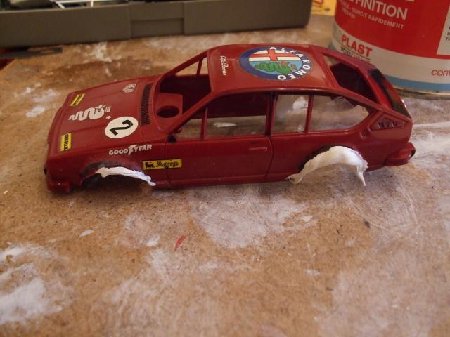

se week-end petit travaux sur une alfa qui avait les 4 ailes grignotés pas cool!
[u
j'ai un peu raté ma peinture du capot mais bon elle est bien plus belle avec ses ailes remodelé.

j'ai rarement vu une GTV Jouef aussi belle
Cela améliore bien de l'élargir car elle est trop haute sur pattes, et Jouef a aussi loupé la hauteur des vitres latérales bien trop importantes, on dirait qu'ils ont fait un mélange de GTV et d'Alfa Sud

C'est vrai qu'elle est belle Okay
Je n'ai pas d'épave sous la main sinon je m'amuserais bien à élargir des ailes de GTV....
Pour le capot, pourquoi ne pas utiliser la technique "décalco" :  d'abord tu peins et vernis la voiture, après tu prends une chûte de papier pour impression décalco vierge (du blanc, pas du transparent), tu le bombes en noir, tu laisses sécher un jour puis tu bombes au vernis mat et encore un jour de séchage. Enfin, tu découpes aux dimensions et tu le poses sur le capot comme une décalco classique . Et puis, naturellement, tu laisses sécher  encore un jour avant de manipuler.
Avantage, tu as des lignes de séparation très nettes sans trop t'embêter avec un pinceau microscopique.
En tout cas, bravo ! Okay

 et merci Okay  je confirme se qu'a dit Bruno à qui rien ou presque n'est un secret (dino maisto pour les jantes ) pour se qui est des décal Salluste il faudrai que je mis mette , sinon je peint tourjours à la bombe j'aime bien celle du bricoM.
