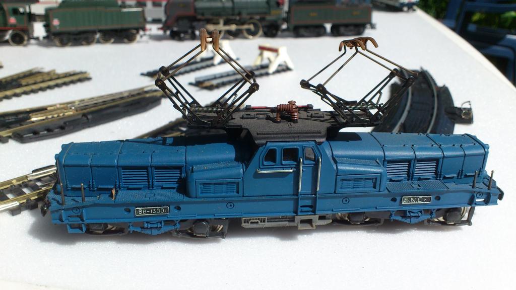

Lorsque je la met sur le circuit le moteur tourne on l'entend bien, mais elle n'avance pas on dirait qu'elle à les roues bloquées...
avez-vous une idée de cette panne, pour info je l'alimente avec un transfo Jouef réf: 9200
Merci pour votre aide   Okay
voici la bète...

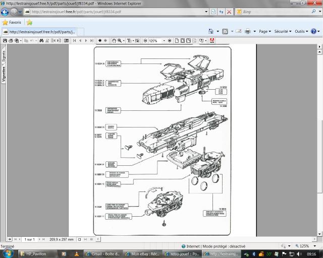

sur ce modele , c est une maladie , la courroie est a remplacer Exclamation

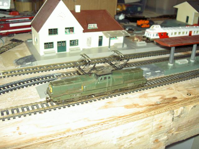

moi j ai opter pour ce modele plus ancien , y a une mécanique plus sympa avec les 2 boggies moteurs

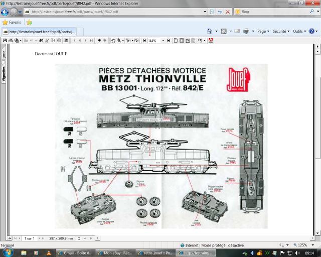

voici les 2 vue des plans PDF jouef Arrow
plan ref 842E
plan ref 8420
en éspérant que ca puisse t aider

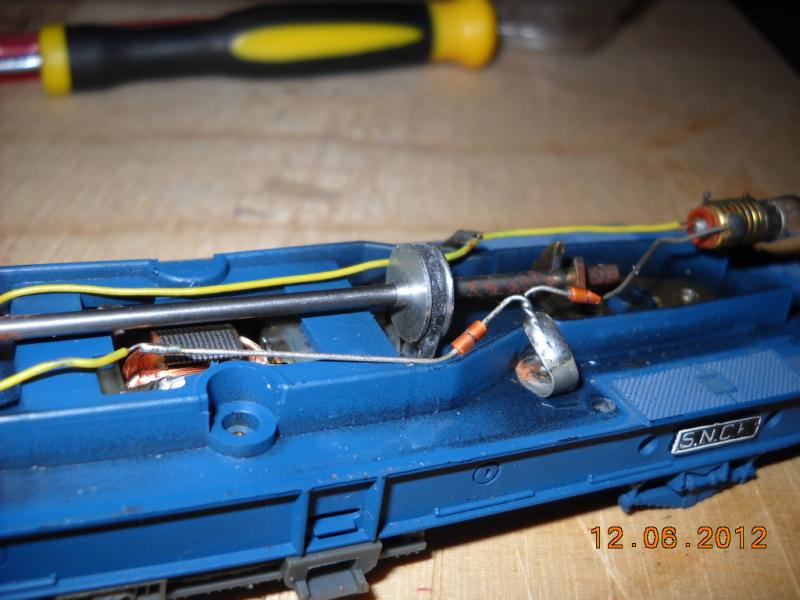

Je te remercie beaucoup pour les plans, Very Happy  mais en cherchant bien j'avais trouvé la panne, c'est bien la courroie qui est détendu...par contre va falloir maintenant que j'en trouve une ?
tiens voici une photo de l'intèrieur de la bête...

dans l imédiat , je remonte pas de réseau de trains , manque de place pour un faire un beau avec une grande gare de passage + une partie dépot & marchandise / Infra .
je vais me monter un circuit de voiture qui est plus facile a réaliser dans des délais - long .
