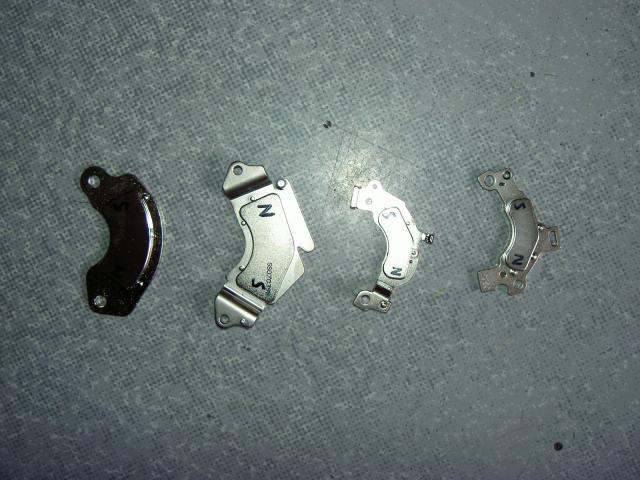

j ouvre ce post un peu particulier , nos aimants sont tres soliciter et ils perdent leurs couples de champs magnétiques .
alors comme j ai quelques HDD ( disque dur d ordinateur personnel ) , je propose une solution pour ceux qui nont pas de " super aimants " dispo pour remettre les origines en bonne santé .
ATTENTION , ca dépanne mais le moteur doit etre sain pour pouvoir tirer son maximum .
alors si certains d entre vous a besoin d un aimant , laisser un méssage juste apres .

Bien s'assurer après la "remagnétisation" de l'aimant d'origine que l'opération a été réalisée avec succès grâce au test très simple du tournevis:
La pointe du tournevis devant être en contact avec la tole du moteur et non l'aimant.
Je précise ça, car plusieurs fois, sans m'en rendre compte je pensais avoir bien réinséré l'aimant sans ouvrir le circuit magnétique et heureusement le test du tournevis me prouvait le contraire, donc je recommençais jusqu'à ce que ça soit bon.
