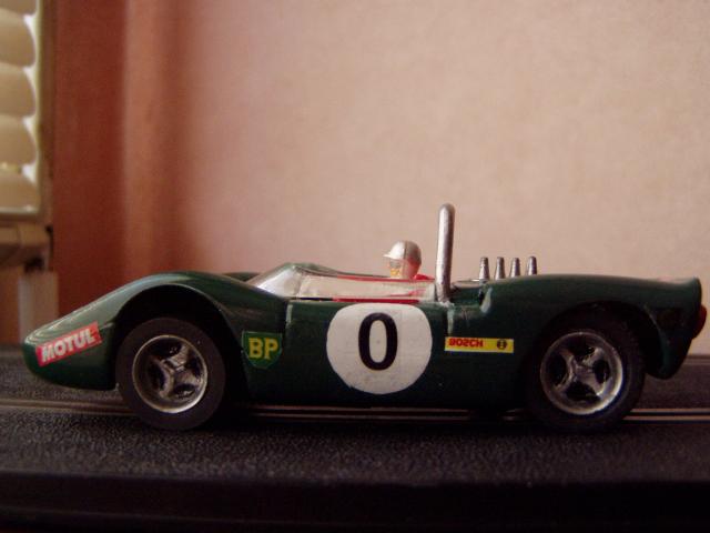

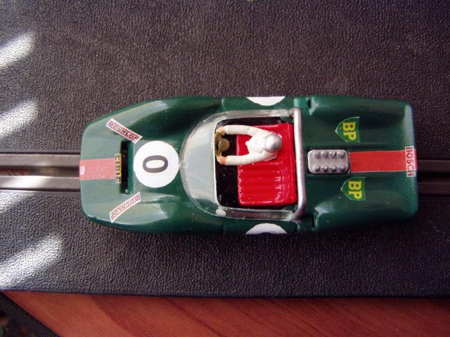

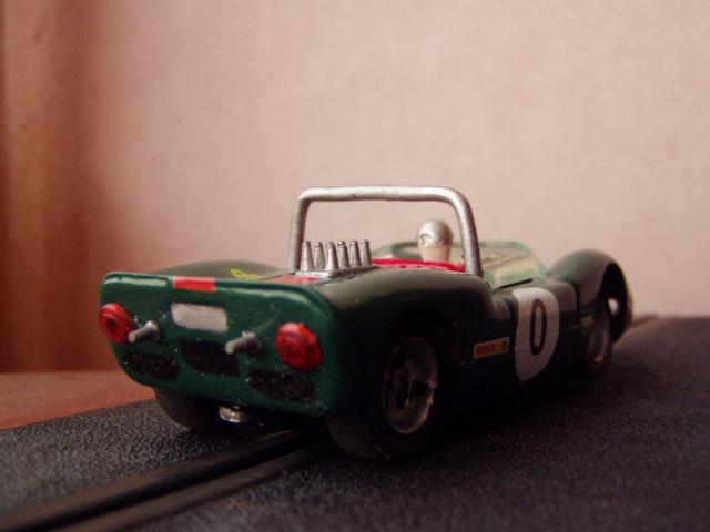

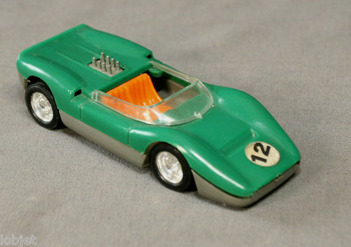

 Jai travaillé sur un modèle Clé, totalement fantaisiste.
La même après transformation:
Je plaisante : en fait voilà ce qu'est devenu le reste :

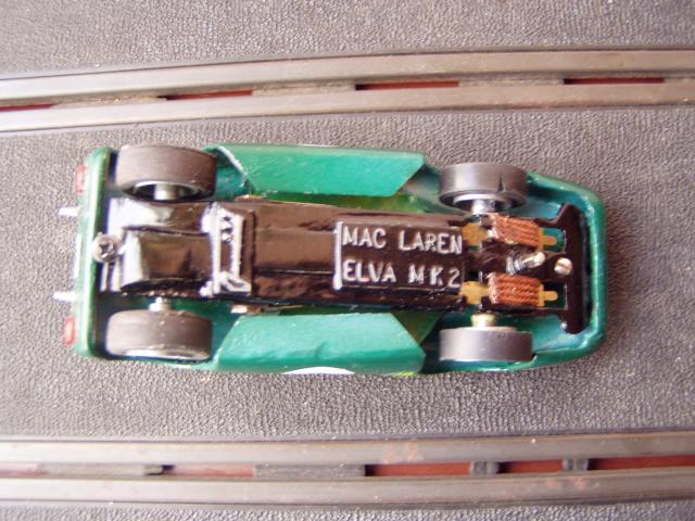

Elle mesure 10 X 4. Comme le moteur est coincé entre le chassis et la carosserie, j'ai préféré laisser l'air circuler et donc ne pas totalement fermer la voiture.
Le jantes sont celles d'origine.
Le numéro "zéro" c'est parce que la base Clé ne correspond vraiment à aucun modèle ayant existé ; donc, c'est un prototype. Very Happy
A +

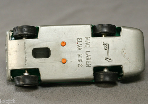

Cette voiture n'est pas fantaisiste , c'est une Elva Ford , un temps associé à Lotus
je suppose que si Clé à marqué Mac Laren , c'est parce que  Bruce a courru avec avant la création de sa propre marque
j'en ai vu une courrir en championnat d'endurance historique , il y a deux ans à Magny Cours , je doit avoir des photos quelques part dans mon ordi
en attendant , j'ai trouvé cela sur le net
http://www.bonhams.com/auctions/14261/lot/214/

jolie réalisation pas facile de faire rentrer le moteur, c'est se qui ma freiné pour la modif sur la mienne.
Paulo Okay
Messages: 754
MessagePosté le: Mer 27 Juin - 22:26 (2012)    Sujet du message: Mc Laren Elva MK2 a base de modèle Clé.
Bonsoir Paulo.

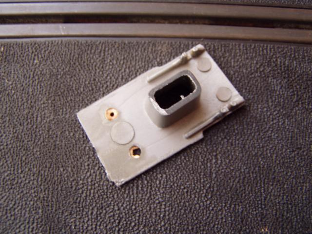

J'ai monté un vieux chassis ford gt Jouef et le  moteur rentre au dixième de mm près. Le pilote est posé sur une plaque de carton (une carte de visite) solidifiée avec du plastique fondu dans de l'acétone.
Même problème à l'arrière : la vis est très très très près de la couronne.
C'est cette vis arrière qui permet de jouer sur la pression qu'exerce la carrosserie sur le moteur : trop serrée, le moteur coince. Ca se joue au quart de tour près.
Merci pour ton appréciation.
