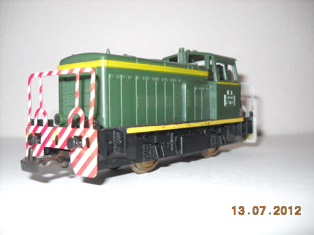

Je viens de récupérer ce locotracteur le Y-51130 de chez Jouef réf: 8402
je voudrais le nettoyer mais je n'arrive pas à trouver comment le démonter, pas de vis sous le châssis ?
Savez comment procéder ?
Merci pour vos réponses

Ca y est, je viens de trouver le moyen de démonter le châssis, pour info pour ceux qui ne le save pas ! il faut simplement dévisser les 2 vis des attelages et ensuite on fait pression sur deux petits bouts de plastique (vert) et le chassis se détache de la base et voila...

ATTENTION , ce type de locotracteur s use assez vite quand on demonte régulierement , la ou les vis , creuse le plastic et c est mort !!!

ok, mais ça y est j'ai fais un bon nettoyage et maintenant j'ai tout remonté et elle roule à merveille...
