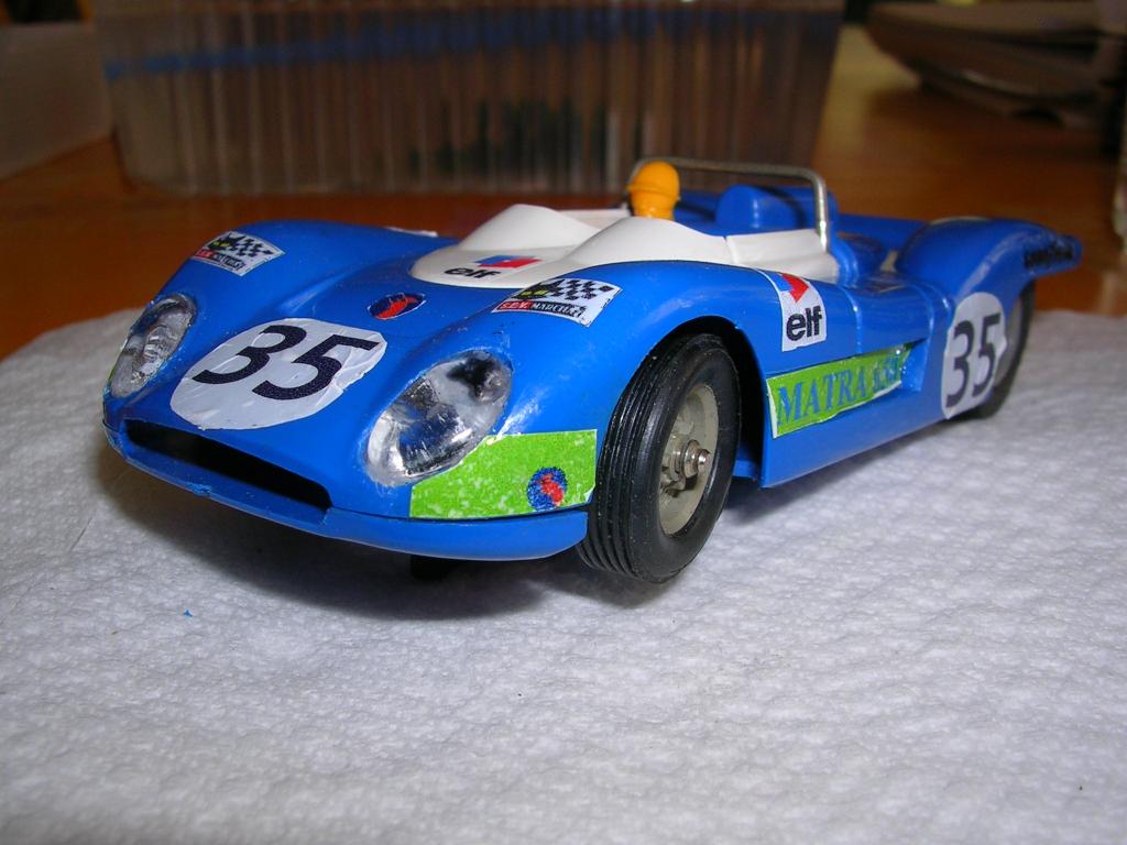

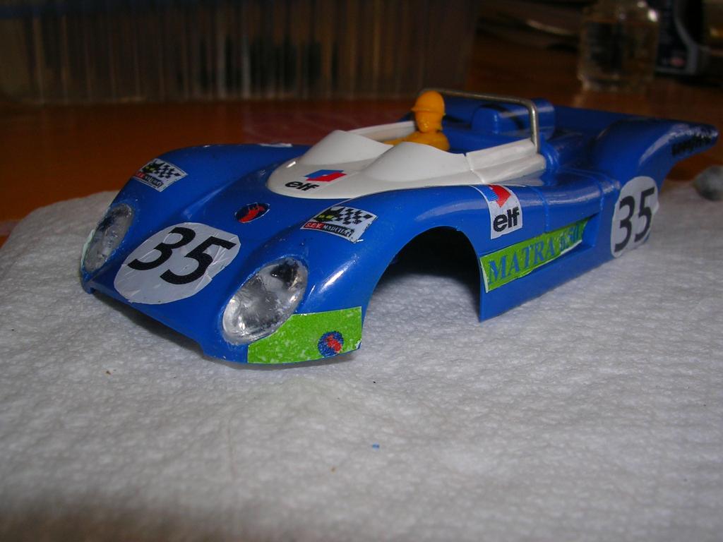

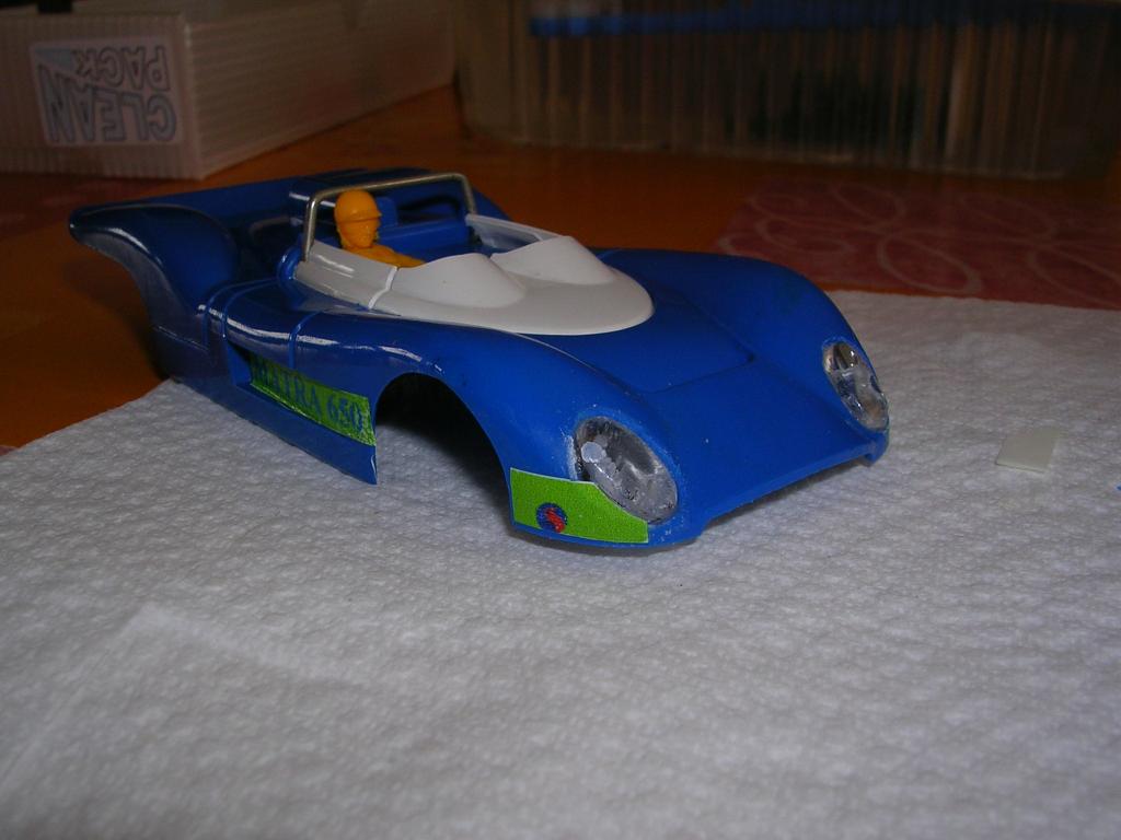

Shocked Bonjour à tous,
depuis un moment j'avais acheté à Bruno des planches de décalcos, et la proxy approchant, l'envie de faire de choses m'a prise aujourd'hui la météo étant "orageuse" Mr. Green

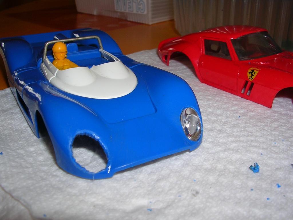

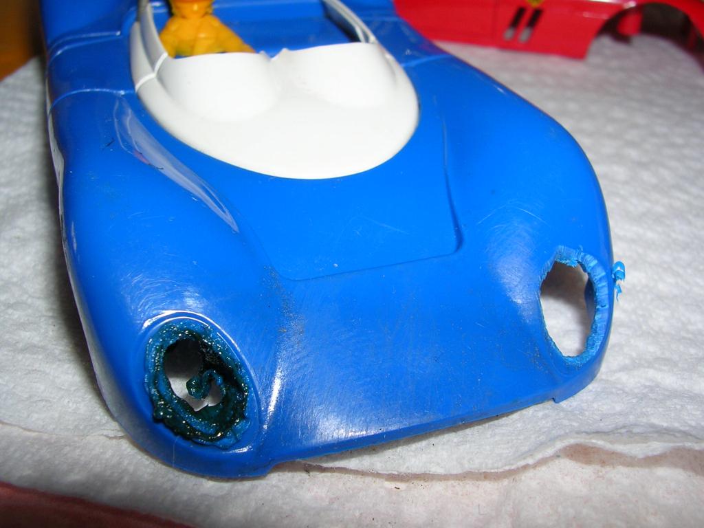

alors que faire j'ai 3 MATRA 650 donc j'avais envie d'en décorer une et "imiter" un autre forummeur mais je ne sais plus si il est sur note forum, en "greffant" des phares .
donc utilisation d'un fer à souder pour faire les logements, déshabillage des phares à une GTO et c'est parti.

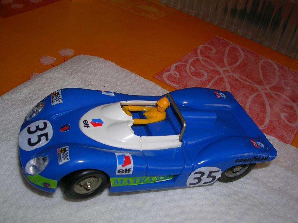

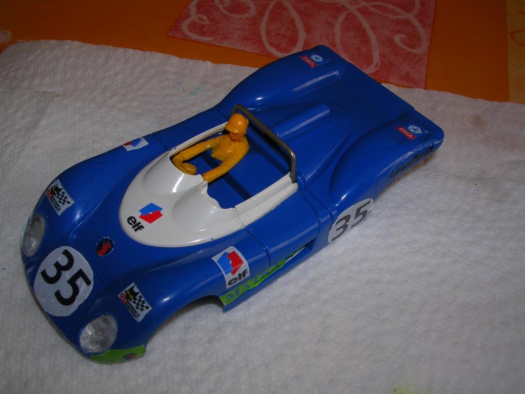

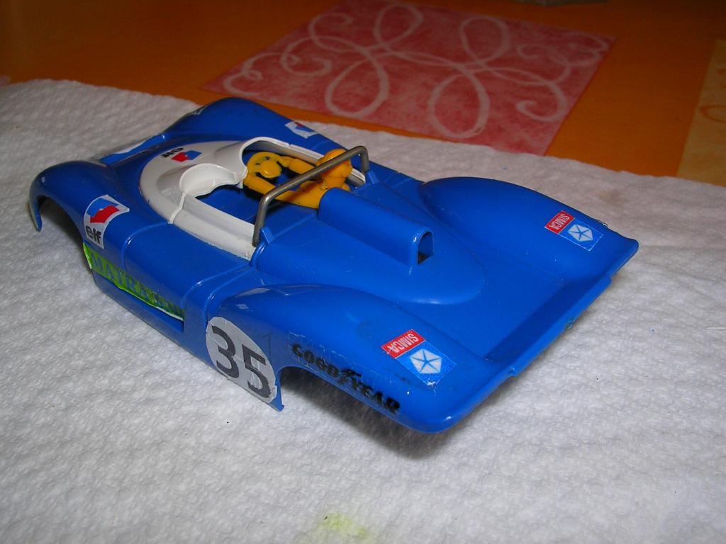

Pour les décalcos, je commence à avoir le palu et mes verres progressifs m'ont bien aidé Embarassed
Ce n'est pas parfait, mais jusqu'ici je n'avais peint qu'une GT40 aux couleurs GULF alors.................. Pour les décalc n'ayant pas le produit adéquat, j'ai dévalisé la trousse de ma wife et lui ai piqué un vernis incolore d'un fabricant de chez nous "Yves R...." Laughing
Place aux photos, vos critiques et conseils sont les bienvenus Okay
Vu la qualité du boulot les gros plans : c'est pas l'idéal Shocked

Bien , mais je pense qu'il y avait d'autre solution que le fer à souder pour percer les phares
Ensuite rien ne vaut le Microscale , cela tend les décalques et les empêchent de plisser
Maintenant , quand je pose des décalques, je met un coup de verni en bombe avant la pose , environ 15 h avant , et lorsque le verni vient juste de sécher je met les décalques , le verni les aide à coller
puis c'est au minimum 2 à 3 couches de verni par dessus
Oui les photos augmentent les défauts , normal , en réalité , la voiture est 3 fois plus petite que sur la photo, je pense qu'il faut faire des photos qui ne montrent jamais une voiture plus grosse qu'elle n'est en réalité

Vraiment pas mal!
Pour le vernis tu peux prendre aussi du "Klir" (un produit ménager) a priori ca marche pas mal, je l'ai testé sur une GTO et a priori c'est plutot bon, mais j'ai pas encore testé avec des decalcos...

 je connais cette façon de percer les phares, un type plutôt baraqué avec des chaines en or
 et une camionnette noir à bande rouge dans une serie TV Mr. Green
 perso je referais les décalcs "c'est vrai que les plis c'est pas top" et il est fort possible que j'éviterais de mettre ceux de couleur vert !
 par-contre les pneus avant sont nickels... Mr. Green

je vais peut-être y greffer des leds pour les phares Shocked
sinon quel autre méthode pour percer ? perceuse avec un foret à quoi Question à bois Question  vu qu'il y a une "pointe" pour pas glisser Question
je la referais à la retraite si on en a encore une........................ Mr. Green
