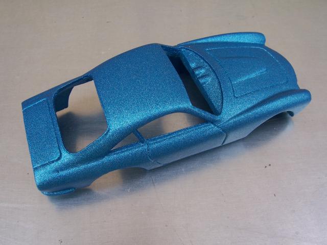

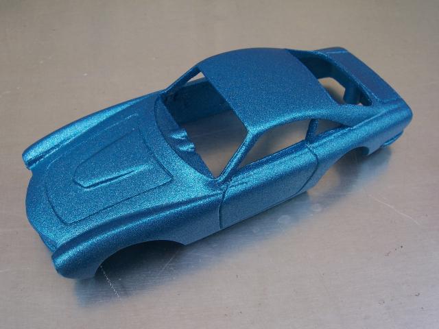

Une voiture bleue pour Lotus Bleue
c'est normal , sauf que ce sera une Ferrari , mais il y en a eu aussi des bleues , surtout dans ce modèle
Ce matin j'ai reçu cette belle Lusso , prépeinte par rétro64
Je vous montrerai la suite du montage sur le châssis D'Alpine 3000 que j'ai commencé à préparer
Il y avait 2 solutions , celui de la Gto qui a le même empattement , et pour cause , mais qui est trop court à l'arrière , et celui de l'Alpine 3000 qui a le bon porte à faux à l'arrière mais manque 1,5 mm sur l'empattement environ
je ne vais pas toucher au châssis , mais allonger vers l'avant les supports d'axe des roues directrices
Lotus B Cool

Cool! Belle auto, la caisse parait bien ébarbée et préparée et la peinture semble bien posée, mais mate... C'est la photo? Sinon, c'est même mieux de l'avoir ainsi et de la vernir ou lustrer à la fin pour plus de finesse. Okay

En vérité , c'est plutôt un effet métallique satiné
la photo grossi le grain , en réalité c'est plus joli , de toute façon après la pose des décalques , je mettrai plusieurs couches de verni en bombe
Je ne suis pas équipé en aérographe , reste a finir le châssis et assembler tout cela
Lotus B Cool

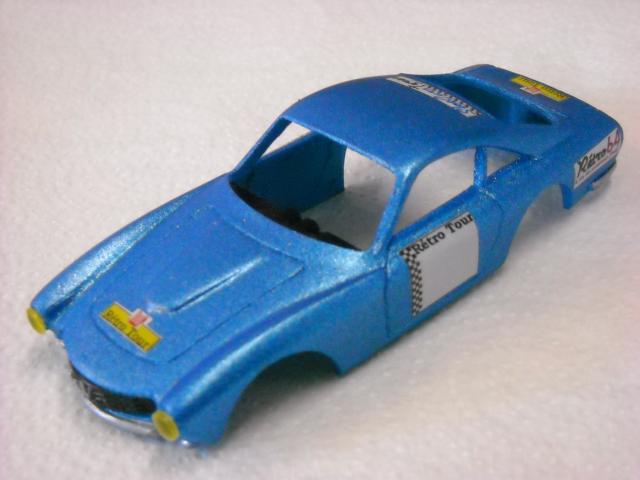

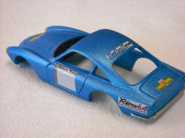

Bien reçu les décalcos hier
j'ai d'abord mis une couche de vernis sur la voiture hier soir vers 23 h et aussi une couche de Microscale sur les logos choisis et ce matin vers 9 h soit 10 heures après , seulement , cela à son importance , j'ai mis les décalques après je mettrai les numéros et trois ou 4 couches de vernis
J'ai peint la calandre en noir , ce qui me permet de faire ressortir le petit cheval chromé, mais les photos ne rendent toujours pas le vrai aspect métallisé de la peinture pas exactement

ça promet
c'est vrai que le bleu ne rend pas toujours la couleur réel sur les photos !
MessagePosté le: Dim 2 Sep - 18:43 (2012)    Sujet du message: Ma Ferrari pour la Proxy
Okay  ça y est, c'est parti! Bravo!
