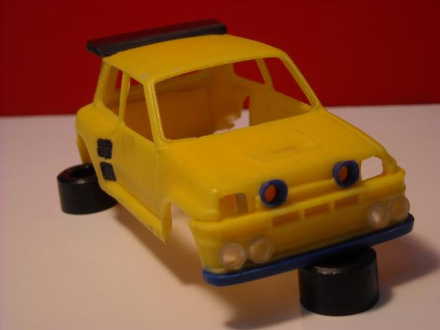

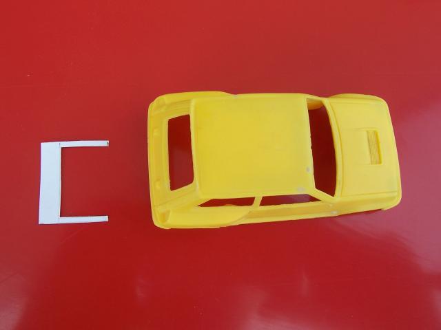

Cela fait quatre ou cinq ans environ que je fait une résine de R5 turbo  à l'échelle 1/40 Jouef
C'est en voulant recoller un aileron cassé sur une carrosserie que m'est venu l'idée de lui faire un aileron plus large type maxi turbo, avec ses 2 bras qui le soutiennent à l'arrière du hayon
les seules autres modif apparentes par rapport à une turbo normale semblent être les 2 gros phares sur le capot avant et les 4 autres ans le spoiler
Il semble que l'usine Renault ai produit 12 Maxi turbo , ensuite , des quantités de turbo normale ont été modifiées à l'aide de différents kit , d'ou des formes différentes de l'aileron et des ses bras qui le soutiennent
Je n'ai pas de miniature modèle sous la main , alors je vais me contenter de photo pour faire ces nouvelles pièces
d'abord les bras support , ils seront taillés dans une plaque épaisseur 3 mm , j'ai fait un gabarit en papier pour voir , ensuite je ferai l'aileron et les trous pour les phares à l'avant
si cette voiture est réussies , ce sera peut être celle que j'engagerai dans la Proxy

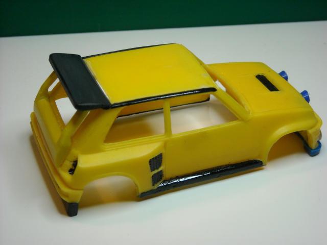

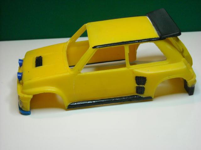

Un nouveau spoiler plus bas et plus en avant a été collé , 6 trous ont été percés pour les phares supplémentaires
Les spécialistes verront que ce n'est tout de même pas l'avant exactement des maxi  Turbo
A l'arrière la pièce qui soutient l'aileron a été taillé dans de la carte plastique jaune , et l'aileron dans de la noire
J'essaie de faire une carrosserie ou toutes les pièces sont teintées dans la masse , à la fin la voiture devrait être juste décorée et vernie

Etat de l'avancement des travaux
Maintenant , il faut choisir une BMW pour lui prendre son châssis , après il y a juste à raccourcir un peu l'avant et l'arrière , et coller deux morceaux de carte plastique pour élargir le châssis

MessagePosté le: Ven 7 Sep - 23:44 (2012)    Sujet du message: Renault 5 maxi turbo
le châssis est terminé , demain photos et essais avant déco finale

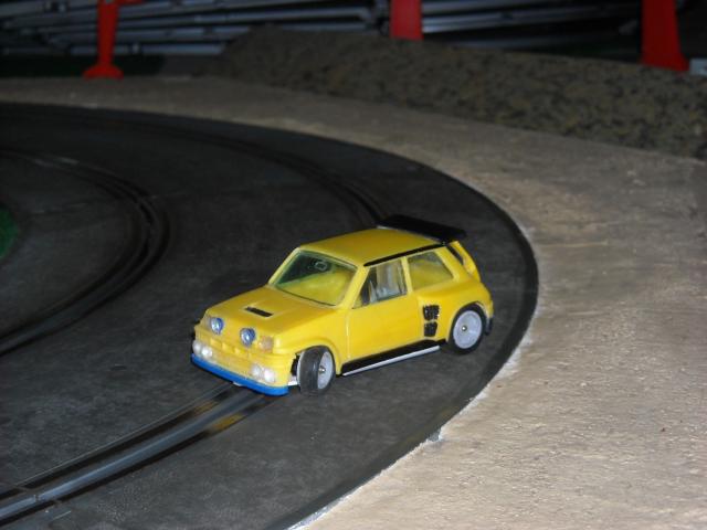

Premiers tour de roues sur mon circuit 1/24
Messages: 2 299
MessagePosté le: Sam 8 Sep - 17:35 (2012)    Sujet du message: Renault 5 maxi turbo
Essais de nuit
Le châssis est l'un des plus simples à modifier pour un scratch sur une des résines rétro64
Par contre il faut avancer un peu le moteur , 1  mm  il faut donc enlever un peu de matière sur la cale à l'avant du moteur , et caler à l'arrière
Au total , la voiture fait 50 grammes , ce qui est lourd pour une Jouef
Je pense que je doit lui mettre un moteur à gros rotor plutôt qu'un petit , actuellement je n'ai aucune idée de savoir si la voiture sera performante , la seule R5 Turbo que j'ai faite avant était avec un moteur Mabuchi comme ceux de certaine dernières Jouef

superbe , pour les perfs , peut etre voir l aimant du moteur , je dis ca , je dis rien , si je retrouve la photo ou j ai modifier ma CC 6505 Jouef , je l as posterais au bon endroit , l aimant fais 2/3 du moteur est ca arrache des convois plutot long !
