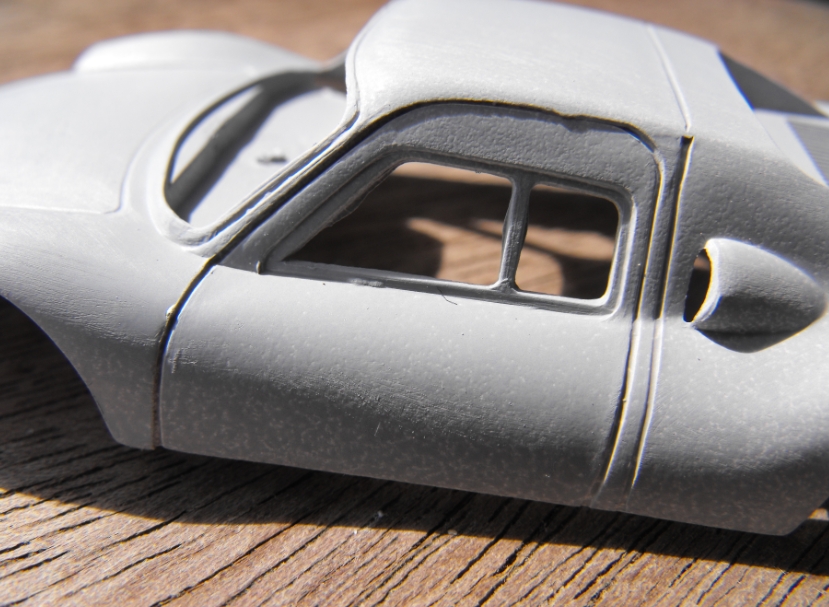

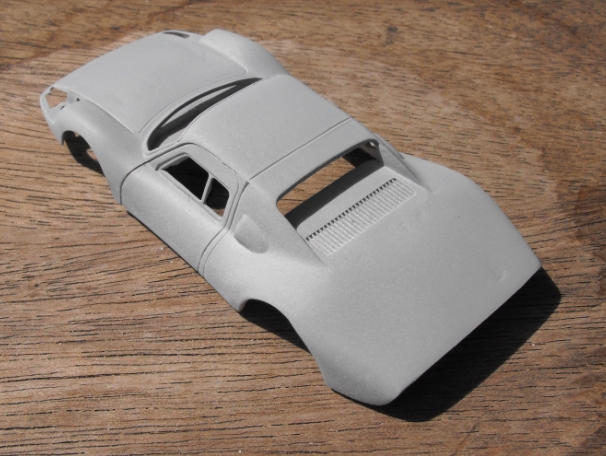

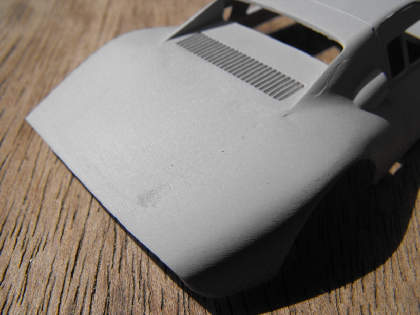

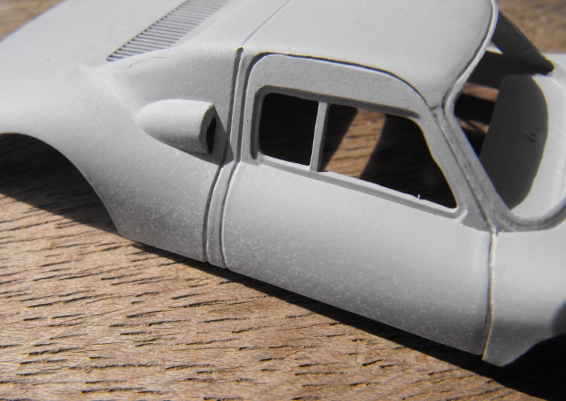

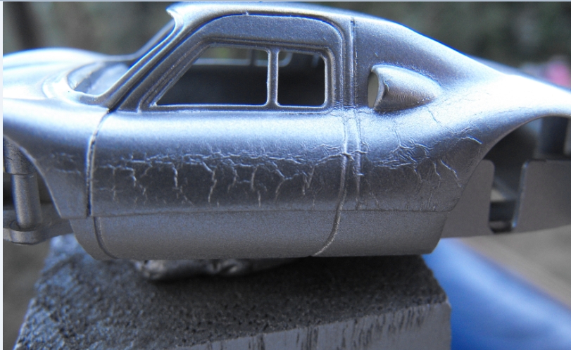

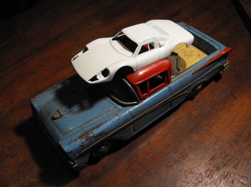

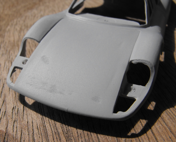

J'ai démarré la déco de ma 904, après avoir revu la mécanique..... Ponçage, suppression des reliefs de capots avant et arrière et un coup d'après pour voir bien tous les défauts avant masticage. Je doit dire que les photos en macros permettent bien de voir tous les défauts qui restent et même la qualité 'hand made" de la gravure Jouef!
A suivre!

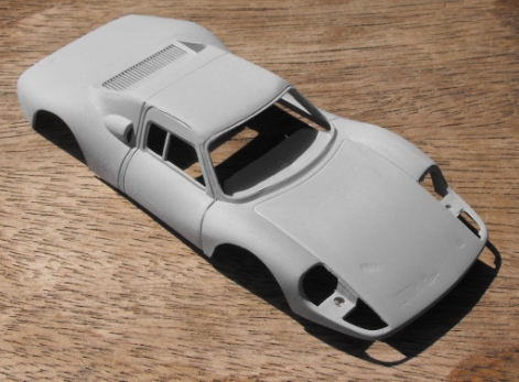

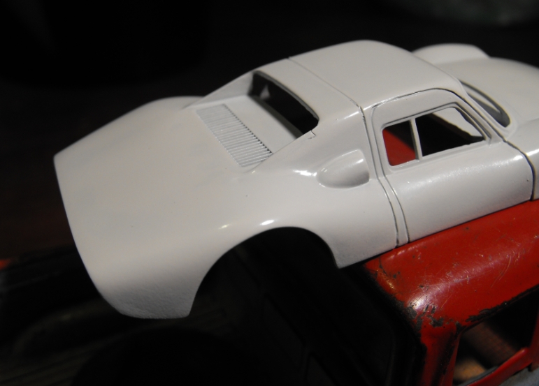

Je continue.... Masticage cellulo et ponsage.....
Ensuite, pour voir, un nouvel apprèt, plus fin, histoire de ne pas diminuer les détails mais voir les défauts quand même! Il en reste encore!
(sans faire gaffe, j'ai effacé les photos du masticage! vous avez de la chance, ça en fera moins!)
A SUIVRE..... Mr. Green

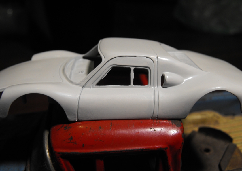

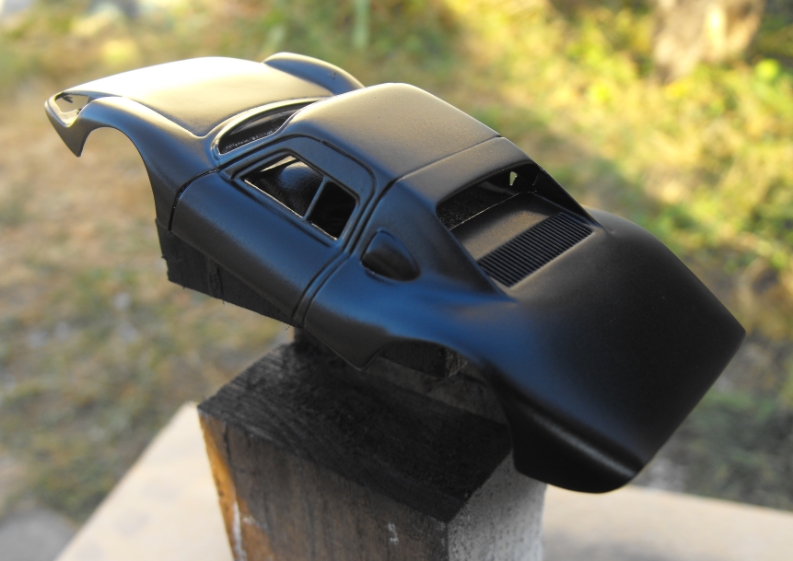

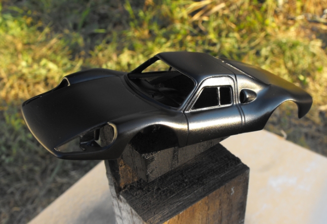

Apprêt noir, encore quelques défaut, bon.... bientôt la couleur!

ça ma l'air bien lisse , tu fais cela avec un aérographe
Je pensais que tout les apprêts étaient plutôt de couleur clair

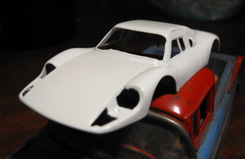

MessagePosté le: Sam 8 Sep - 12:20 (2012)    Sujet du message: Ma Porsche 904 Proxy
Non, pas eu besoin de l'aéro, comme je vais la décorer au pinceau! En fait, ce n'est pas de l’apprêt, c'est de la peinture mat en bombe qui permet de bien voir les défaut sans charger les détails et donner plus de profondeurs au teintes suivantes. Je la passe après un apprêt blanc très fin aussi.... J'en suis donc à trois couches.

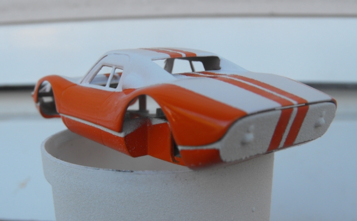

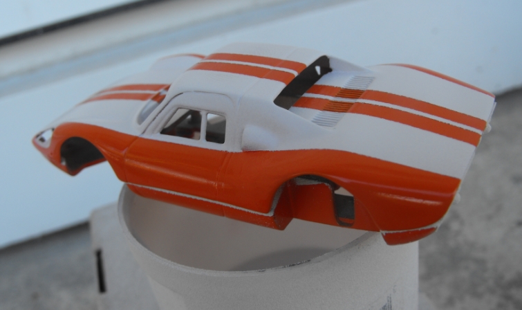

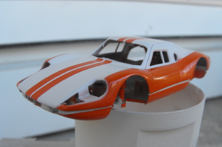

CATASTROPHE!
Je me suis souvent fait avoir avec la compatibilité des peintures en bombe, et j'ai appris à m'en méfier! Pourtant régulièrement je me fait avoir, quand pressé, je saute la phase d"essai! Et bingo!
Y a plus qu'a re-poncer!

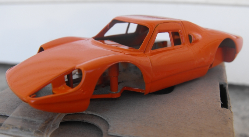

Bon, tant pis, on change de projet et de couleur......

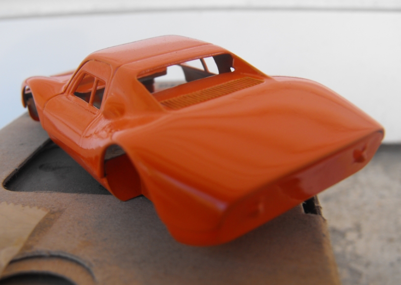

Orange, ça pète! J'avais dit que j'frais tout au pinceau, mais pas le temps de faire une déco dessinée.... Par contre bicolore ça serait plus sympa non?
Avec des bandes sport aussi.... Aller! Mr. Green
A SUIVRE...... VVRRROOOOUUUMMMMMMMM Razz

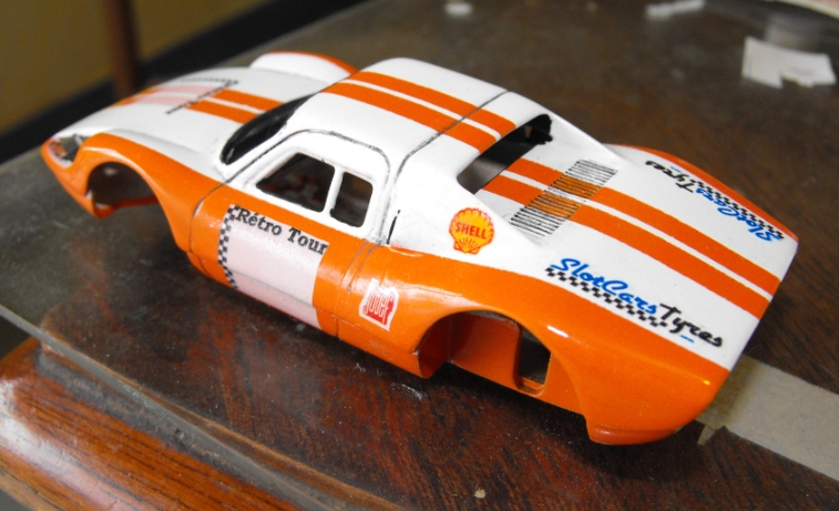

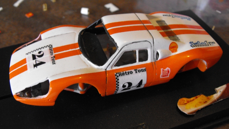

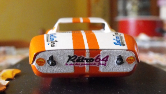

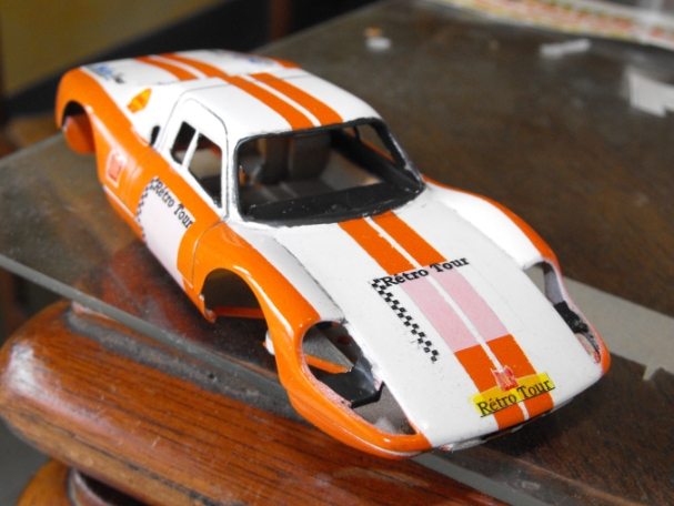

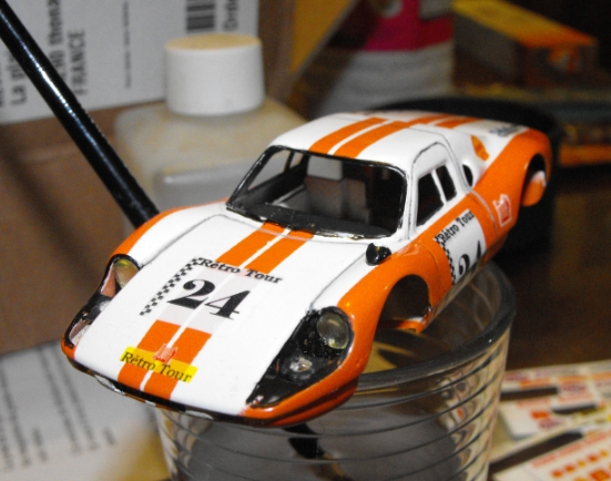

Ouf! J'ai pu prendre un peu de temps aujourd'hui! Pose des décals Rétro64...
J'en met pas trop  faut pas gâcher  Par contre ils sont très fins, ce qui est bien mais les rends transparent.... Aussi comme Bruno a été généreux sur l'action, j'en met 2 couches! Tout de suite cela va beaucoup mieux. J'ai aussi revernis la petite planche supplémentaire (un problème de jaune a obligé Bruno a refaire un petit tirage et ils ne sont peu ou pas vernis faute de temps, du coup ils ne supportent pas le microscale sans ce petit plus de vernis).
Obligé de laisser sécher pour les finition, les gros plans montre bien qu'il y a encore pleins de défauts, mais ça commence à urger!
MessagePosté le: Lun 8 Oct - 17:31 (2012)    Sujet du message: Ma Porsche 904 Proxy
 une jolie peinture Okay   original le crépi à l'arrière Rolling Eyes   Mr. Green
MessagePosté le: Lun 8 Oct - 22:36 (2012)    Sujet du message: Ma Porsche 904 Proxy
Oui c'est vrais, en gros plan on voit bien la peinture merdique de l'arrière... Heureusement qu'à cet endroit!... Je ne l'ai vu qu'après, une réaction bizarre, mais heureusement estompé ce soir par le vernis! Pas le temps de repeindre l'arrière avant la 1ère manche de la Proxy. J'avoue que je flippait un peu à revernir l'ensemble avec les décalcos de peur d'une réaction chimique détruisant tout le boulot si près de la date butoir..... Heureusement non. Pas de photos ce soir, ça sèche..... Remontage essai demain, départ par la poste Mercredi matin, impossible avant Embarassed

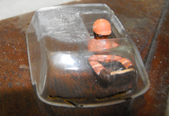

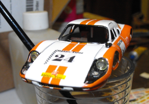

Bon, voici où j'en suis...
Sur cette photos (voir la suivante) on voit bien où Ferrari à prit son inspiration pour faire la Dino!
J'ai rajouté des phare pour les épreuves de virages Corses, et les périodes Bretonne où il fait nuit de jour....
Vous pouvez voir aussi que j'ai rajouté un rétro, vu que j'éspère vous voir derrière (au moins 1.... Embarassed )
Là, je suis en train de travaillé sur le plus important, le passage en Bretagne! Y a pas, va falloir des essuies glace!... J'y travaille!
En tout état de cause, moi, je suis partit pour bien m'amuser....
Et bien sur, si j'ai plus de rétros, ou perdu un phare après la Proxy, que voulez vous, C'EST LA COURSE !!!!
