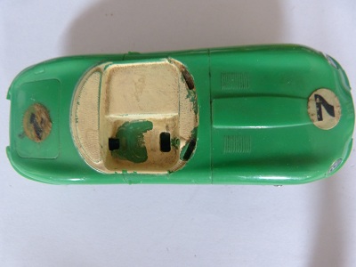

J'ai ces 2 bijoux mais le volant est manquant
Avez-vous un truc ?

J'ai bien compris le principe mais la réalisation me semble difficile
Dans tous le modele que j'ai, le volant est solidaire du conducteur

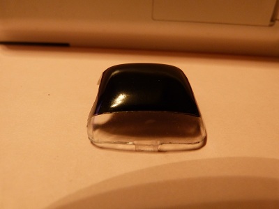

Je vois que tes voitures manquent cruellement de pare-brise. J'avais fait un post et eû des astuces pour en réaliser. Tout compte fait, j'en ai commandé à un gars qui en vends actuellement sur E-Bay. Je les ai reçus ce matin, travail de grande qualité, transparence parfaite, le résultat est bluffant! Je pense que je ferai un post quand ils seront intallés définitivement. J'avais également commandé des pilotes, ça ne remplace pas les vrais mais en trouver relève de la gagure.

J'ai trouvé pour les pares brise et les hard top j'en ai reçu  ce matin => Hard top pour Merco et Parebrise pour JAG
Pour les volants j'ai compris le principe mais le réaliser c'est une autre histoire
