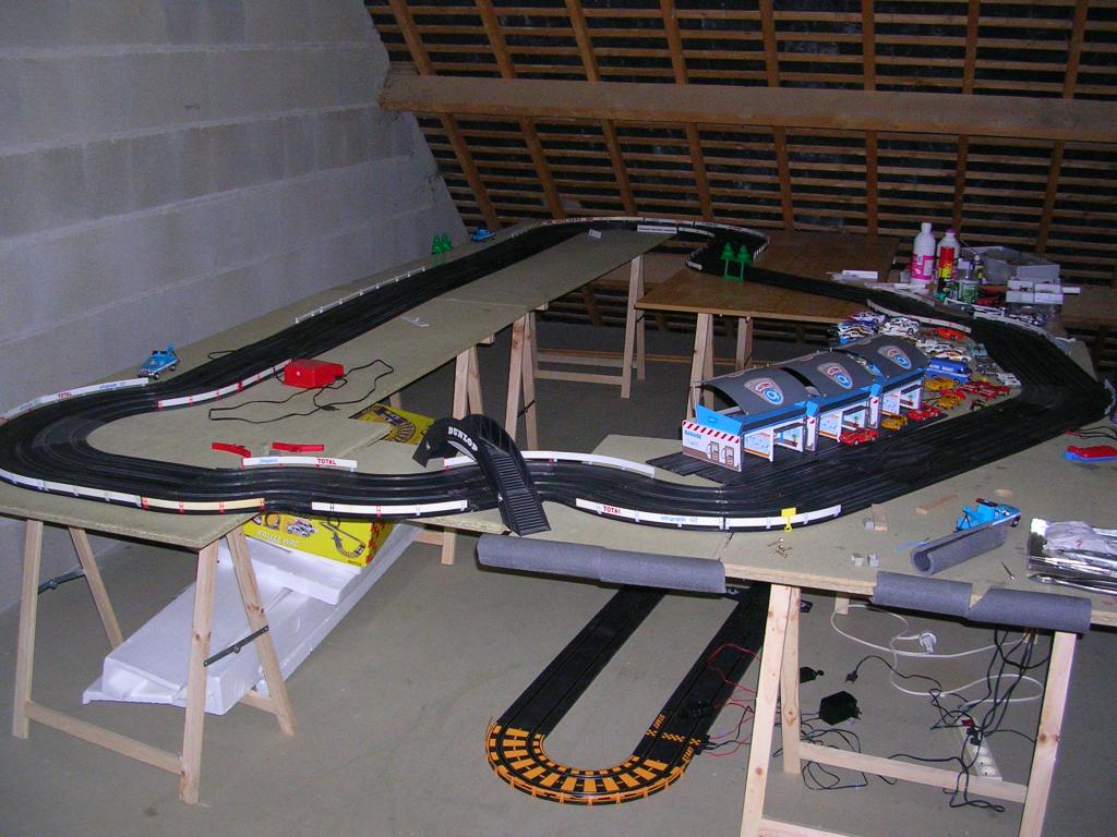

Bon encore une question Ardisson une question à la c..n Mr. Green
sur mon circuit, j'ai réalimenté plusieurs mètres après le départ en mettant un rail alim + un autre transfo.
le rail ou sont branchées mes manettes, est branché sur le transfo de façon à ce que les voitures aillent par exemple à droite, je me disais qu'il fallait absolument que mon autre rail d'alim 4m plus loin soit branché pareil sinon il y aurait peut-être un conflit de sens, or la voiture tourne toujours dans le même sens quelques soit la façon dont est branché mon autre rail d'alim  Rolling Eyes est-ce que je suis clair Question
quelqu'un pourrait m'expliquer pourquoi ça marche qu'en même ? Shocked pour ma ..... culture Embarassed

si je comprends bien ,tu as 2 transfos ???? sur la même piste
pas compris !?
MessagePosté le: Jeu 11 Oct - 19:01 (2012)    Sujet du message: "sens du courant"
Salut Marc, donc sur la photo à gauche tu vois le transfo sur lequel sont branchés les 2 rails d'alimentation (sur la photo il ne l'ai pas mais depuis oui, bien que sans je ne trouve pas différence), à droite de la photo mais on ne le voit pas j'ai les transfo sur lesquels sont reliés les rails qui alimentent également les poignées. donc quand je change le sens de la prise du rail sur le transfo la voiture va soit à droite soit à gauche, quand je fais la même chose sur l'autre cela ne change rien le sens de rotation des voitures est toujours celui commandé par le rail sur lequel sont branchés les manettes.

Salut Thierry
tu ne peut pas avoir deux sources de tension sur une même voie
le transfo a gauche ne fonctionnera pas puisque le circuit se fait via les manettes (si tu n'en as pas à cet endroit il ne se passera rien)
le mieux est de faire un pontage entre le coté gauche et droit du circuit (pour bien souder sur les anciennes rails ,il faut juste poncer un peu pour que l'étain accroche)
attention le fil rouge sur le bouton rouge etc .......

Donc si je comprends bien mon 2ème transfo 3m plus loin ne sert à rien si je n'y mets pas 2 joueurs avec leur manette ? mais comme il y en a déjà deux autres sur la même piste on va pas être à deux à s'occuper de la même voiture Laughing
donc je peux l'enlever d'autant plus qu'avec un seul et de bonnes voitures sur environ 10m je trouve pas qu'il y ait de faiblesse, je vais de toute façon refaire des trous dans mes agglo pour que chaque piste ait son transfo comme j'avais fait avec la précédente configuration, merci pour vos infos
MessagePosté le: Sam 13 Oct - 10:14 (2012)    Sujet du message: "sens du courant"
OUé, aucun interet 2 transfo sur la meme voie, il suffit que tu ai des rails bien propres et bien connectés, ou alors des pontages...
Par contre 1 transfo par voie ca c'est super
