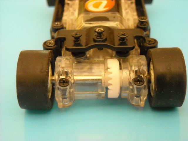

Je met aussi la photo ici car j'avais oublié de la mettre dans le post en question
comme je le disais , j'ai lu beaucoup de critiques sur  ces voitures , mais jamais je n'ai lu quelque chose sur le réglage de ces suspensions
Comme dit le proverbe , la critique est facile , mais l'art est difficile (    Question      )
Après avoir régler la suspension et mis des pneus un peu plus gros , le châssis doit être rigoureusement parrallèle à la piste , ou même être un peu plus bas a l'avant , mais il ne faut pas non plus que les deux roues avant touchent la piste ne même temps , si c'est le cas comme sur les Audi R8 , les Lamborghini ou les Porsche , on peut mettre une rondelle entre le guide et le châssis , ou mieux , une spire de ressort pour donner de la souplesse
si on trouve la caisse un peu haute de l'avant on peu régler la fixation de l'encliquetage , mais sur la mienne j'ai mesuré 3,5 mm par rapport a la piste , ce qui fait a l'échelle
3,5 x 43 = 15 cm  , je n'ai pas de vrai Mazda dans mon garage pour mesurer , mais cela ne me semble pas mal comme hauteur
