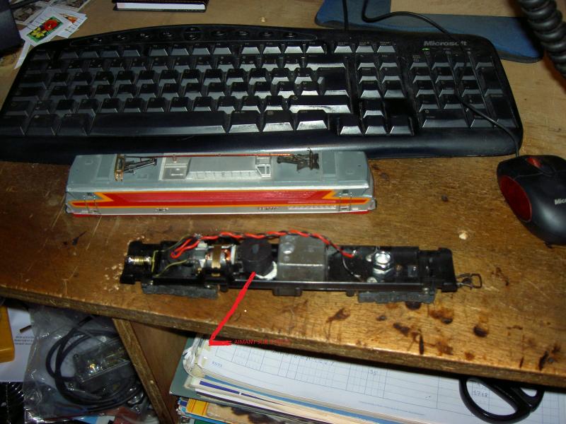

j avais pas pris la photo de mon montage sur un moteur Jouef de voiture mais j avais celle de ma loco CC 6506 Jouef .
inutile de dire que ca envois tres fort sachant que ma loco n utilise pas le 5 poles mais un vieux 3 poles !
le trait rouge indique l aimant , presque 2/3 du moteur !!!

Oui mais bon, ils ont fait des camions chez Jouef? Parce que dans une Lancia Stratos, ça passe pas! Mr. Green
MessagePosté le: Ven 19 Oct - 19:39 (2012)    Sujet du message: super aimants ??
ahahaha ouai mais ca va pas tarder a rentrer , je suis en cours de modif sur les aimants de disque dur !!!
si ca rentre et que ca envois , ca va etre drole !
MessagePosté le: Ven 19 Oct - 20:09 (2012)    Sujet du message: super aimants ??
J'ai compris, tu n'arrivais pas à bien re-aimanter les aimants jouef avec les DD, du coup, tu es passé au stade supérieur.... Mais bon, pas de magnatraction pour moi... Par contre, plus de puissance! Okay
