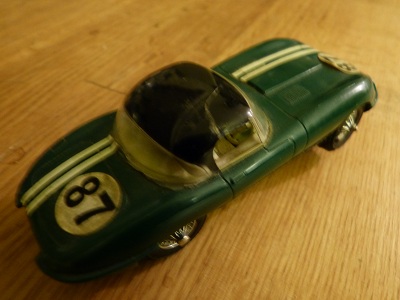

Jaguar hardtop
le hard top est un peu abimé dommage
cette décoration est une réalisation maison ou connue sur JAG (je penche pour "maison"
Je me demande comment refaire le hardtop en le conservant d'origine bien sûr
a+

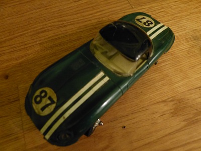

MessagePosté le: Lun 15 Oct - 20:47 (2012)    Sujet du message: Acquisition chez Coincoin
Bonsoir Coincoin,
A priori je pencherai pour une Jag "Vert sapin" d'origine! Les détails de la carrosserie ne semblent pas être surchargés par une peinture atisanale.
Pour le hard-top, pas assez de gros plans photo pour juger de l'ampleur des dégâts! Crâquelures du vernis ou déformation du plastique, impossible à analyser et y apporter des solutions si elles existent!
Si tu peux améliorer les détails, ça aidera!
A +, cordialement, André.

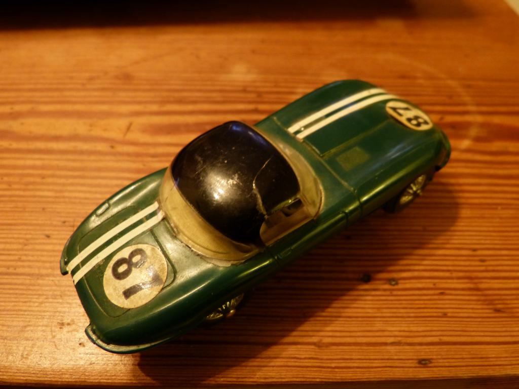

MessagePosté le: Lun 15 Oct - 21:11 (2012)    Sujet du message: Acquisition chez Coincoin
peut être avec celle là Rolling Eyes
le hard top est fêlé Sad
merci en tout cas

Coucou Coincoin! Moi j'opterais pour un collage par capillarité à l'acétone (en protégeant les vitres) Ensuite ponçage  apprêt et noir mat (pour éviter les bavures) à la bombe, vitre bien protégée recto verso. Ensuite, une fois bien sec, klir sur l'ensemble en guise de vernis, y compris la vitre.

MessagePosté le: Dim 21 Oct - 20:56 (2012)    Sujet du message: Acquisition chez Coincoin
Bonsoir
En gros, il faut démonter le hard-top.
Si c'est trop risqué, vérifie que tu as "du jeu" pour pouvoir rapprocher les deux parties  séparées par la coupure.
Après, délicatement et au pinceau très fin (pas de coulures, pas d'éclaboussures) tu mets un peu d'acétone dans la cassure et puis tu presses les deux parties du hard-top.
Un peu d'adhésif ne serait pas mal pour assurer un collage franc et définitif.
Le lendemain, il faudra poncer le toit et puis repeindre comme le suggère Grenouille
Et Klir naturellement parce qu'il n'est pas question de vernir.
Bon courage.

MessagePosté le: Mer 16 Avr - 13:10 (2014)    Sujet du message: Acquisition chez Coincoin
Mr. Green  Salut !
Un copain, qui n'est pas inscrit sur le forum, mais qui passe de temps en temps, m'a glissé ce conseil :
Un hard-top Jouef ne se répare pas avec de l'acétone, mais avec du tri chlore (ou de la cyano, mais c'est moins bien)........
