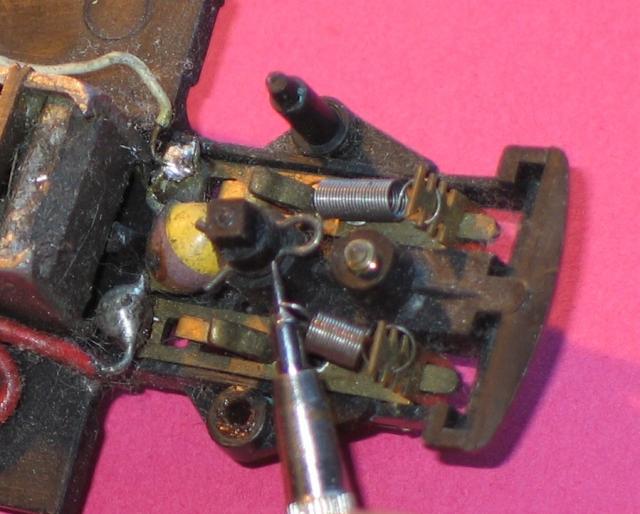

Support de tresse riveté
Comment changer les tresses ? Suis un peu coincé
Merci d'avance  Smile

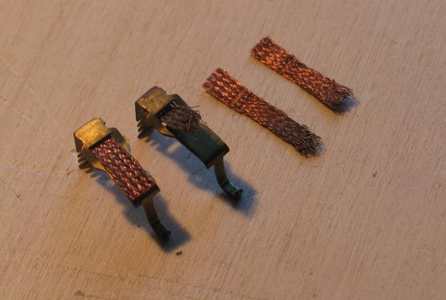

As-tu au moins les anciens supports de tresses?
Si c'est non, dommage! 2 photos pour te montrer la fixation et le modéle.
A gauche une tresse refaite, a droite une qui a fini sa vie!
Pour ce qui est de l'échange de tresse sur ces supports, Bruno avait fait un excellent post à ce sujet (comme d'habitude!) en décrivant sa méthode, que j'emploi avec succès!
A+, cordialement, André.
Messages: 3 645
MessagePosté le: Jeu 8 Nov - 21:43 (2012)    Sujet du message: Tresses Jet jaune
La tresse est normalement tenue par 2 minuscules lamelles côté "intérieur", il est conseillé de les chauffer afin de les assouplir car les manipuler à "froid" risque de les casser à 99% de chance, c'est ce qui m'est arrivé voila quand on écoute pas les "profs" Crying or Very sad , donc quand c'est casser y a pu que la cyano pour les coller Shocked

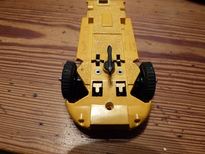

Ben oui quel nase je suis !!!!
Je devais être blonde dans une autre vie Very Happy
Je ne pensais pas qu'il y avait des modèles Matra JET avec ce genre de tresses
Oui j'ai ce qu'il faut pour remettre çà en état
Merci !!!
