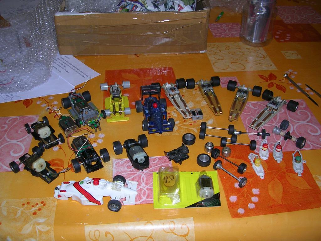

Après quelques re-décorations de voitures, j'ai mis la main sur un lot d'épaves pour les moteurs (MABUCHI notamment),
je regarde les 1/43 statiques vendues sous la marque "SUPER CHAMPION" du fabricant "SAFIR", et je vais recevoir une résine "épave" d'une OPEL Ascona 400 GR4 Monte-Carlo 1980
voila de quoi s'occuper cet hiver Shocked

Si je vois bien tu viens de rentrer du artin, du carrera car racing, par contre les 4 chasiss en haut a droite je vois pas ce que c'est...
Je vois aussi un chassis de Renault F1 jouef, je serais eventuelement amateur de ses 4 roues pour equiper une Ferrari 312T que je vais rentrer bientot...
Si tu veux on peut faire un echange contre des chassis Artin ou seulement des moteurs / transmission...
A+ et bon courage pour tes scratch! Okay
Messages: 1 639
MessagePosté le: Ven 9 Nov - 17:40 (2012)    Sujet du message: je vais m'essayer au scratch
lers 4 chassis en haut à droite sont des polistil! je viens d'en rentrer 2 de chez Emaus Nieppe: futur scratch! à raccourcir mais les moteur sont bien (des Mabuchi?)
MessagePosté le: Ven 9 Nov - 17:42 (2012)    Sujet du message: je vais m'essayer au scratch
@Patache : les chassis en haut à droite sont des Polistil Champion 175. C'est pour des voitures à l'échelle 1/36 environ
@Golfgl90 : j'ai failli enchérir sur ce lot Wink Justement pour les pièces Polistil...
D'ailleurs, hmmmm, si tu ............ enfin tu vois Mr. Green
@Eric : les moteurs sont peut-être des Mabushi, mais on appelle surtout Mabushi les moteurs qu'on trouve dans les Scalex / Fly par exemple
Ici j'appelle ça du moteur Ho, genre micro Scalextric (compatible d'ailleurs)
Par contre les pignons / couronnes ne sont pas standards avec le Ho, c'est ce qui les rend assez particulier

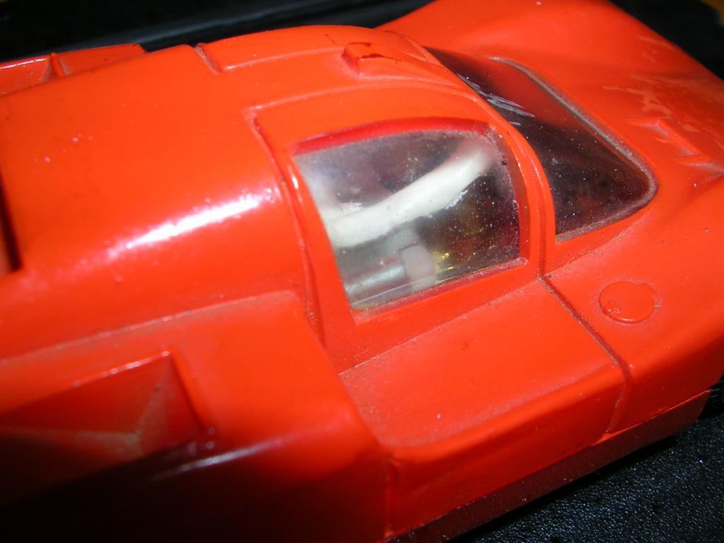

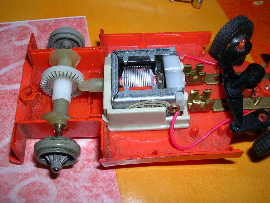

voila après quelques heures de tâtonnement, quant au positionnement du moteur, de l'axe arrière...
je viens de la finir ma CHAPARRAL MABUSHI
donc :
- j'ai pris le "berceau" moteur de la Polistil que j'ai greffé sur le châssis,
- récupéré des fils de CARRERA je crois,
- pris l'axe arrière de la Polistil et retourné les deux bagues sur l'axe.
- pour plaquer l'axe au fond du châssis, j'ai pris "l'arrière" d'un moteur JOUEF que j'ai adapté et collé à la carrosserie
- j'ai rogné le pilote qui prenait un peu trop de place
J'ai essayé sur un rail ça à l'air de fonctionné reste à voir sur la piste. Place aux photos :

MessagePosté le: Sam 10 Nov - 12:29 (2012)    Sujet du message: je vais m'essayer au scratch
Ce moteur est le meilleur des Mabuchi Ho , car par la suite les aimants n'étaient plus clipsés , mais seulement collés , donc pouvant se décoller ,
les charbons cylindriques ont été remplacés par des charbons sur lamelles
Je trouve dommage de sacrifier la pièce du moteur Jouef , pour en faire un simple appui, cette pièce peut être utilisée en la collant directement sur un moteur Mabuchi
Sur certain châssis Jouef , on peut monter le moteur dans support intermédiaire ( 917 , BMW )
Il est toujours plus intéressant de faire tenir le moteur sur le châssis sans avoir à refermer la carrosserie , pour faire des essais châssis ,seul par exemple
je vois que tu a supprimé la fixation de l'axe arrière Polistil car , cela ne passe pas dans le châssis Jouef , j'ai déjà regardé cela , tu peut la conserver , mais en montant le châssis à l'envers, support moteur vers le haut
l'ensemble couronne , pignon Polistil est de très bonne qualité , et ces pièces sont même refaites actuellement en roumanie , j'en ai eu des échantillons

Merci pour vos remarques et infos, c'est un premier essai pour moi, j'avais bien pris en compte la remarque avec la photo de la 911, mais j'avais du mal à trouver une solution...
j'ai fait des essais sur ma piste, pour respecter Polistil (et comme tout n'est jamais fait au hasard chez un fabricant) j'ai ouvert le châssis) et je l'ai raboté sous la pignonnerie, en regardant de près je pense que cela touchait.
De même j'ai changé de jantes et donc raccourci l'axe
Comme ça elle tourne pas mal avec une bonne pointe dans les Hunaudières, par contre je trouve qu'elle lève un peu du nez (mauvais choix de jante je pense, mais je ne sais pas si j'ai les mêmes qu'à l'arrière en "stock" et il faut que je trouve le bon réglage des tresses (Jouef), car à un croisement la voiture s'arrête. Je pense que le fait qu'elle lève du nez y ait pour quelques chose Rolling Eyes

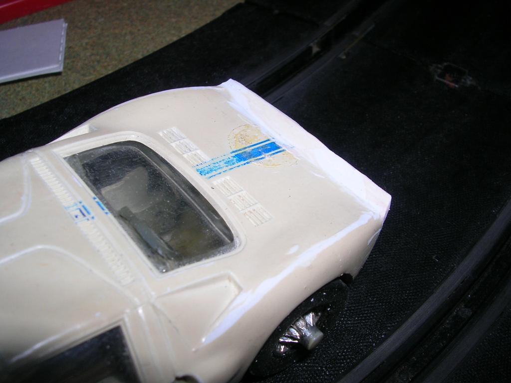

Bon pour bricoler tout, j'ai investi à "CAROUF" dans un cousin du "DREMEL" complété d'une boite d'accessoires d'un modèle de "CAROUF" le tout pour 39€ alors qu'un DREMEL coûte "chez nous" 80€, c'est bien pratique ces petits machins là Cool
une petite GT40 qui avait un becquet abimé, que j'ai mastiqué et refaçonné avec l'outil, reste quand même à peaufiner Cool
