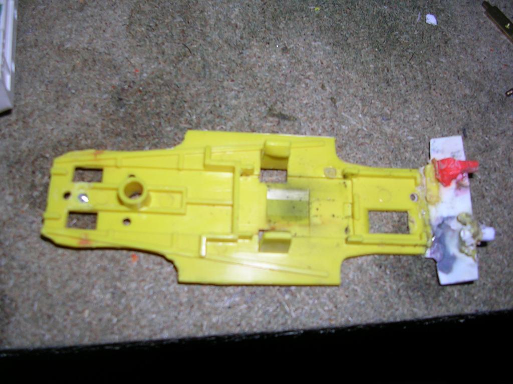

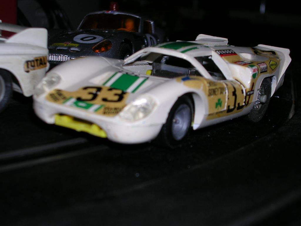

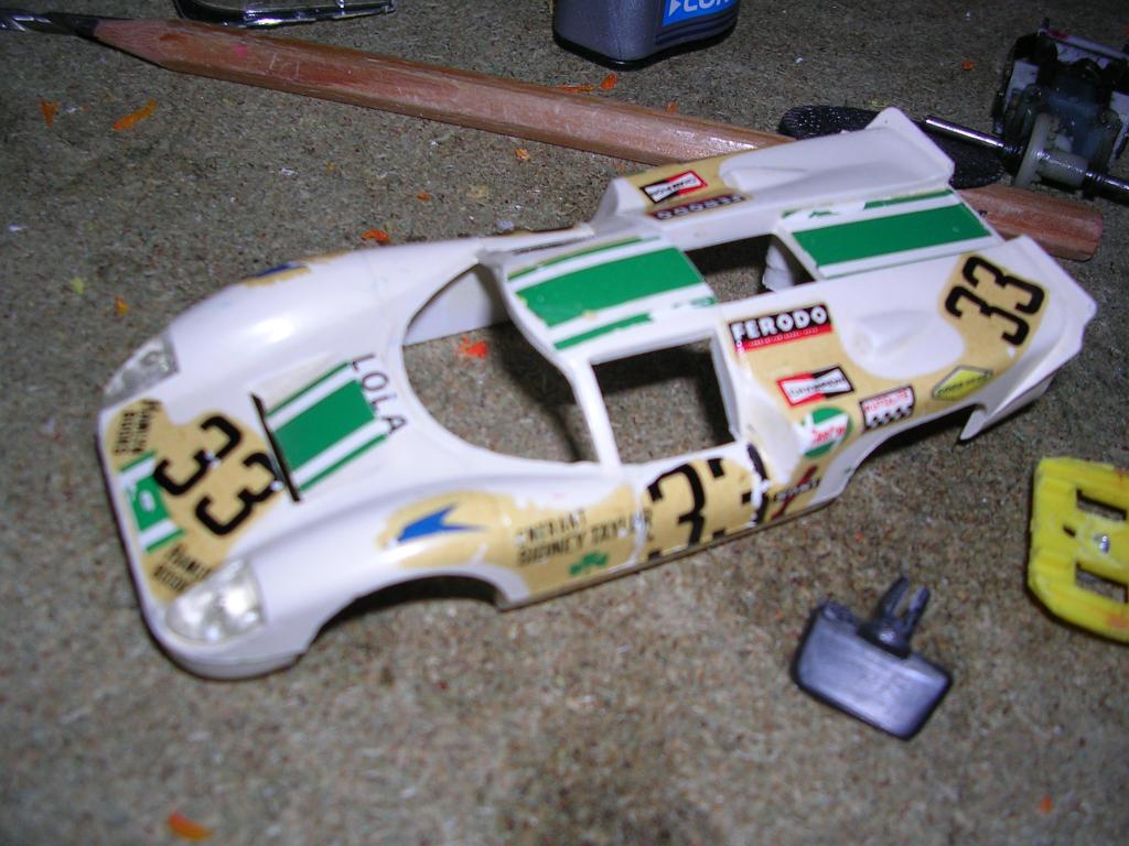

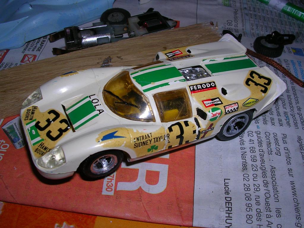

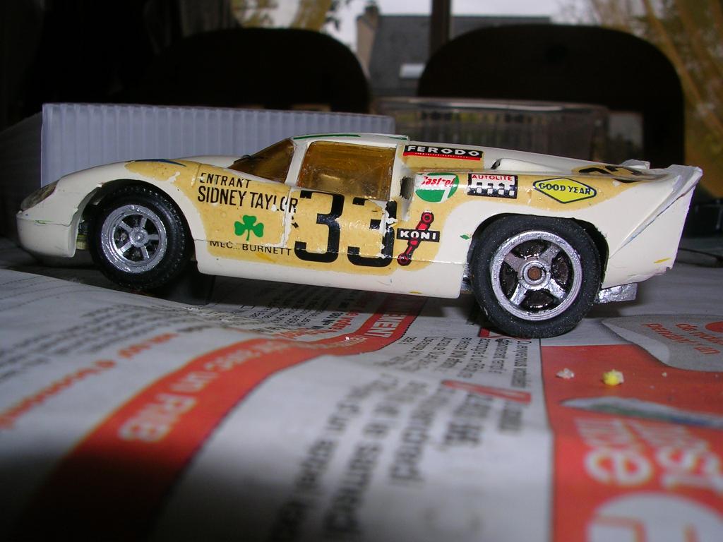

après avoir attaqué ce qui j'espère sera une MIRAGE BRM M2, suite à l'arrivée de quelques statiques 1/43, je me suis lancé sur cette LOLA
Dans le lot d'épaves reçu les semaines passées, il y avait un châssis de RENAULT F1, dont PATACHE a hérité des roues Cool
je suis donc parti de celui-ci, d'un ancienne carte de self, j'y ai mis un moteur Jouef pas trop nerveux pour l'instant mais ça tourne. Les roues avant sont celles de la voiture statique, le guide vient d'une Polistil

il y encore les finitions, essayer de faire les vitrages, car ils manquaient, et voir pour repeindre le châssis, la carrosserie j'hésite

Eh bien c'est tres sympa comme ca, perso je la repeindrais pas, elle est cool comme ca, c'est une voiture de slot a la base?
Pour le vitrage, de l'emballage alimentaire peut etre? pour les arrondis, des morceaux de bouteille d'eau peut etre?

Non, c'est une voiture statique ou jouet des années 70, je me souviens en avoir eu une à l'époque une Porsche 917 Rolling Eyes que j'adorais, et je vois que ça se vend maintenant sur le boncoi, E... le châssis est métal, mais la carrosserie plastique  1/43, j'ai une Ferrari 512 M qui vient d'arriver toute nickel (j'hésite à la transformer), et j'ai des 917 longues et courtes abimées qui vont pas tarder à arriver

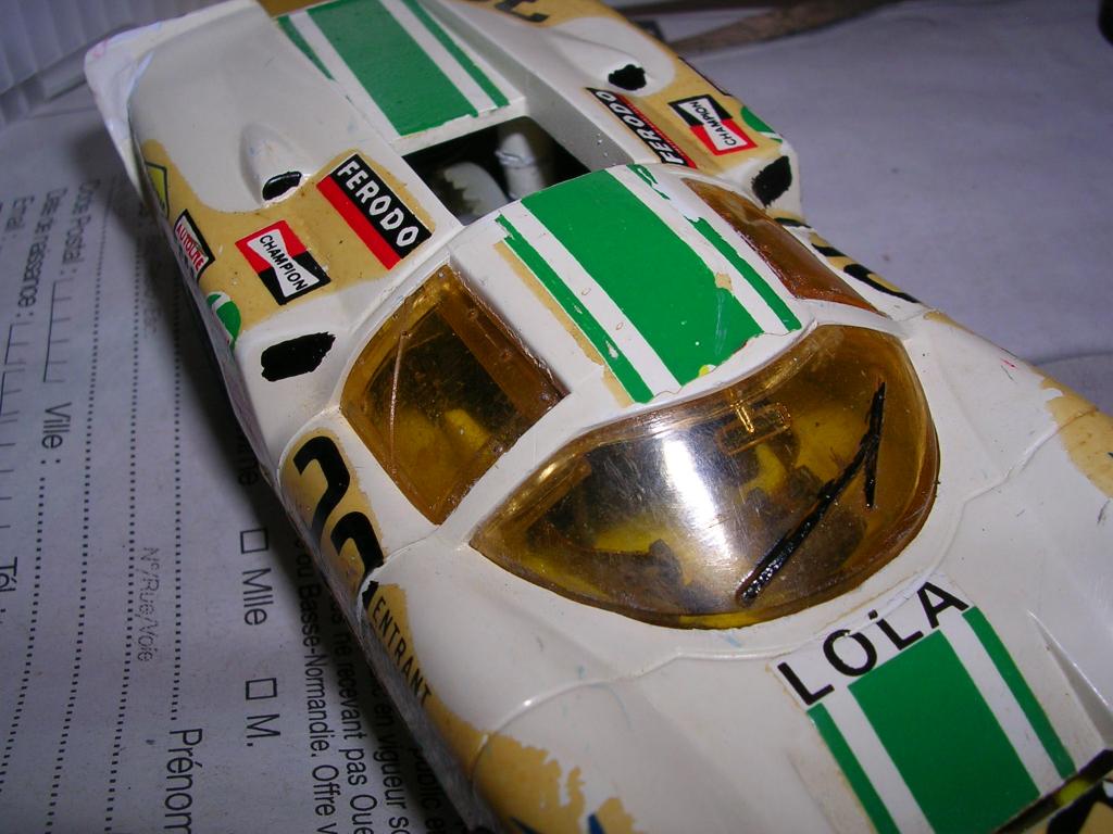

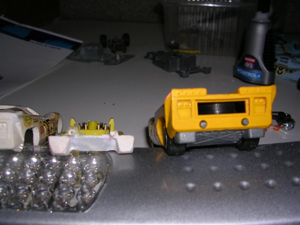

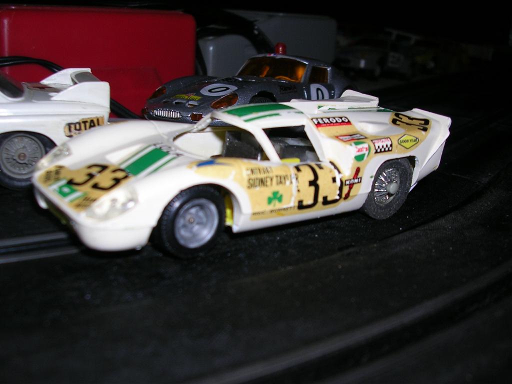

J'ai trouvé une autre épave pour les vitrages Okay (solution de facilité je l'avoue Embarassed )

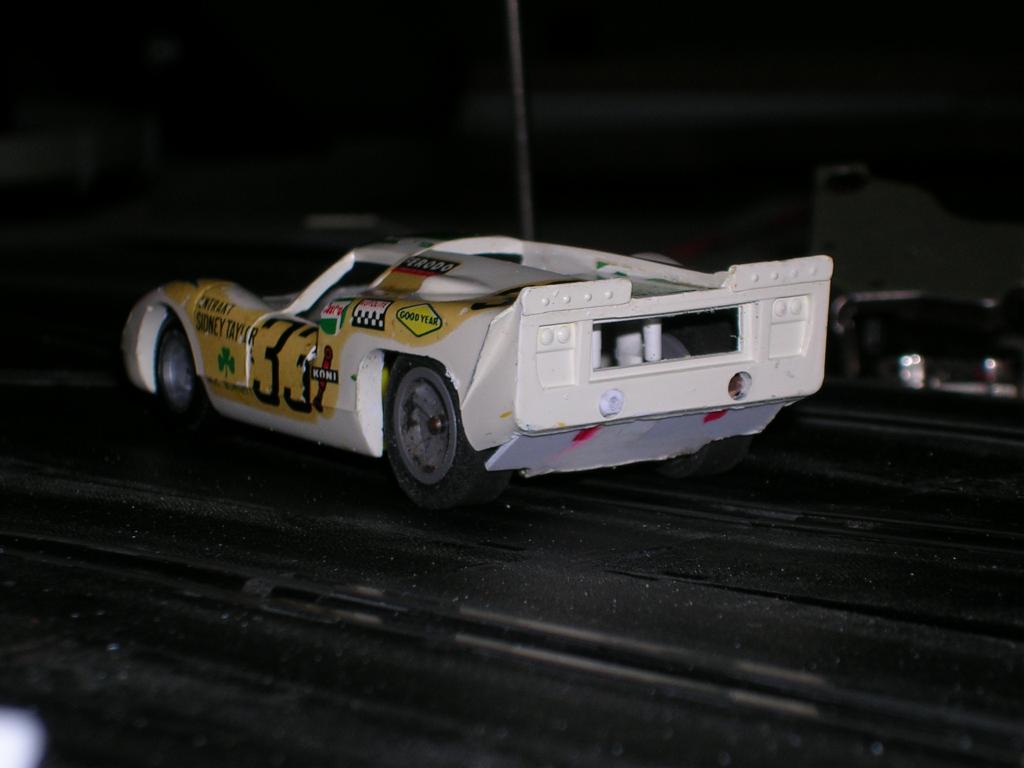

j'ai fait un ajout à l'arrière
je suis à court de peinture pour le châssis, donc va falloir patienter, l'ajout à l'arrière lui "pèse " un peu mais à faire tourner ça change de nos jouef Laughing
reste encore un petit coup de peinture sur l'échappement, les feux..

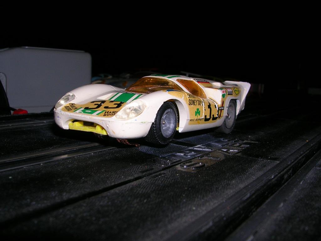

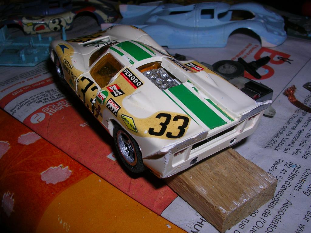

MessagePosté le: Sam 8 Déc - 18:21 (2012)    Sujet du message: [FINI] LOLA T70 MK 3B SUPER CHAMPION
suite et fin

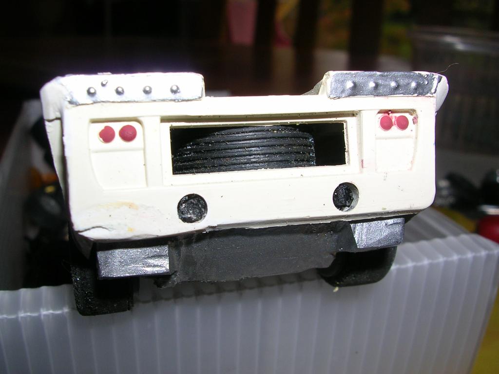

j'ai diminué les "trucs" derrières les roues arrières qui étaient trop gros par rapport à l'original. un peu de peinture sur les roues, feux arrières, échappement, et confection maison d'un "moteur en plastique " plastique d'une vieille poignée fondue dans acétone, confection d'un "moule" avec du mastic avec une feuille de plastique alimentaire autour, puis pose d'un plastique "fondu" et réempreinte avec le moteur original. l'envers est mieu que l'endroit donc vous aurez remarquez... que le moteur est à l'envers Laughing )
MessagePosté le: Sam 8 Déc - 19:36 (2012)    Sujet du message: [FINI] LOLA T70 MK 3B SUPER CHAMPION
Super Thierry,
L'allègement de l'arrière lui va très bien et bravo pour le moteur Okay
Messages: 3 185
MessagePosté le: Dim 9 Déc - 18:50 (2012)    Sujet du message: [FINI] LOLA T70 MK 3B SUPER CHAMPION

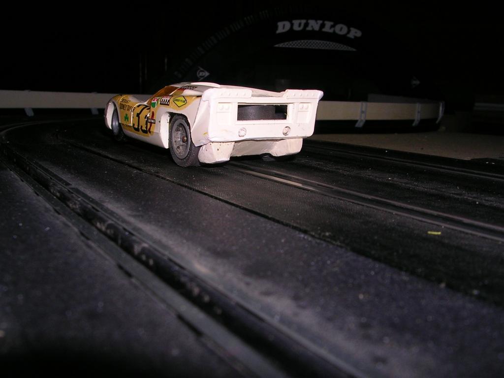

Après les dernières touches, je l'ai "essayée" ce soir, elle tourne mieux qu'avant (un peu moins de poids à l'arrière), j'ai également raccourci le guide Polistil, mais il faudra que je regarde de plus près pour mettre un guide Jouef "raccourci" afin de passer sous la barre qui tient les deux roues avant, dans l'immédiat ça me plait bien et puis un modèle autre que Jouef à faire rouler c'est super aussi Okay
