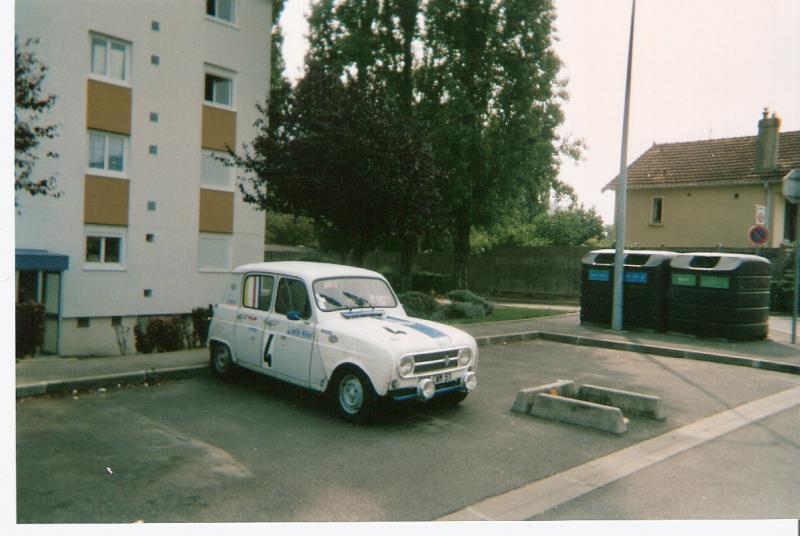

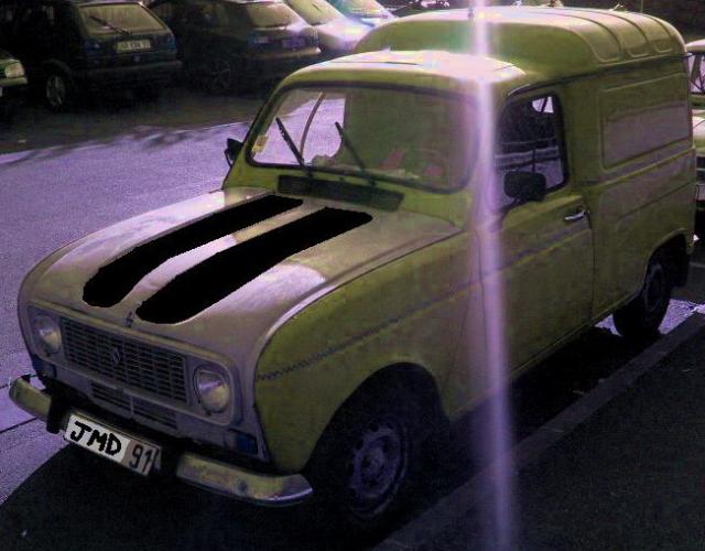

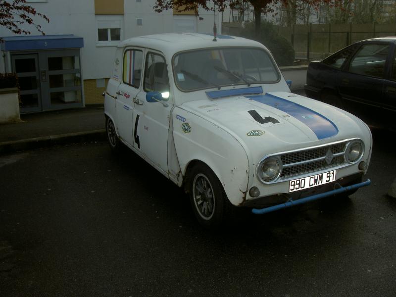

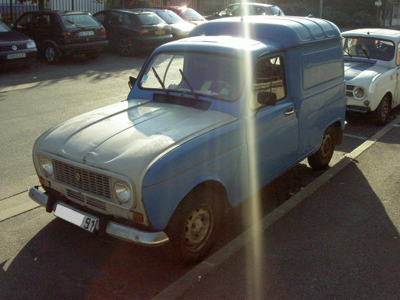

voici mes 2 pauvres R4 , plus vraiment en bonne état car elles dorment dehors et on beaucoup de kms dans les roues ...
ma R4GT en 2005 ...
la re voici en 2008 ...
& me R4 F4 en 2011 ...
& quelques rallyes fait avec ma R4GT ...

Quel moteur équipe ta version GT et quelles éventuelles préparations l'équipent (châssis/suspension etc...) Question

un peu a l ouest avec mes problemes de santé !

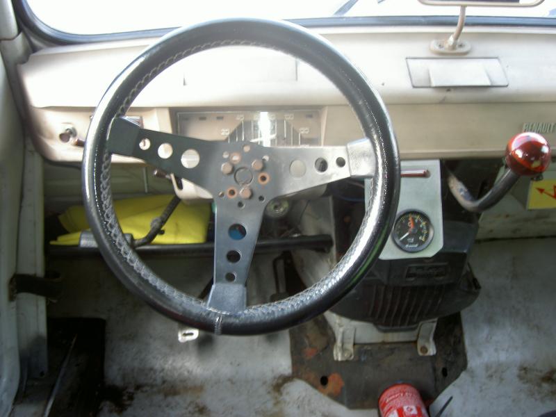

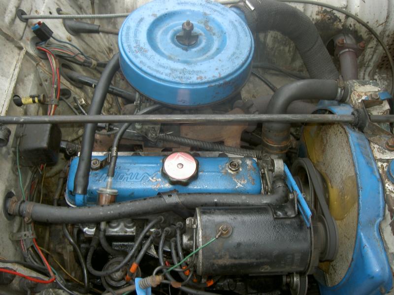

ma R4GT a un moteur 800-02 ( Gordini 845 cc deguiser sur la 1 ere R6 ) , il avait été remis en état et préparer avec mes consignes personnel , il devait avoir 38 cv pour 5000 tr/mn stock =) il en as eu 45 cv pour 5400 tr/mn apres modif .
malheureusement , j ai eu un pépin au rodage apres 500 kms ( une chemise félée ) puis a 20 000 kms ou le moteur as claquer un joint de culasse mais surment aussi quelques choses dans le bloc fonte .
dans l état actuel , elle roule plus , démarreur HS & grosse mayonnaise dans le carter d huile ( 5 W 50 ) !!!
vitesse maxi obtenue quand elle roulais bien en rallye ; env. 135 Km/h avec ma boite 4 alu ( rapport de vitesse similaire a la R5 Alpine atmo ) .
la tenue de route , c est abaisser a l avant dernier cran , c est un karting de 630 Kgs a vide , les freins AV sont beaucoup plus gros , 220 =) 228.5 a tambours , ca freine tres fort , 4 amortisseurs mauvaises route de R4 F4  , reservoir plus gros , de 26 L =) 34 L  , 2 sieges baquets comme l A110 .
