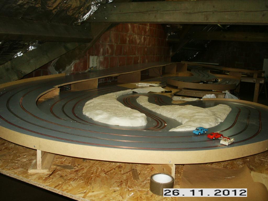

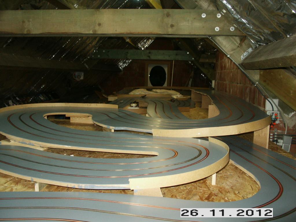

voici notre piste bois 3 voies
emile
Inscrit le: 26 Nov 2012
Messages: 4
Localisation: Liège
MessagePosté le: Lun 26 Nov - 22:15 (2012)    Sujet du message: voici notre piste bois 3 voies
Voici les 2 premières photos de notre piste bois 3 voies , prises de chaque extrémité. La première ébauche du relief à été faite cet après midi.
La table mesure 8,50 m par 2,40 m , chaque voie à un développé de  33 m,
N'hésitez pas à me laisser vos commentaires , où à me poser vos questions.
émile
Je posterai d'autres photos , prises avec un meilleur appareil.

bonsoir emile
ouaou Shocked  sacré piste je ne connais pas du tout  ce serai sympa de mettre la photo d'un rail voir comme c'est fait
et si tu pouvais expliquer comment ça fonctionne
bertrand a raison pour les finitions c'est cuit , mais c'est pas grave vaut mieux jouet
par contre attention au virus de la collection

MessagePosté le: Mar 27 Nov - 21:31 (2012)    Sujet du message: voici notre piste bois 3 voies
Bonsoir, oui c'est vrai, pour les finitions, c'est trop tard ! Mais on est dans un grenier, complètement isolé (sol et plafond) donc confortable. Seul l'aspect des murs peut déranger.
Pour ce qui est de la réalisation, le bois utilisé est du MDF 18 mm d'épaisseur , dans lequel nous avons fait des rainures (slot) avec une défonceuse. L'alimentation des voies se fait par les bandes de cuivre autocollantes placées de par et d'autre du slot. Le cuivre étant livré en bobine de 30 m, et la piste faisant 33 m , il n'a donc que 2 raccords sur la longueur! Cependant, afin d'éviter une chute de tension ( due à la longueur ) j'ai fait 2 raccordements électrique sur chaque voie. Et pour l'instant, il n'a pas de problème.

MessagePosté le: Mer 28 Nov - 09:22 (2012)    Sujet du message: voici notre piste bois 3 voies
bonjour emile
je croyais que les rails été achetés dans le commerce comme les notre (jouef scalex etc...)
quel travail Shocked
