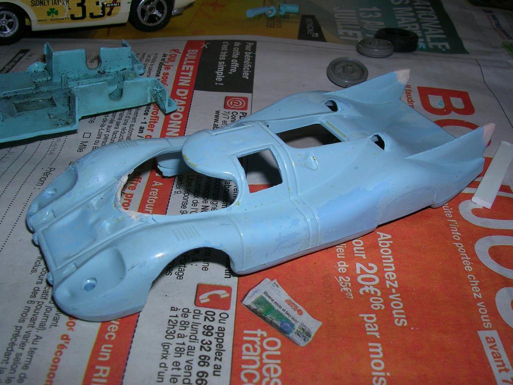

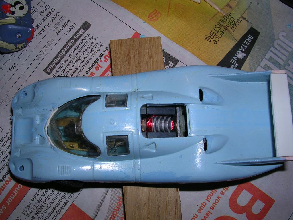

après la LOLA je m'attaque à l'adaptation d'une 917 toujours de chez "super champion", ça c'est un modèle en bon état (photo prise sur le web)
j'en suis là, décapage de la carrosserie, réfection des partie abîmées 'aile avant, arrière, confection d'un aileron. j'ai également raccourci un châssis de 917 "Jouef" maintenant l'étape moteur pas évidente vu le raccourci encore une solution Mabushi" Question Question
à suivre.....

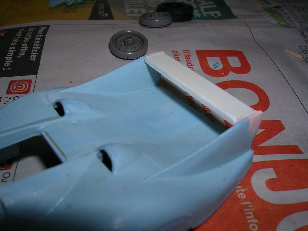

Bon ce sera du Mabushi/jouef, ça avance pas mal, faut que je revois la carrosserie (autour du pare-brise, l'arrière du châssis, que je m'approvisionne en bombe bleu ciel, que je regarde si je peux retrouver des décalcos (j'ai la planche gulf de bruno déjà, et des firestone). faut que je me penche sur les puits de vis aussi)
l'aileron est fait dans une grille plastique inférieure à l'extérieur d'un frigo encastrable Shocked

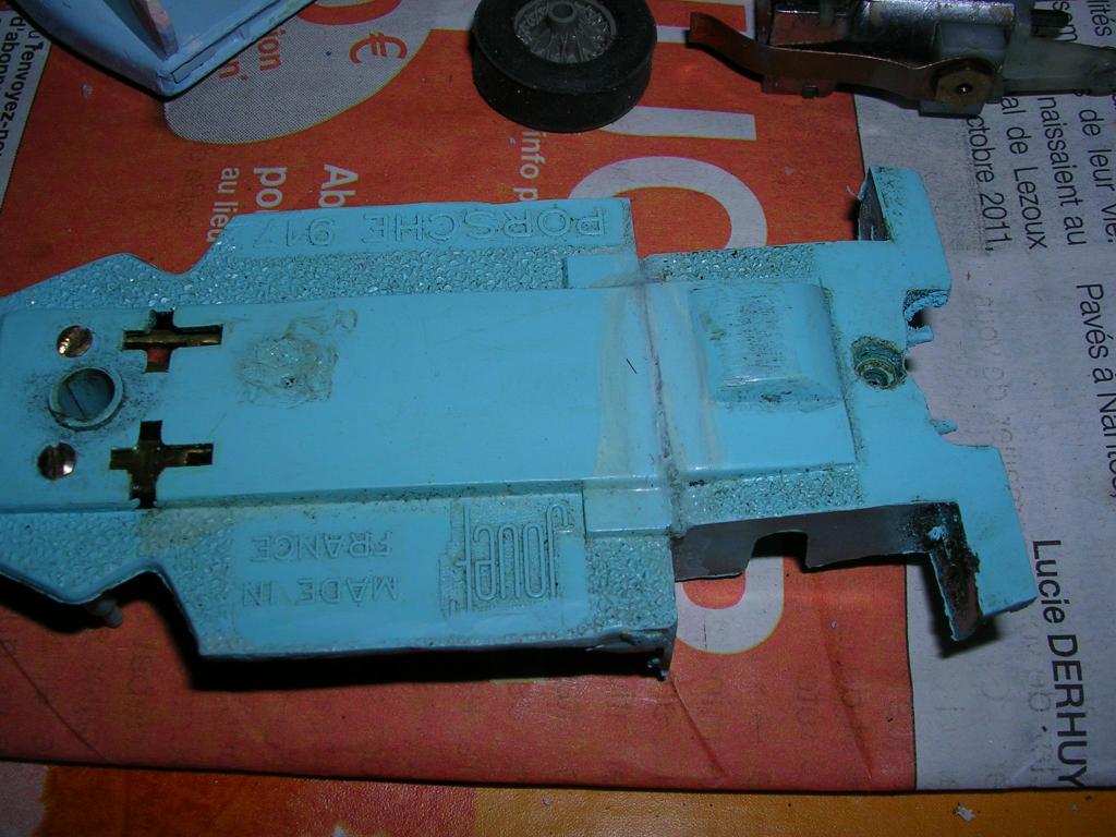

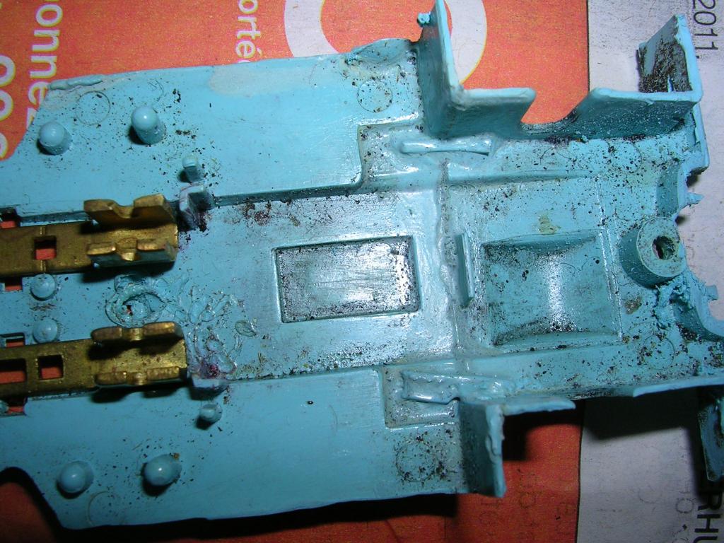

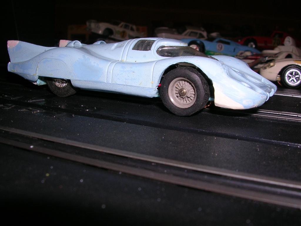

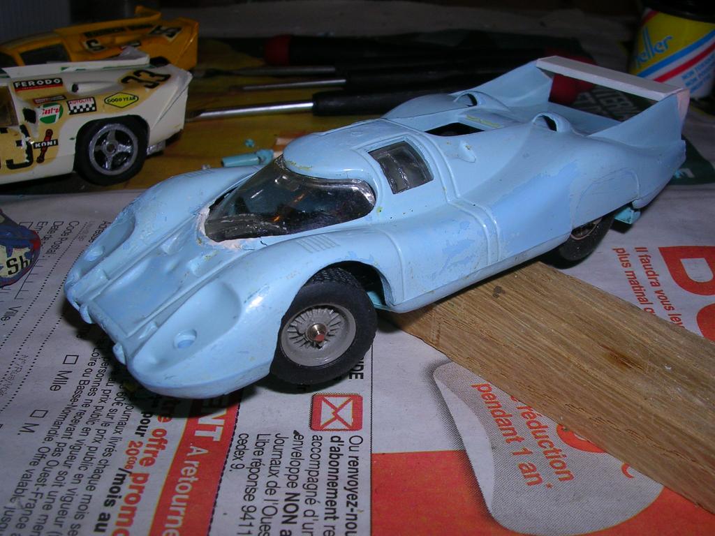

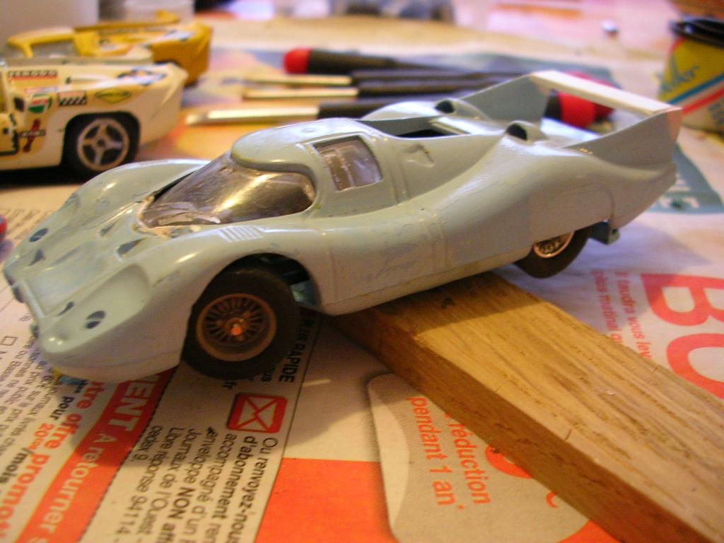

Après l"épreuve PROxY  de ce matin, j'ai trouvé un peu de temps cet aprem pour poursuivre ma 917 LH,
j'ai recollé un puits de vis à l'arrière, créé celui de l'avant en perçant la fixation d'origine. J'ai changé la couronne et l'engrenage sortie de moteur et je viens de faire des essais
ça tourne Okay
par contre petite question ma poignée à tendance à chauffer c'est du au mabushi Question Question
petite vidéo dès que je peux après je passerai à la finition Cool
mais cette 917 LH est très sympa, je vais essayé de faire les différentes décos Shocked
Pour Bruno, je trouve que l'orange des décalcos de la planche "gulf" tire un peu trop au rouge, es-tu de mon avis ?? (ou c'est mes yeux Laughing )
crois-tu que tu pourrais y remédier Question ou est-ce volontaire Question

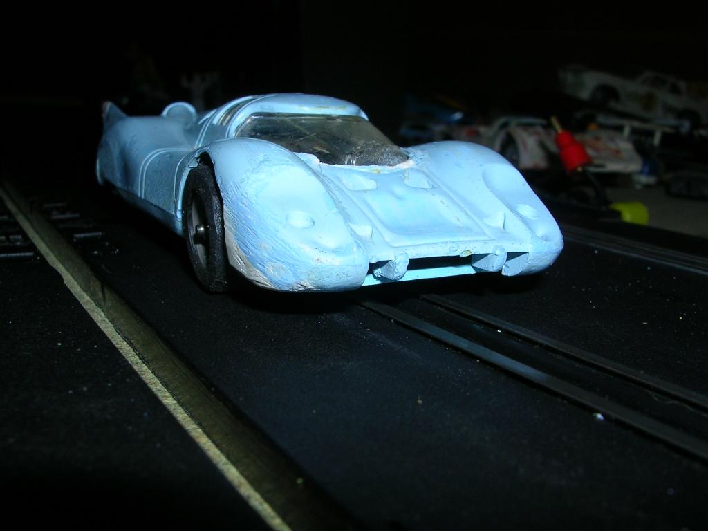

MessagePosté le: Sam 22 Déc - 21:58 (2012)    Sujet du message: PORSCHE 917 LONGUE QUEUE
Elle a de la gueule   Okay
Mais y a du masticage/ponçage a prévoir .........   Sad

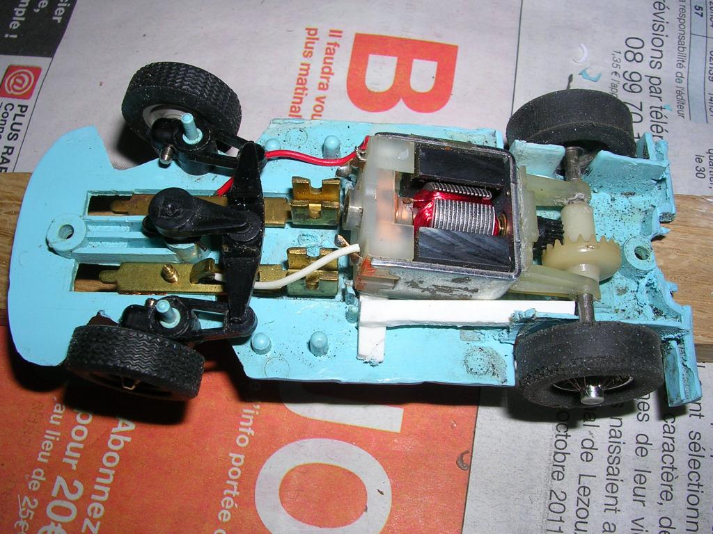

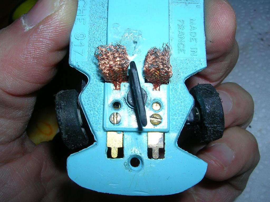

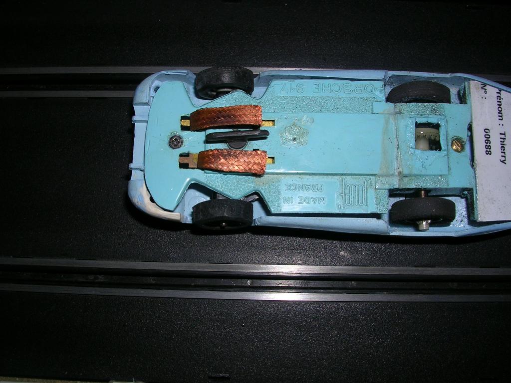

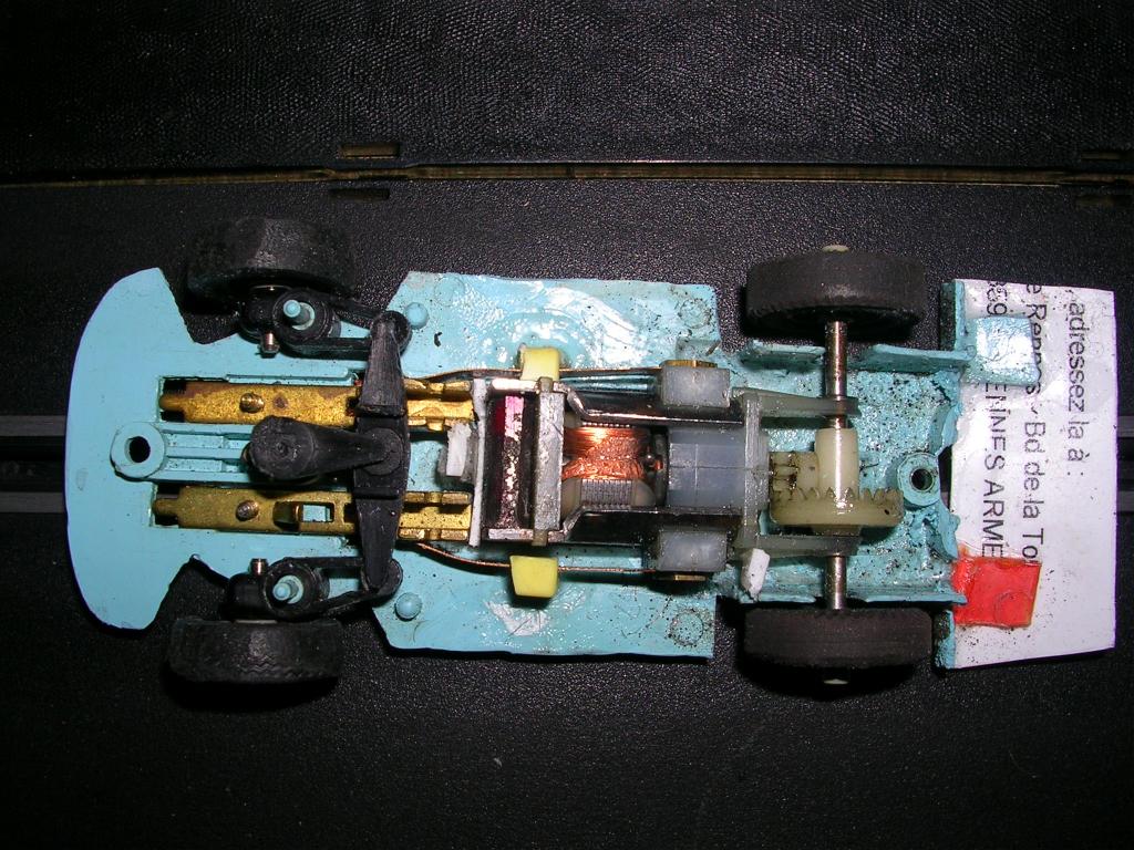

J'ai abandonné le mabushi (suite à des soucis d'engrenage) et mis un jouef avec quelques aménagements le châssis  ayant été raccourci :
j'ai avance les portes tresses et j'ai mis des tresses de polistil avec le petit trou dans la partie étamée du coup la vis passe dedans et la tresse peut tenir à cet endroit sinon j'avais fait une version avec tresses reculées.
J'ai mis des blocage de lamelles du moteur :
1er jet tresse en recul
claude

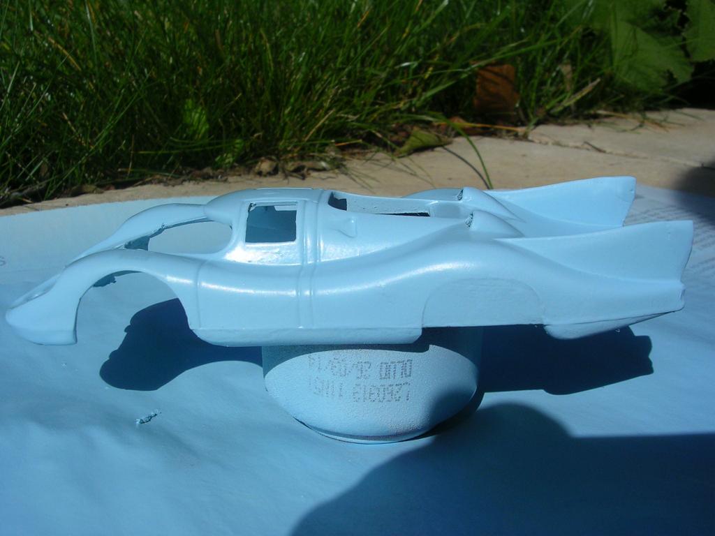

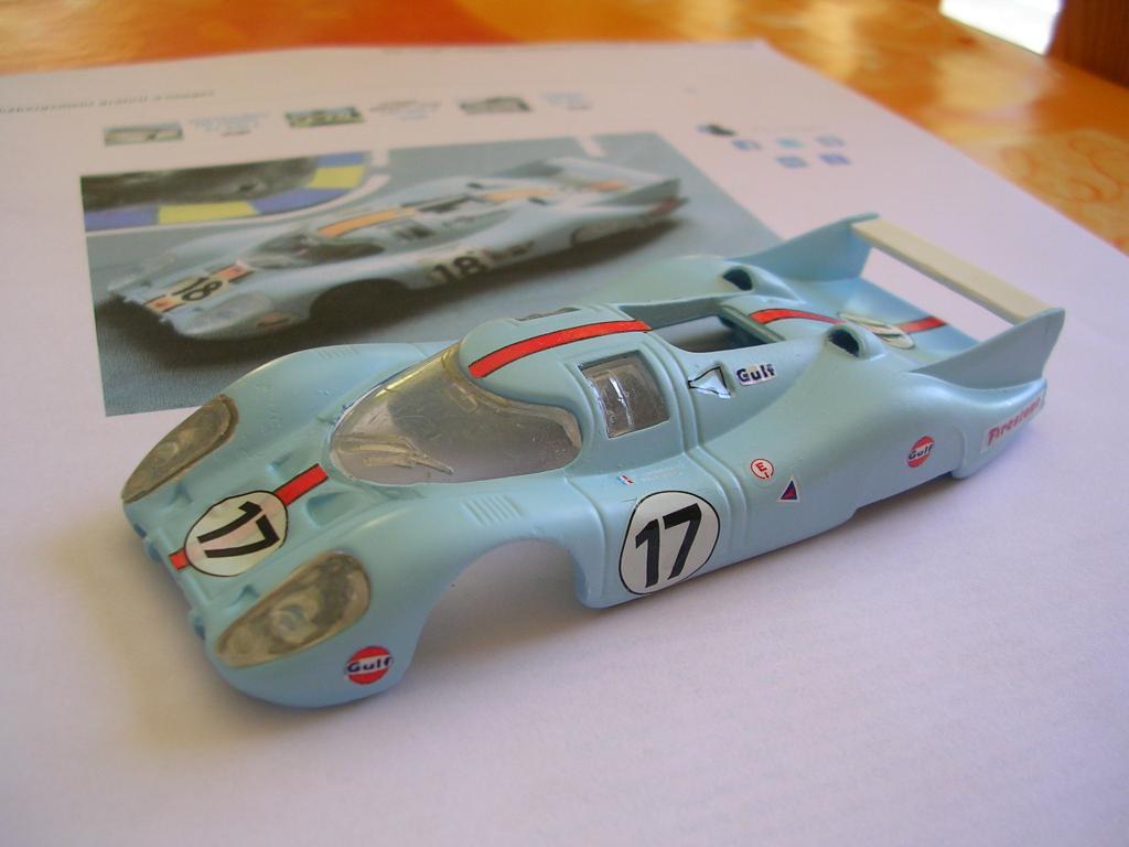

MessagePosté le: Sam 21 Sep - 14:12 (2013)    Sujet du message: PORSCHE 917 LONGUE QUEUE
Déterrage de post
passage en peinture
Messages: 3 525
MessagePosté le: Sam 21 Sep - 15:12 (2013)    Sujet du message: PORSCHE 917 LONGUE QUEUE
La voila enfin décorée
MessagePosté le: Sam 21 Sep - 16:28 (2013)    Sujet du message: PORSCHE 917 LONGUE QUEUE
Beau travail Thierry, j'aime beaucoup le résultat  Okay
