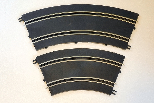

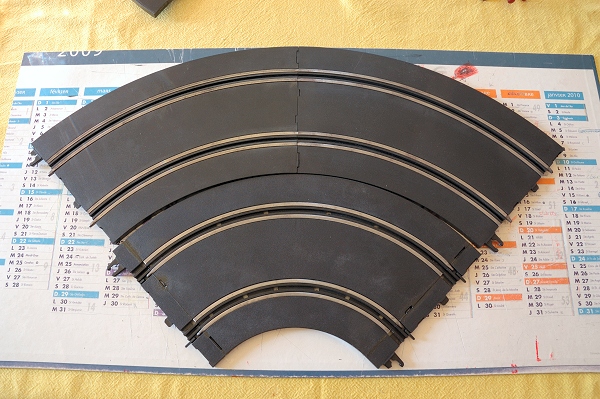

Pour les inconvénients, il y a en un de taille, car je veux un multi-pistes et si le R2 et le R3 sont parfaitement compatibles, pour une raison que seul Jouef pourrait justifier, le R1 n'est pas compatible avec le R2 !!!!!!!!!!!!!!!!! Donc âmes sensibles s'abstenir, car il y va y avoir du charcutage Mr. Green
R2 sur R3, nickel (en plus il y a un système intégré de fixations latérales) :
R1 sur R2, différence de rayon, donc non compatible :

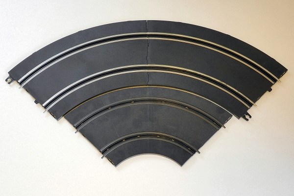

J'ai envisagé 2 solutions (ou 3 si je me passais des R1 Crying or Very sad ). Soit raccourcir des R2, soit élargir des R1. J'ai choisi la 2e solution
Il faut d'abord rajouter 2 morceaux de droites de 13,6 mm (enfin, grosso modo !)
Ensuite raboter légèrement l'extérieur de la courbure du R1 pour qu'il "rentre" dans le R2
Finir par le collage des petits bouts de rails métalliques et des soudures pour bien faire
C'est pas très compliqué mais c'est chiant, ça aurait été tellement mieux si Jouef avait fait du R1 standard.

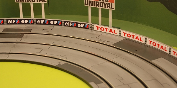

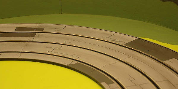

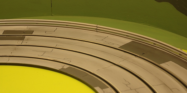

Hier soir, petite séance de peinture de la piste.
J'ai un peu forcé sur le "patching", mais je me suis inspiré de la route qui mène à l'école de mon gamin Neutral
MessagePosté le: Ven 14 Déc - 18:25 (2012)    Sujet du message: Albi se met au Jouef
bonsoir bertrand
au prochaine élection changez de maire Mr. Green
c'est quoi la peinture  Question

Ok, à part la peinture, rien ne vous interpelle ?????????????????????
J'ai pourtant bien parlé d'originalité....................

Moi, je veux bien faire le quatrième.........  Rolling Eyes
MessagePosté le: Dim 16 Déc - 21:47 (2012)    Sujet du message: Albi se met au Jouef
bonsoir bertrand
je crois que je vois que 3 vois non  Question

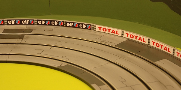

Avec la 4e voie découpée juste derrière la rainure, je peux m'en servir pour mettre les barrières :
C'est de la barrière Scalextric moderne (je suis à court, donc si vous avez du rab...), un peu recoupée pour qu'elle s'insère complètement
Avec un peu de déco, ça habille
