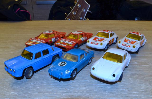

bonsoir le forum,
j'aurais aimé savoir quelles voitures sont sorties avec un condensateur ???
voici celles que je possède...

ok, merci bien,
je ne sais pas trop quoi penser de l'Alpine et la R8 équipé de la sorte !!!
MessagePosté le: Dim 16 Déc - 18:59 (2012)    Sujet du message: jouef avec condensateur
c est pas un montage d origine , surment une recup d une voiture prevus a cet éffet Okay
