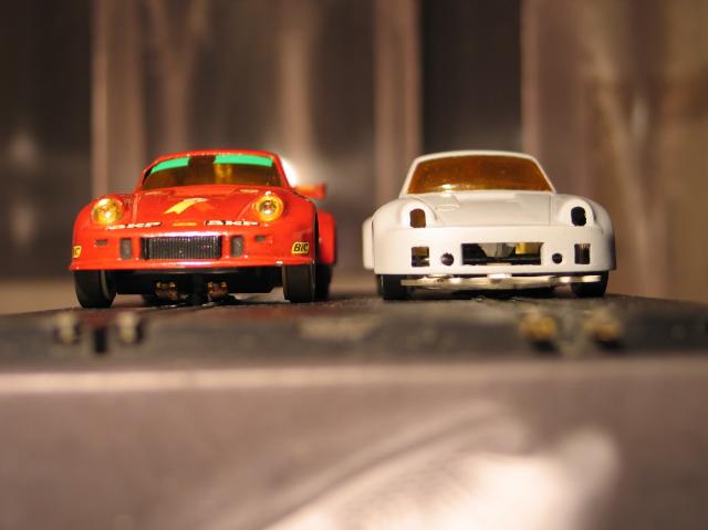

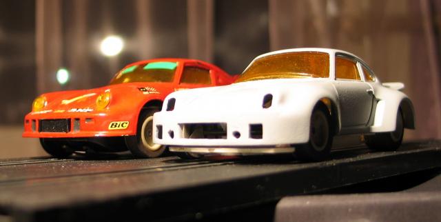

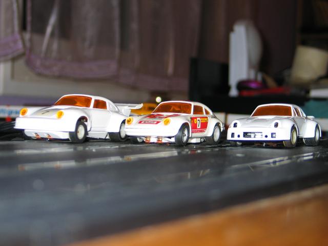

Donc petit rappel, bases de départ

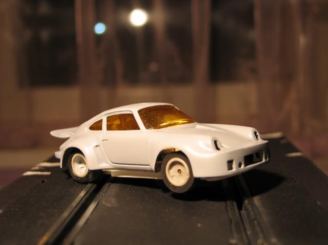

Je pensais pouvoir sortir cette voiture avec roues directrices, mais le châssis BMW abaissant le museau de la Porsche Turbo, impossible d'augmenter la voie sans nuire à
l'esthétique de l'avant, ça coince aux passages de roues.
Donc modif, un châssis de chapparal y a laissé du plastique

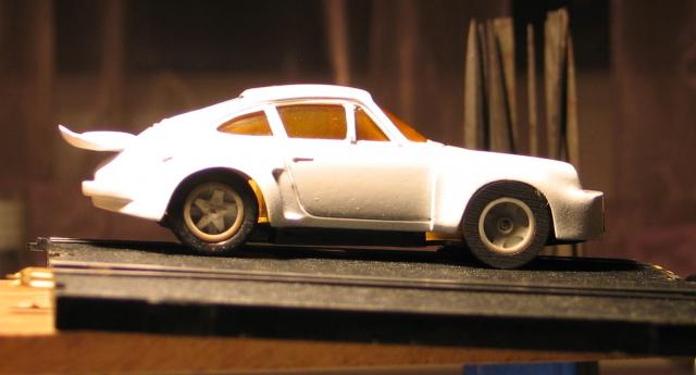

Le châssis de BMW, raccourci de 9 mm, m'a obligé à modifier les porte-tresses, pas orthodoxe mais ça marche
Pas un temps idéal Mad pour la peinture, mais une petite couche d'apprêt, montage provisoire et essais sur piste sommaire, ça commence à prendre forme!

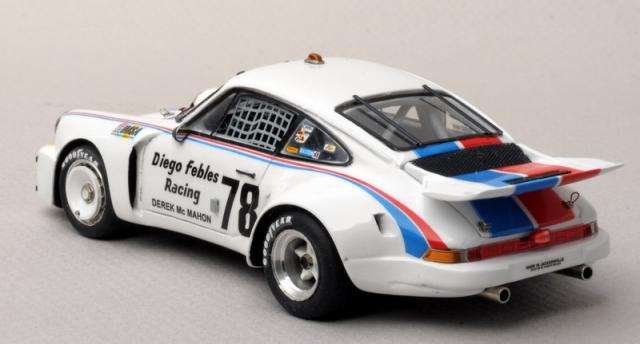

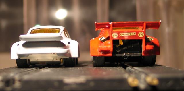

Avant la suite des opérations comparaison avec l'original!
Encore du boulot, mais ça avance! Maintenant je peux aller boire modérément mon apéro.

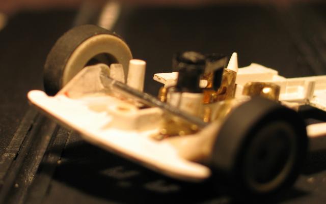

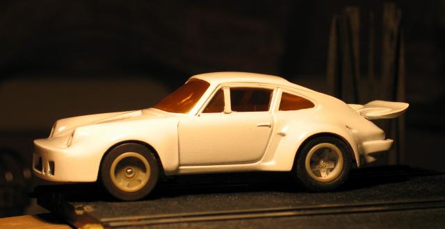

MessagePosté le: Sam 26 Jan - 00:57 (2013)    Sujet du message: Porsche 911 RSR Le mans 1976
Bonsoir à tous,
La suite des événements!
Beaucoup de travail sur le châssis, les photos viendront plus tard.
Après quelques essais, les surprises apparaissent. L'élargissement de la voie avant fait dessloter la voiture au passage du rail d'alimentation 1° génération. Un véritable tremplin! Sad
Je me demandais pourquoi la 911 Turbo, si large, avait un train avant si étroit, maintenant je sais.
Bon, photos de la bête assemblée après une première couche sur la carrosserie, mais pas finie.
J'aurai aimé des vitrages blancs mais diverses tentatives de moulage ayant échouées, vitrage d'origine! Mad

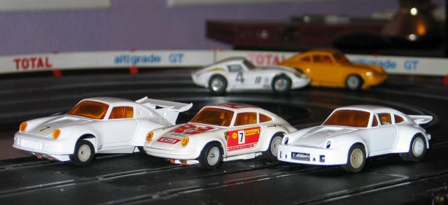

Pour terminer, petites photos de famille qui je pense réjouiront Bruno!

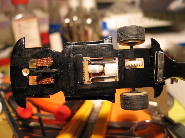

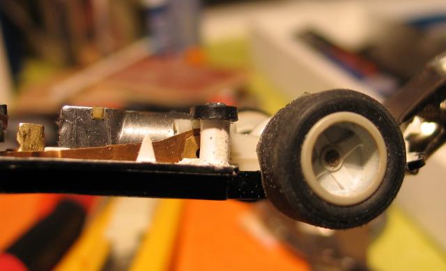

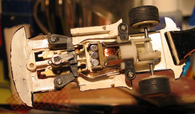

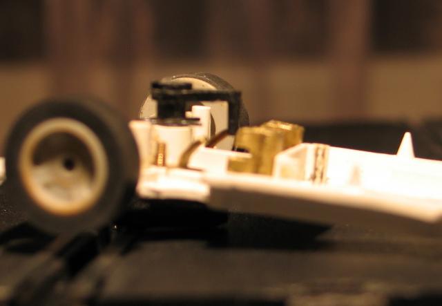

Comme je disais plus haut, photos du châssis modifié. Comme c'est mon 1° scratch, je vais de surprises en surprises, alors j'improvise! Un peu dans l'esprit du Mans 1976.
Le vitrage d'origine ne calant pas le moteur correctement, fixation artisanale. Puits de vis de Porsche GT et le moteur ne bouge plus.
Mettre un pivot de châssis roues fixes ne me plaisait pas alors re-bidouille
Les essais réalisés sont satisfaisants. La voiture est agréable à piloter.
Et pour finir vue de dessous, rien de bien exceptionnel!

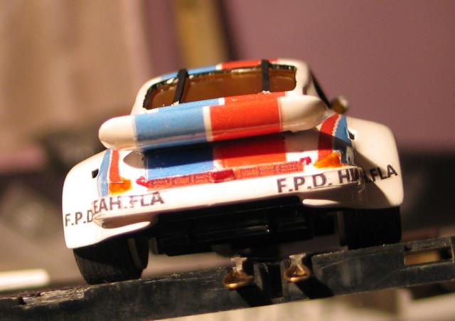

Bonsoir à tous,
Début de déco. J'ai réalisé les décals mais le résultat n'est pas probant. De plus je les trouve difficile à positionner et à faire épouser les formes.
Peut-être que quelqu'un pourra me donner des astuces.
En tout cas, résultat côté gauche.
La suite au prochain numéro!
Bonne soirée, André.

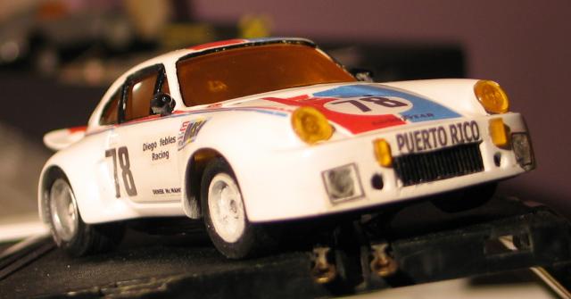

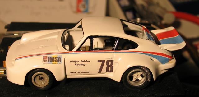

Messages: 745
MessagePosté le: Mar 29 Jan - 00:12 (2013)    Sujet du message: Porsche 911 RSR Le mans 1976

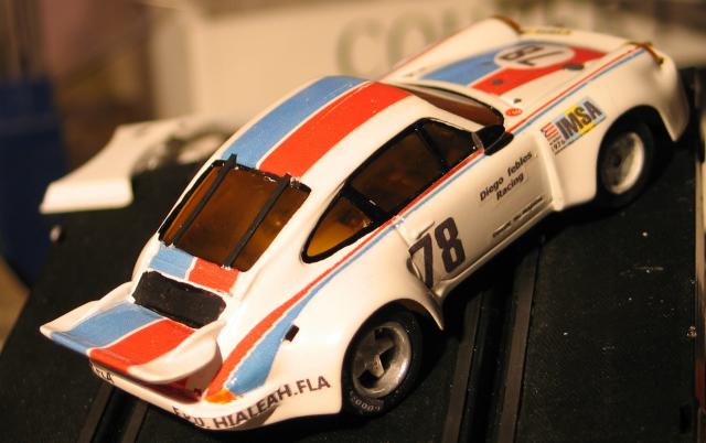

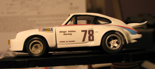

Bonsoir à tous,

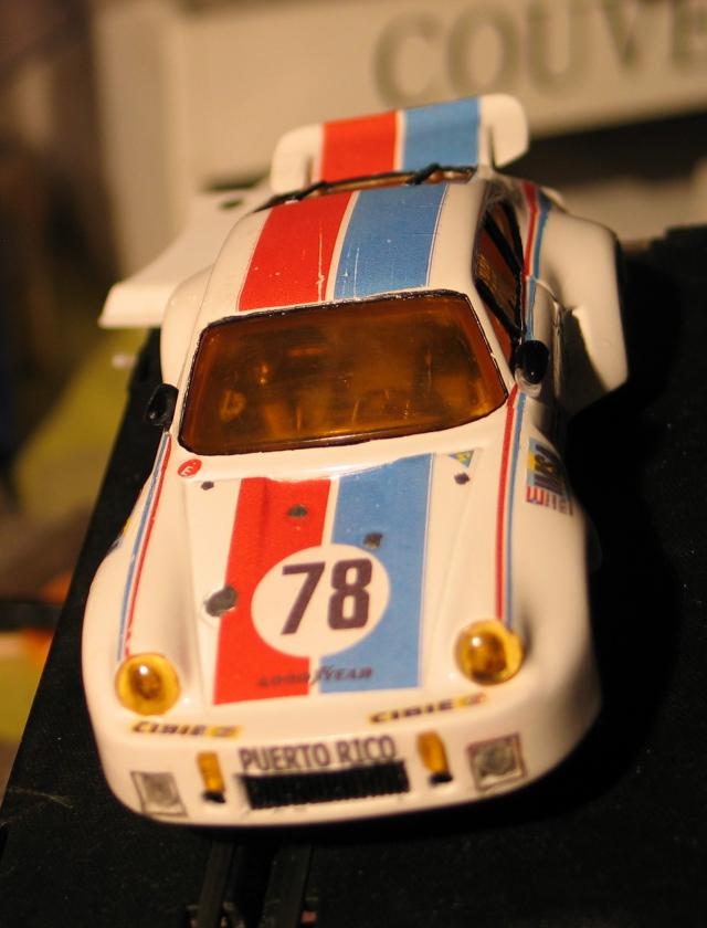

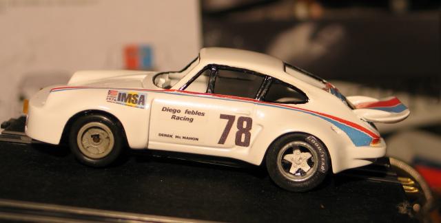

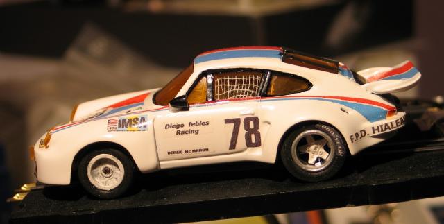

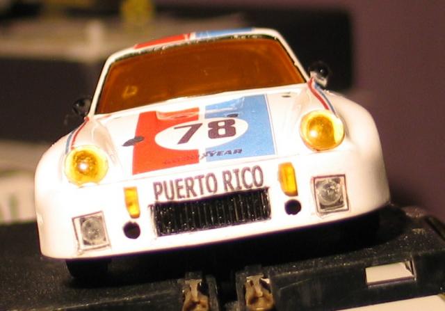

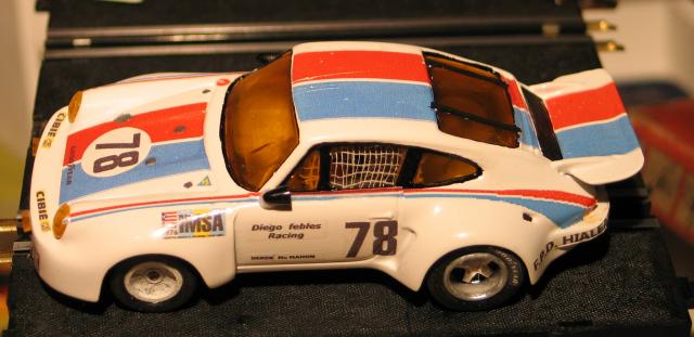

Je viens de terminer mon 1° scratch, un peu dans la précipitation suite à l'annonce d'un départ à l'étranger dans une semaine. Alors à partir de demain, fini
les loisirs, préparation des bagages!
Je vous livre les photos, je suis assez satisfait de mon travail même si certaines finitions laissent à désirer. Plus le temps!
Voilà le travail! Dommage pour les mises au point sur piste, alors si je suis rentré à temps, elle partira comme ça pour la Proxi 2013 à laquelle j'espère bien
participer, ayant suivi la précédente avec beaucoup d'intérêt.
Pour Bruno: je suis désolé mais il ne reste guère de place pour le logo de la proxi 2013. J'en ai préparé des petits pour les ailes arrières, au cas où, mais pas plus!
Bonne soirée.
Très cordialement, André.
